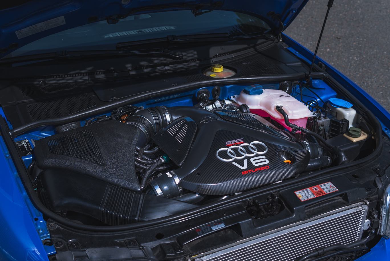

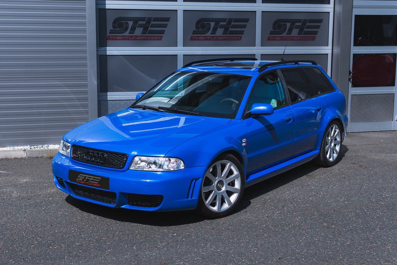

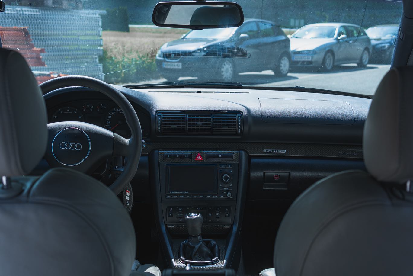

Bericht door wjn » 03 jun 2022, 07:14
Hij leeft nog ;)
Ergens deze maand de laatste loodjes en we kunnen weer rijden.

Bericht door Riceaux » 03 jun 2022, 07:32
Wat een icoon van een auto! Echt prachtig!! :love:
Berichten: 17582
Re: RS4 (B5)
Bericht door Bram » 03 jun 2022, 08:04
Die staat er echt prachtig bij zeg, mooi ding!
Berichten: 30199
Re: RS4 (B5)
Bericht door Martijn_bmw » 03 jun 2022, 08:07
Wow die is gaaaaaf! :D
Berichten: 3868
Re: RS4 (B5)
Bericht door Martijn M » 03 jun 2022, 08:10
Geweldig! Ziet er prachtig uit zeg
BartMS
Berichten: 797
Re: RS4 (B5)
Bericht door BartMS » 03 jun 2022, 10:32
Gave uitvoering ook zo in dat blauw zeg!! Wat mij betreft de ultieme RS4. De V8 erna klinkt mooi maar heeft niet de potentie zoals deze biturbo v6!

Prachtig exemplaar, zeker in dat (bijna verplichte) blauw ! :thumbup:
