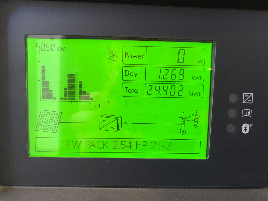

Panelen zijn 7jr oud met een sunny boy omvormer maar voor zover ik weet geen app oid om maanden uit te lezen. Op display zie ik alleen totaal [24.000] en dag opbrengst.

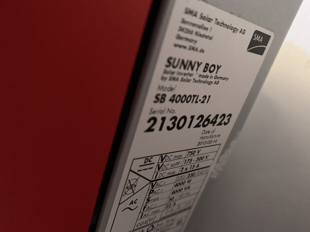

Kun je die sunnyboy niet naar pvoutput laten loggen?
Welk type heb je precies, zal ik eens kijken of ik daar wat info over kan vinden.

Ff de stickers opgezocht :)

https://www.sma-benelux.com/kenniscentr ... toren.html
en
https://www.sma-benelux.com/kenniscentr ... tl-21.html
Webconnect zit er pas vanaf 2014 in als ik het zo lees en de jouwe is van 2013 :(

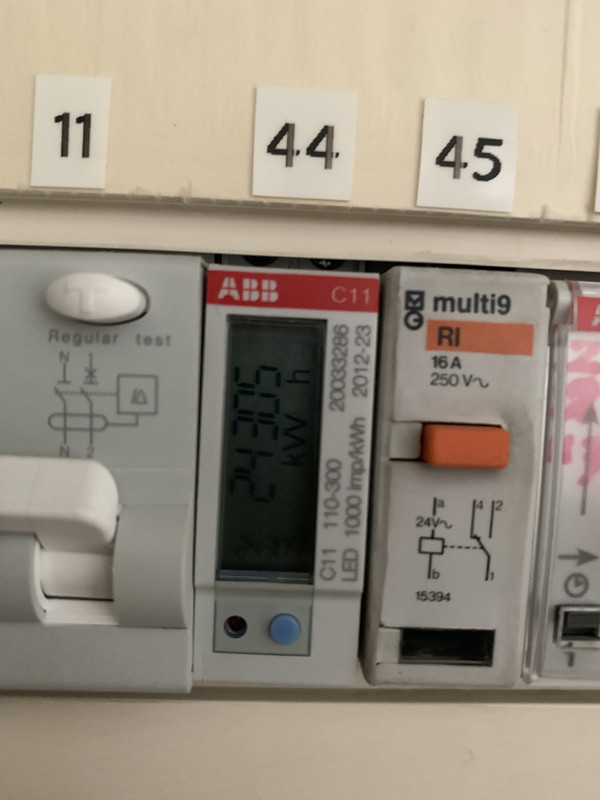

Maar er zit in de groepenkast wel een kwh meter die direct telt wat de panelen leveren cumulatief die kan ik idd wel maandelijks checken. Nu ook een fotootje van gemaakt.

Wat registreert die ABB meter, is dat exact hetzelfde als wat de omvormer aangeeft of is daar je directe verbruik ook al af?

die ABB meter is idd direct wat de zonnepanelen leveren, dus die stand heb ik nu wel genoteerd per 1-11 dan kan ik daarmee 1-12 het sommetje maken wat mijn echte bruto verbruik was.
