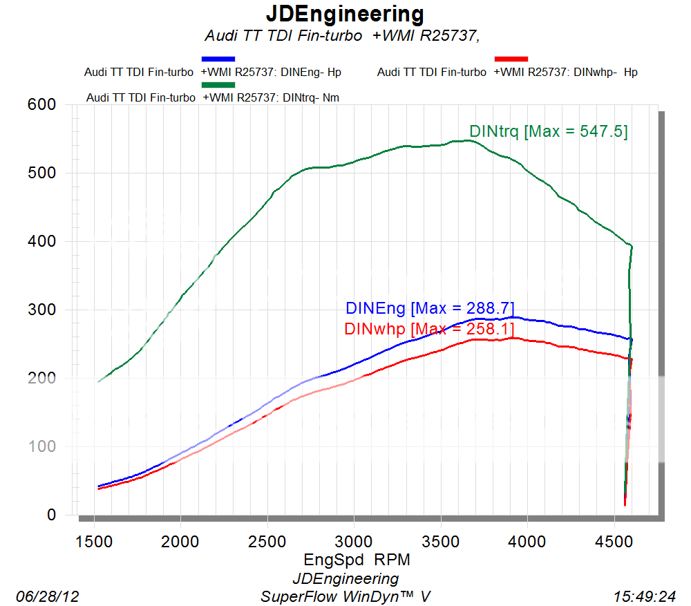

Vindt de verliezen ook vrij groot, heb hier wat voorbeelden van dezelfde auto met verschillende set up's,

Wat ik al zei, mijn aandrijflijn heeft een aardige trilling erin zitten, dat zal ook meehelpen.
