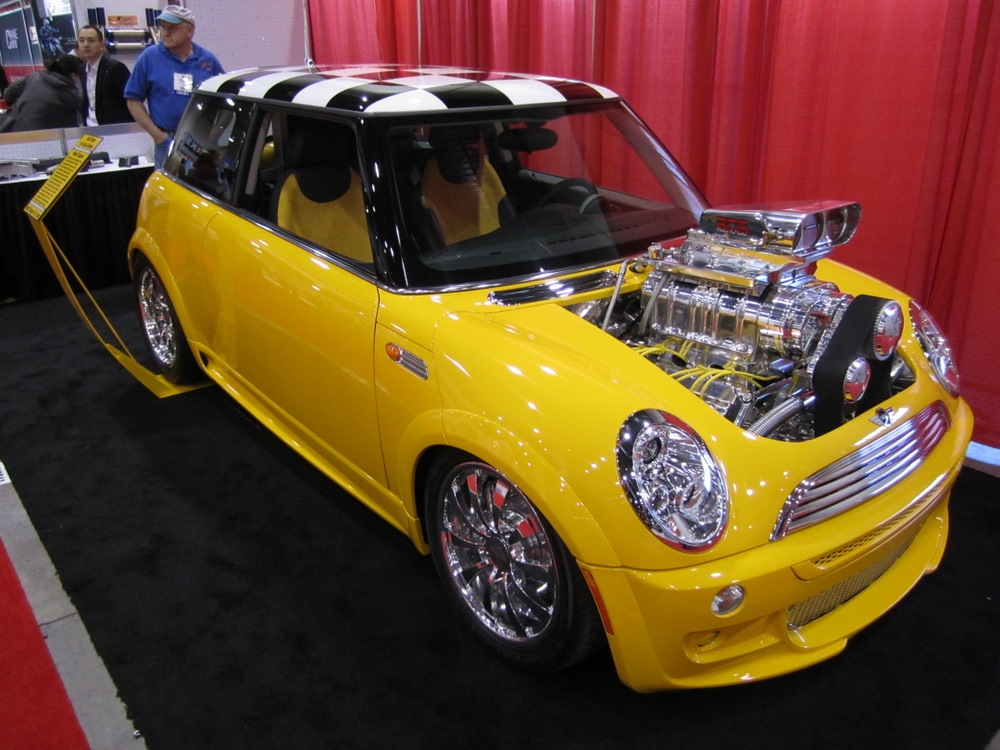

Niels schreef: 02 okt 2017, 23:40 Gaaf weer Martijn!
Worden er ook wel niet Mini motoren geswapt in zo'n ding? Een lekkere Honda toeren janker bijvoorbeeld?
In het begin wel, was volgens mij 1 ombouw met een K20, en een Engelse tuner die VAG's 1.8T erin hing, maar is natuurlijk een enorme niche-markt, zeker nu de auto's wat ouder zijn. Het Engelse 1320MINI doet wel redelijk wat turbo-conversies, maar dan heb je voor €10.000-15.000 een MINI met 400pk waar je verder niet zo heel veel aan hebt. :tooth:
Berichten: 22663
Re: Martijn's Coopertje
Bericht door Niels » 03 okt 2017, 14:34
Ik was wel benieuwd. De S houdt redelijk zijn waarde en dan fantaseer je al snel over een project met een standaard Cooper en een K20 oid. Niet dat het uit kan maar toch, leuk is het wel :tooth:

Berichten: 13187
Bericht door MartijnGizmo » 04 okt 2017, 09:16
Ik wilde iets roepen over een Amerikaan met een midelifecrise, maar die staat er al achter... :tooth:
