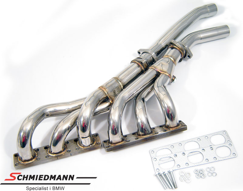

Die Duitser heeft ook een ander uitlaat spruitstuk ("Schiedmann facherkrümmer").

Uitlaatspruitstuk blijft een nice2have alleen zoek ik iets pasklaars, een m3 3.0 spruitstuk sluit niet aan op de huidige uitlaatlijn dus ik wil iets wat er zo op kan, al eens eerder bekeken maar blijft lastig. Ook bij Supersprint moet je dan spruitstuk incl katalysatoren etc vervangen dus kan je bijna de hele uitlaatlijn pakken.
Misschien is zo een schmiedmann wel wat als dat wel pasklaar is en te swappen met de originele M52 spruitstukken.

Komt bij dat een M3 uitlaatspruitstuk op een 328i onderin wat inlevert en een Schmiedmann zou dit niet doen. Zat hieraan te denken eventueel een keer, kost niks maar weet niet zeker of het bolt-on is.
http://www.schmiedmann.nl/3_series/E36/ ... .htm#13862
Stukje naar beneden scrollen:
Sport manifold Schmiedmann S-Tech. type II M50/M52
Product number: SCM3436TYP2

Ik heb ergens eens gelezen dat de S-Tech type 2 niet plug en play is omdat deze niet de originele aanslutingen heeft. Een S-tech zou wel moeten passen met de verder originele pijp!

Die S-tech (I) lijkt idd wel aardig pasklaar, en zelfde lengte bochten, ziet er wel uit als een aardige wokkel moet ik zeggen.
Vanwaar is ook de II gemaakt dan, lijkt me toch een later product / verbetering.

Die type 2 is makkelijker te monteren

Toch wel? Want dan moet je na je spruitstuk wel een stuk pijp verlassen toch? Waar de type 1 gewoon netjes aansluit..
