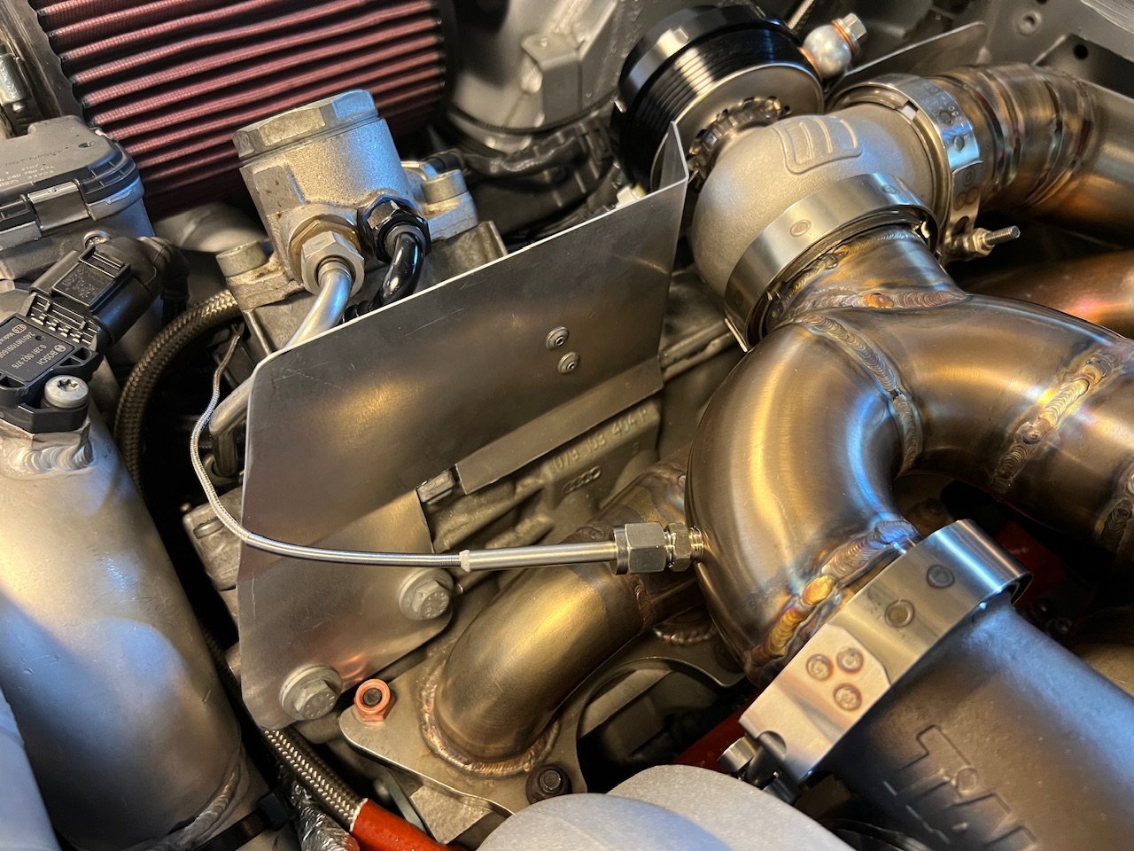

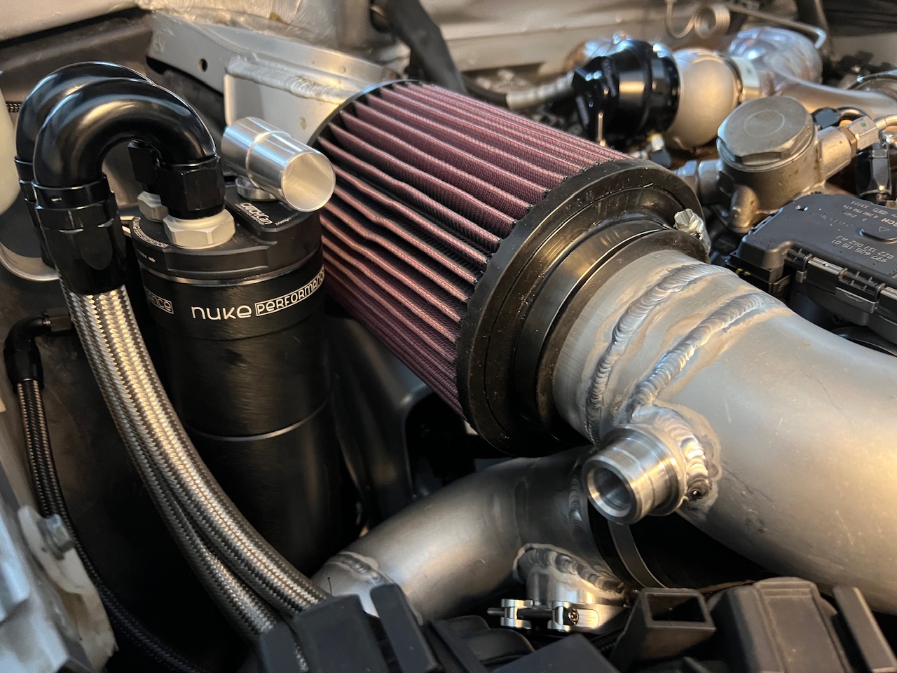

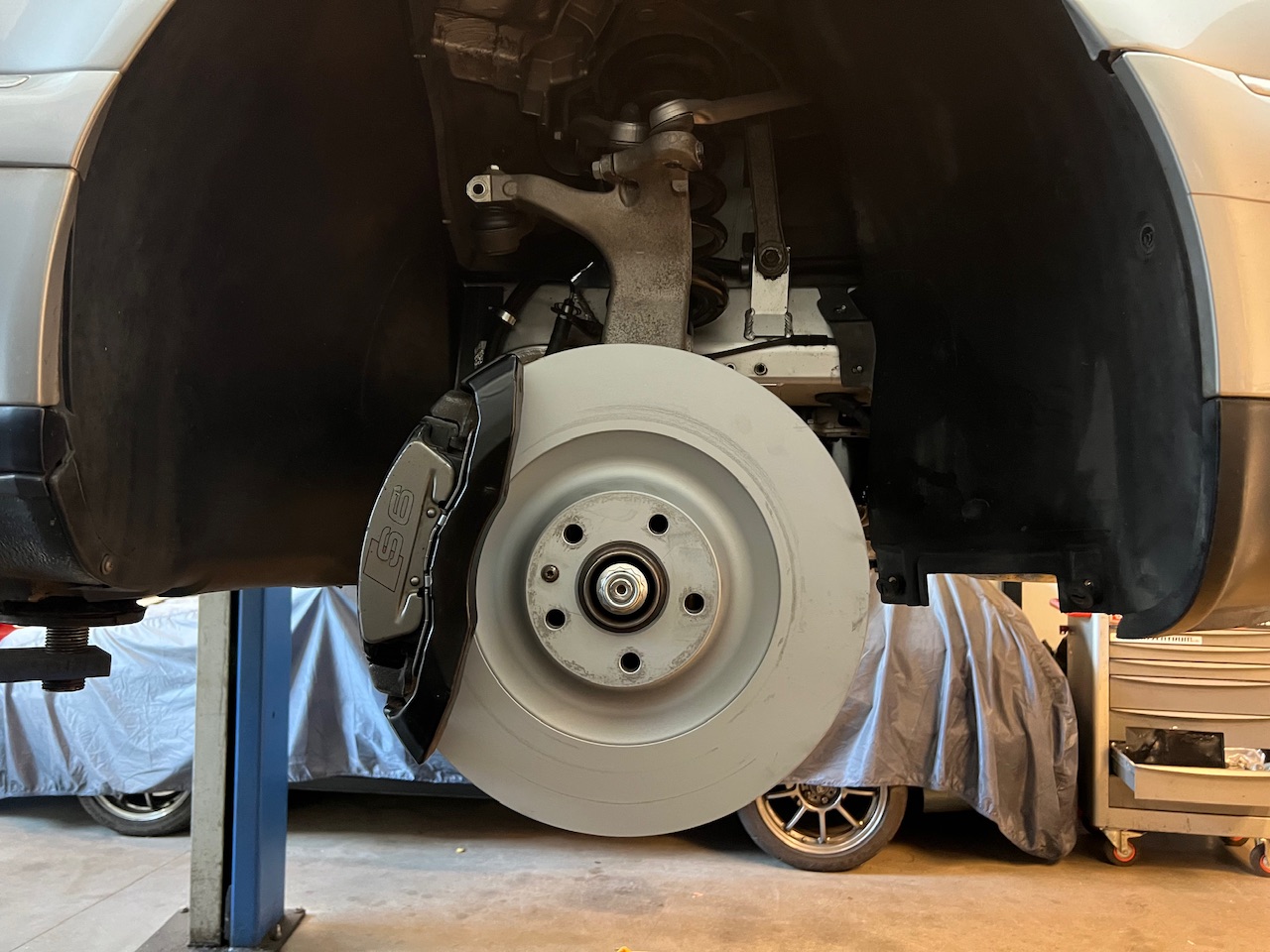

Zal deze ook weer eens updaten 😅 in de tussentijd veel gedaan. Heel veel kleine dingen en de auto voorbereid op de eerste dag tuning van de ecu.

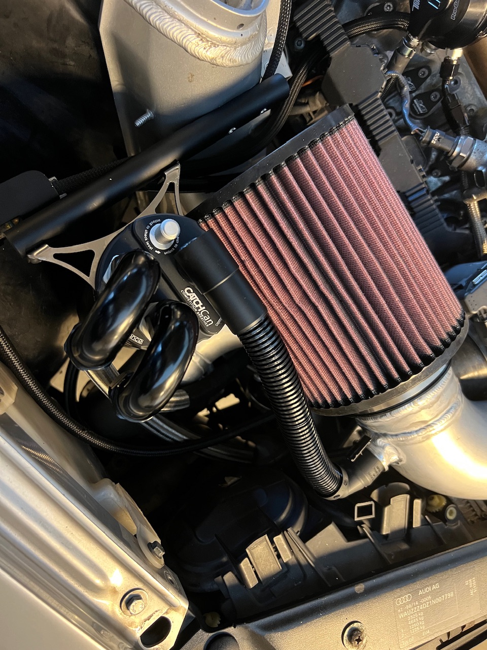

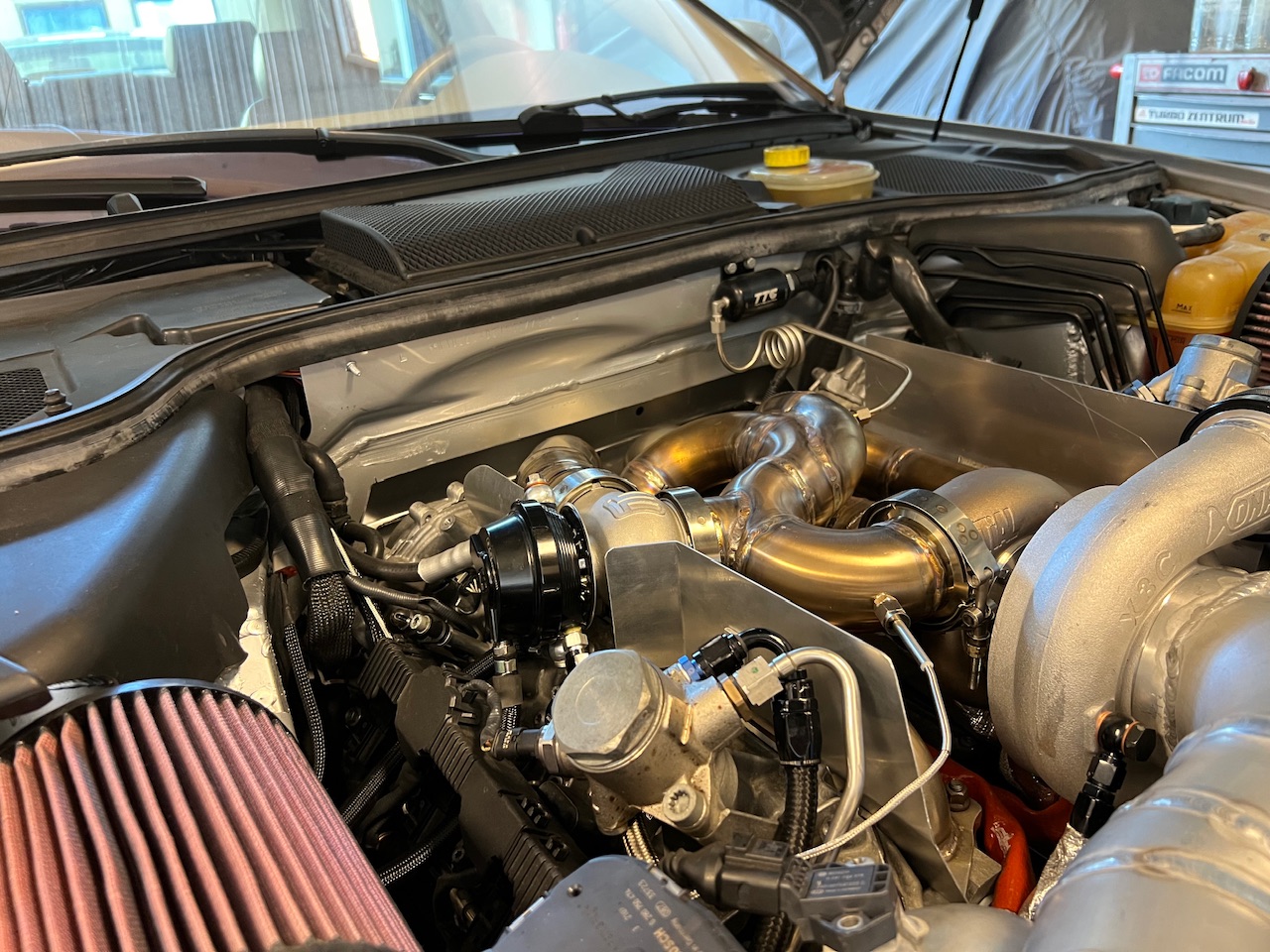

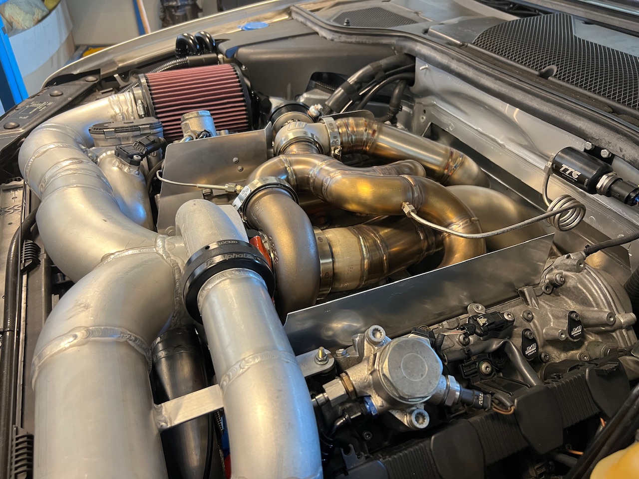

Samen met oppas hond nog wat elektrische dingen nagelopen en wat hitteschilden gemaakt

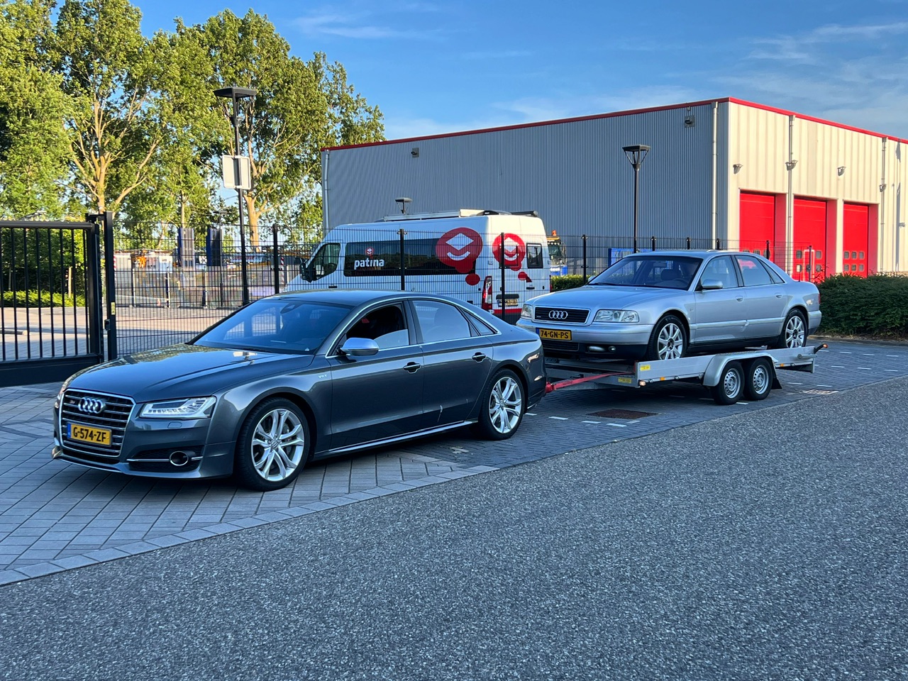

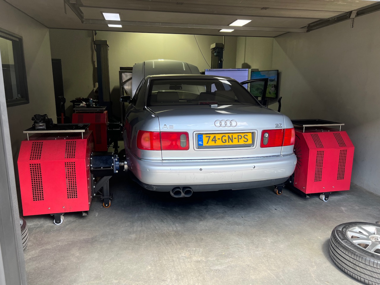

Bericht door 2226cc » 01 sep 2025, 17:09

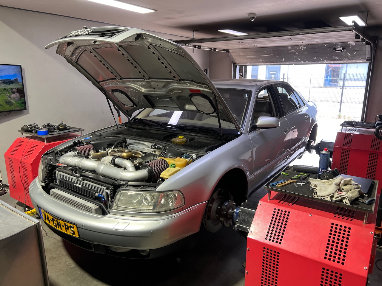

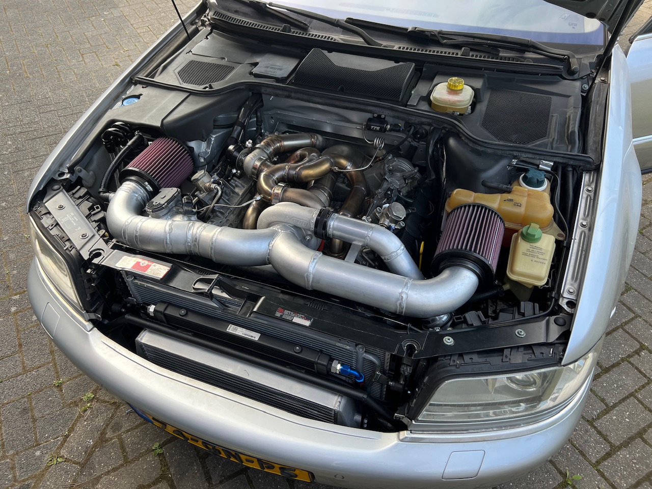

Toen eind Mei de auto opgeladen en richting de tuner gereden voor de eerste van de waarschijnlijk 3/4 tuning dagen. Hele dag bezig geweest met de software voor de hogedruk pomp drukregeling maar de Emtron software kreeg het type pomp van de 4.0 niet lekker geregeld. We hebben wel iets van drukregeling dus het piepende geluid is weg maar nog niet voldoende werkend voor verdere tuning. De motor heeft de hele dag af en aan gelopen en loopt prima. Geen enkele lekkage te bekennen.
Maar dit is het punt waar de project nu nog is. Emtron gaat naar de software kijken, ik heb er zelf eerlijk gezegd niet erg bovenop gezeten verder ben sinds die tunings dag druk geweest met van alles en nog wat. Zal ze binnenkort weer eens een berichtje doen.
Optie is ook nog om het hele directe injectie systeem te verwijderen en normale injectoren te gebruiken. Het is wel heel verleidelijk gezien dit ook beter is om meer vermogen te maken. Het is wel weer heel veel extra kosten dus ben er nog niet uit.

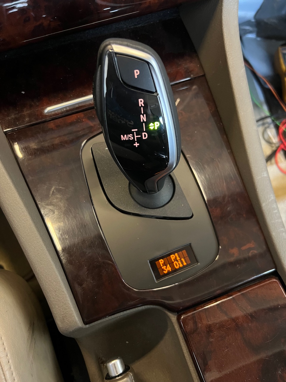

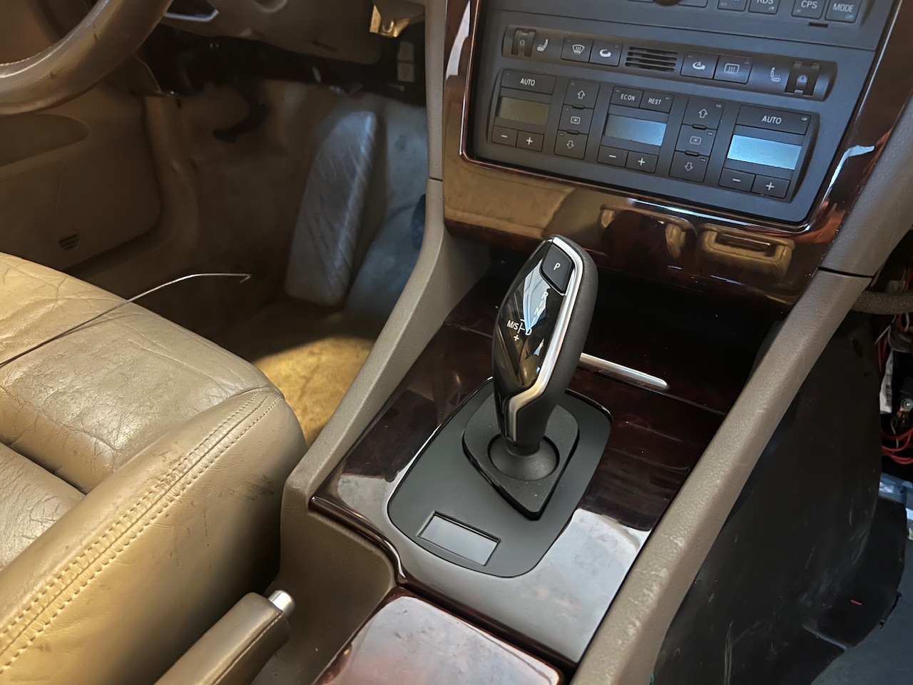

Bericht door Eric Z » 01 sep 2025, 17:51
Goed mikken om hem op de aanhanger te krijgen :lol:
Waarom de keuze voor een BMW pook in een Audi, is dat makkelijker aansturen?
Berichten: 45053
Re: 99’ Audi A8 4.0TFSI swap. Motor loopt!
Bericht door Arthur » 01 sep 2025, 18:07
Die d’r voor staat is ook erg leuk! Gezien het einde van dat kenteken past er ook wel een BMW pook in ;)

Bericht door 2226cc » 01 sep 2025, 18:07
Eric Z schreef: 01 sep 2025, 17:51 Goed mikken om hem op de aanhanger te krijgen :lol:
De versnellingsbak ecu die ik gebruik werkt alleen met een aantal bmw poken dus had niet heel veel keuze.
