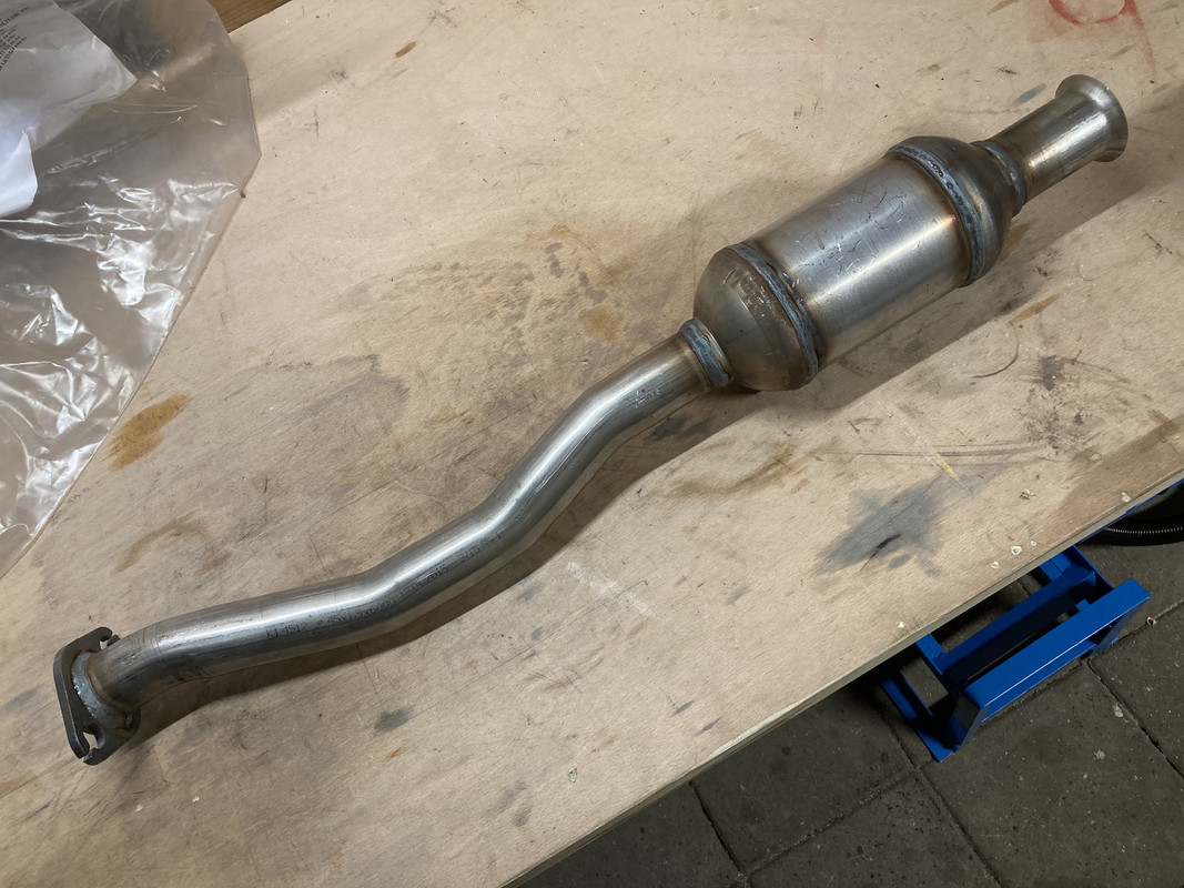

Weet iemand hier of een katalysator bedoeld voor een 106 GTI ook past en gebruikt kan worden voor mijn Rallye (1.6 8v)?

Diameter wel, lengte durf uit mn hoofd niet zeggen of het verschil 8v/16v in de voorpijp zit of in de kat. Waarom niet gewoon imitatie nieuw bestellen?

Die wagen wordt me wat te duur inmiddels
Ik heb vanmiddag een ‘goeie’ op Marktplaats gevonden, echter wel voor een GTI. Voor die paar tientjes gok ik het er maar op, past het niet dan zet ik ‘m zelf wel weer op internet.
Edit: ik lees net op 106forum dat de GTI èn de Rallye een 1 cm langere (of kortere
) uitlaat hebben dan de normale en sport modellen.

Je kan toch gewoon op kenteken het onderdeel zoeken en dan kijken naar de andere modellen waar het op past. Staat er bij WinParts wel bij, zo zijn er vast wel meer sites die het vermelden.

De zojuist aangekochte katalysator blijkt bij thuiskomst RVS te zijn (1.4512 voor de metallurgen onder ons)

Sportkat, dat word goed warmstoken voor apk

Hoeft ook geen probleem te zijn hoor
maar in praktijk halen de meeste sportkats pas hun waarde als ze goed warm zijn

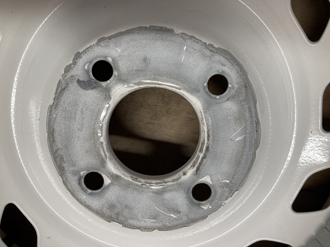

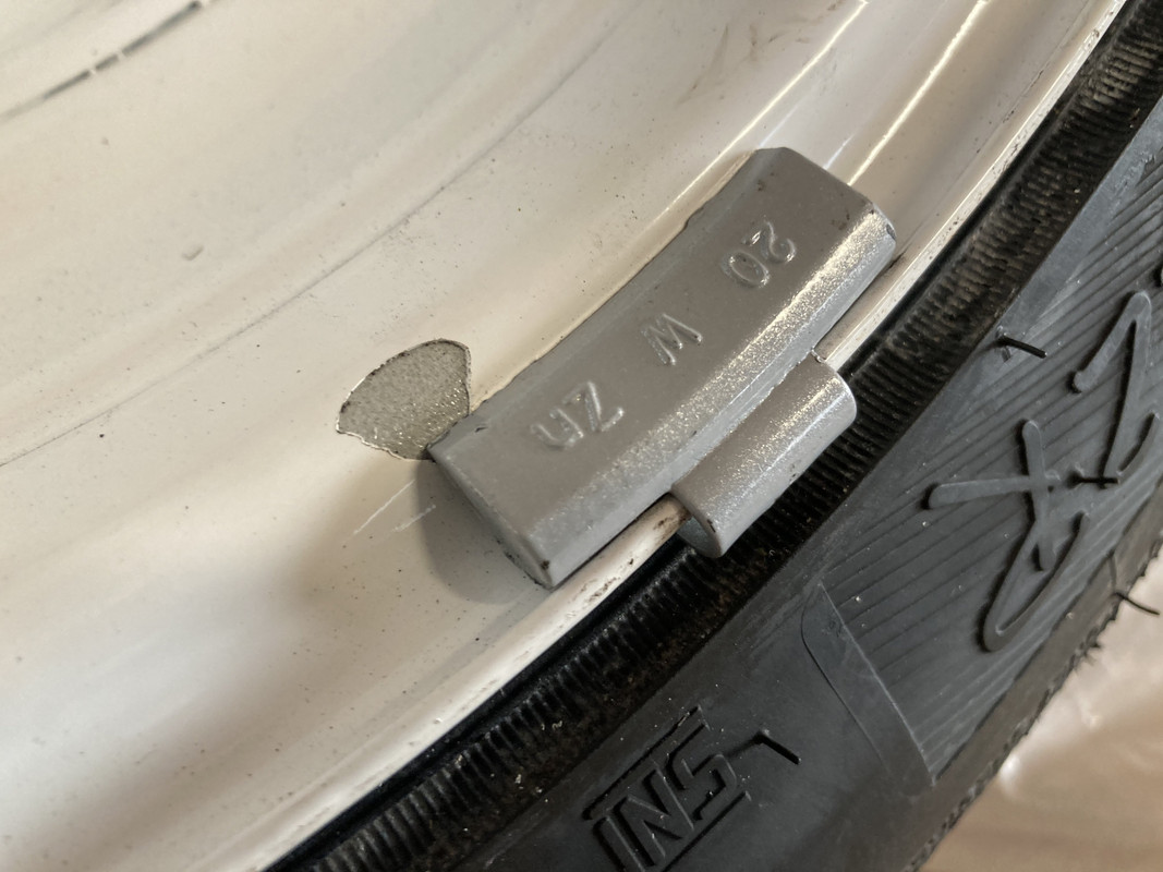

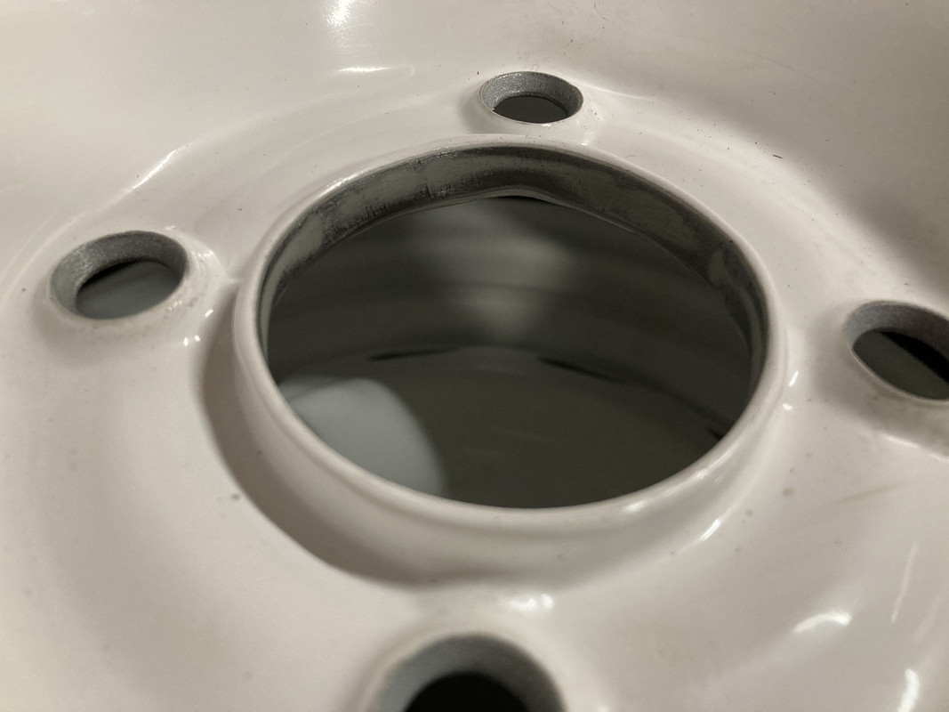

Onlangs heb ik mijn steelies weer opgehaald bij de coater, na de tweede poging. Coating zag er (wederom) goed uit, echter de afplaktape zat er nog op. Althans, op de boutgaten en het volledig contactvlak aan de achterzijde, niet het naafgat zelf, verdomme! Even over lopen bakkelijen maar toen de wielen toch maar meegenomen. Wel even gevraagd waarom zij de tape niet verwijderd hebben: "Aftapen doen we sowieso bijna nooit, moet je maar even eraf pulleken". Tsjah...
Met gemengde gevoelens weer vertrokken, direct door naar de bandenboer. Later ook de auto zelf nog even daar neergezet, want de veerpoot was vervangen dus uitlijnen was geen overbodige luxe. Paar dagen later de auto en de wielen opgehaald. De bandenboer gaf aan dat hij de winterset heeft laten zitten, maar wel even één wiel gepast heeft. Paste natuurlijk weer niet
Nou ja, ik had me er al bij neergelegd dus wielen mee en dan maar weer met de vijl en schuurpapier eraan.

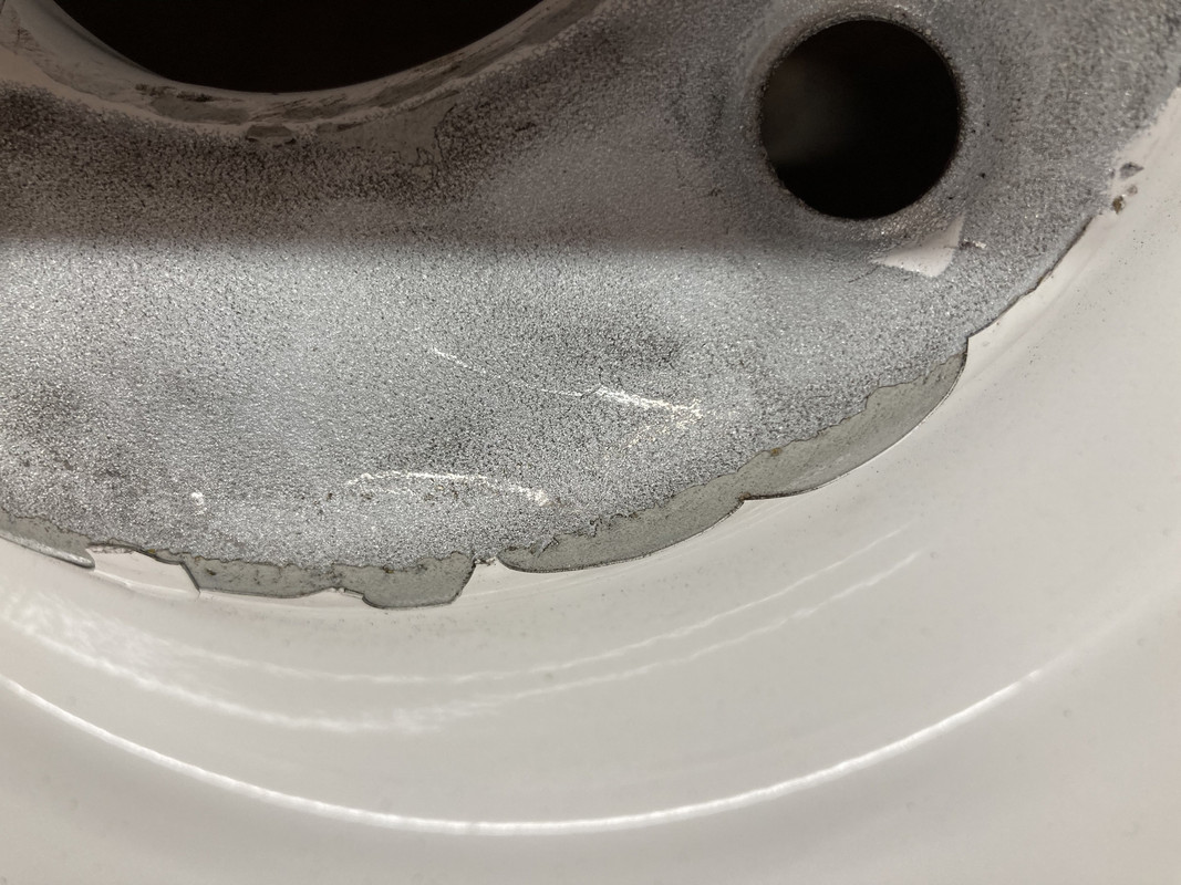

Thuis de wielen uitgeladen en even goed bekeken, dat had ik nog niet gedaan toen ik ze ophaalde na erop draaien van de banden. De bandenboer had immers de tape verwijderd, was misschien netter van mij geweest als ik dat even zelf had gedaan, het zij zo. Tref ik vervolgens dit aan:
Duidelijk was inderdaad te zien dat ze normaal gesproken niet afplakken. Het 'eraf pulleken' was ook geen succes en de lak breekt rondom schijnbaar bij verwijderen van de tape. Maar ook bij het slagloodje (godzijdank aan de achterzijde) is een stukje coating uitgebroken. De moed was me inmiddels in de schoenen gezakt, maar toch de telefoon gepakt en de poedercoater gebeld.
Hele verhaal uitgelegd, ondertussen via whatsapp bovenstaande foto's doorgestuurd en toegelicht. Na het zien van het stukje uitgebroken lak bij het slaglood was de conclusie van de poedercoater snel getrokken: te lomp gedaan door de bandenboer. 'Watte?!', ik had de tape waarschijnlijk zelf niet beter verwijderd en tevens heet SLAGlood niet voor niks slaglood. Lang verhaal kort, de poedercoater had geen schuld in het verhaal deze tweede keer en ging ook zeker niet kosteloos nog iets proberen/oplossen/repareren. Daar ben je dan mooi klaar mee, onwijs bedankt Meulendijks in Helmond.
Gisteren maar even de schuur in gegaan om de naafgaten te ontdoen van de dikke laag lak. Mijn ervaring van vorige keer was dat dit nagenoeg tot op het metaal kaal moest om ze te laten passen. Sterker nog, dat eventuele laatste beetje lak werd zelfs nog eraf geschaafd bij het aantrekken van de bouten, helemaal vrij kreeg ik de velgen namelijk niet op de naaf. Dit er maar van gemaakt en even ingesmeerd met olie tegen het roesten:

Ik ben sinds ander half jaar bedrijfsleider bij een straal en coatings bedrijf.
Wij doen ook poedercoating, ook veel velgen.
Wat ik hier boven zie heb ik nog nooit gezien.
Krijg het idee dat de velgen niet gestraald zijn of te fijn gestraald.
Tape resten behoren ze gewoon te verwijderen.

Minder man,
Blijft een electrostatisch proces waarbij voorbehandeling (is het gezandstraald vooraf?) en het drogen/verhitten van de velg essentieel is alvorens te coaten.
Lijkt wel alsof er een paar stapjes zijn vergeten kijkend naar die schilfers...

De velgen zouden gestraald, gemetalliseerd en vervolgens drielaags gecoat moeten zijn. Het klonk zo veelbelovend. Als dit een bedrijf was dat af en toe eens een setje velgen coat, dan had ik het begrepen. Naar eigen zeggen echter, coaten ze 20 sets velgen per week en hebben ze notabene een website specifiek voor stralen en coaten van velgen

Heb dan het idee dat de velgen te fijn zijn gestraald, dan krijg je geen goede hechting van de gemetalliseerde laag.Godspeed schreef: 11 feb 2021, 22:04 De velgen zouden gestraald, gemetalliseerd en vervolgens drielaags gecoat moeten zijn. Het klonk zo veelbelovend. Als dit een bedrijf was dat af en toe eens een setje velgen coat, dan had ik het begrepen. Naar eigen zeggen echter, coaten ze 20 sets velgen per week en hebben ze notabene een website specifiek voor stralen en coaten van velgen![]()

Het lijkt erop dat ze de stagiair wat te doen hebben gegeven.
