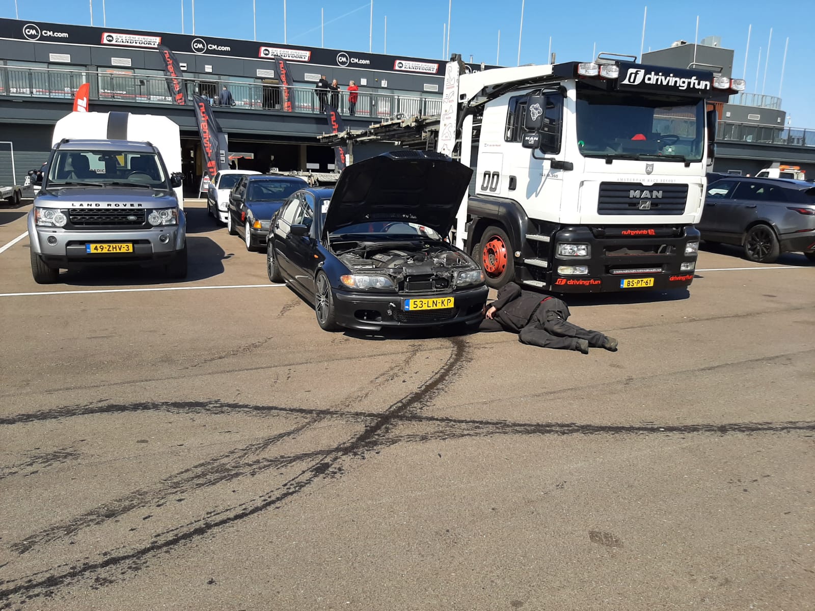

De laatste trackday (middag) met DF 24-4 was helaas een dag met veel onvoorziene dingen.. De dag begon met een koppeling voor de koelvloeistof die niet goed vast wou zitten, wat nogal een glijer veroorzaakte bij de 1e keer toen er nog koelvloeistof in zat.
Gelukkig goed geholpen door DF waardoor ik alsnog enigszins kon rijden, alleen wanneer ik stopte dan kwam alle koelvloeistof er iedere keer weer uit. Maar weer vullen en vastzetten en weer door!
Verder had de e46 verschrikkelijk veel last van wheelspin bij het uit accelereren uit de bochten in de 2e en 3e versnelling, veel meer als eerder. In eerste instantie dacht ik dat dat aan de banden lagen die zo goed als op
waren, maar vandaag ook gezien dat de ene zijde lager staat als de andere dus misschien ook wel wat kapot aan de schroefset ofzo.. Zo zag de ergste band er na de tijd uit:

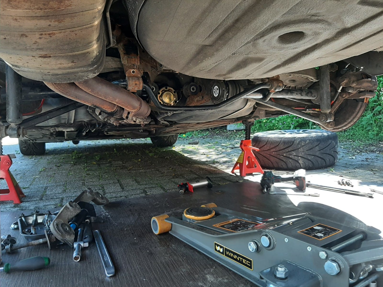

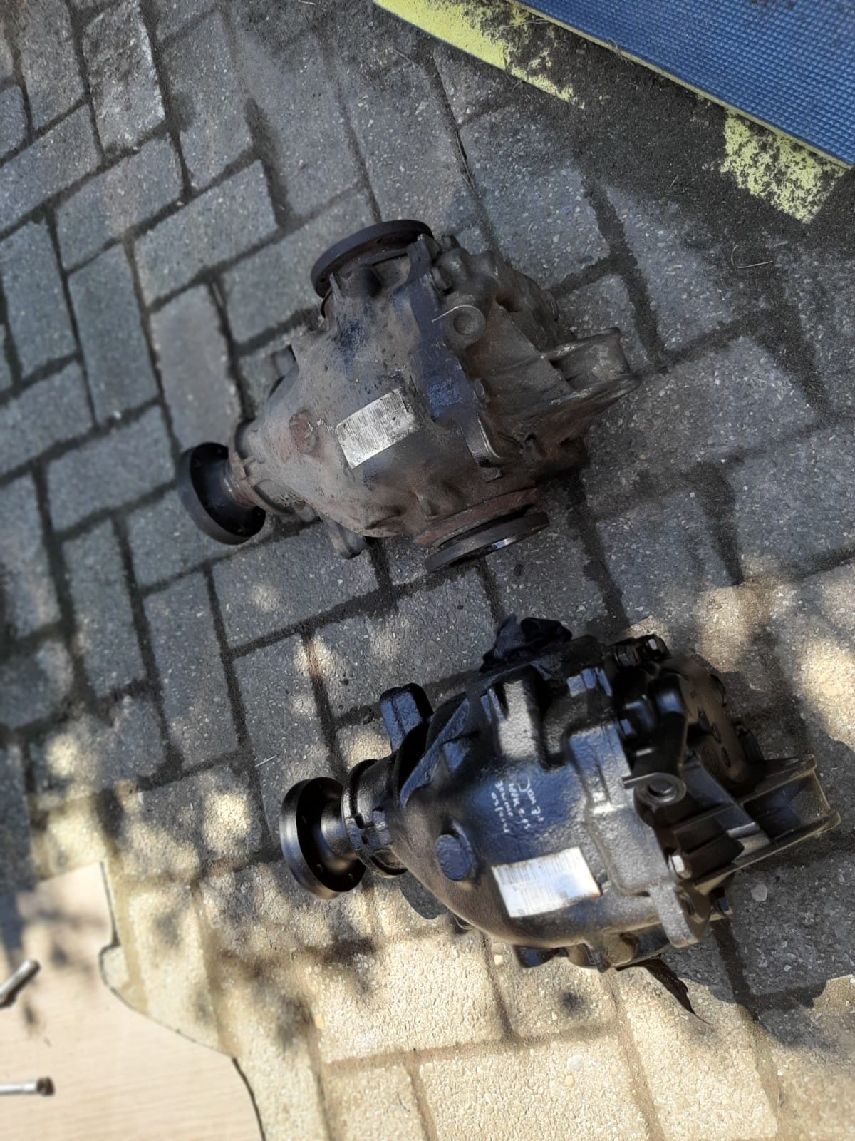

Re: BMW 125d + 330i Rotrex Ringtool(s) - vv Diff, schroefset op en OZ Ultra's

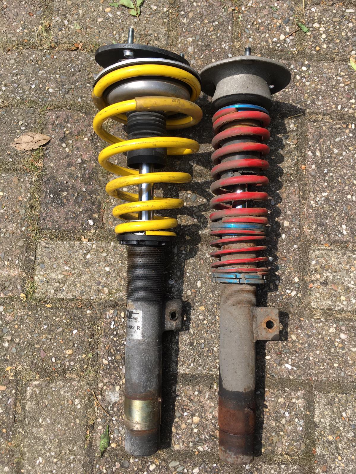

Eerst maar een foto van het ongewassen stelletje. Normaal staan ze uit elkaar en andersom maar met de verbouwing, ivm materiaalopslag is het toch leuk dit zo te zien iedere keer.
De laatste tijd weer rustig wat zaken voor elkaar aan het maken bij de 330i.
Diff vervangen voor een speling loze originele 2.93 samen met jessedehaan die hem ook geleverd heeft. Huidige diff was prima alleen ik ergerde mij aan een beetje speling in de aandrijving. Nog geen sper gedaan omdat ik even wil afwachten wat ik met de e46 doe. Recent heb ik van mijn OZ Ultraleggera breedset de achterwielen de et waarde laten aanpassen, en deze komen nu ongeveer 3-4mm verder naar binnen. (achter:18x9j origineel et40 en nu et44) Nu zou het toch zeker moeten passen ook met de extreme verlaging die mijn e46 heeft. Blijkt dat deze nu alsnog aan 1 zijde aanloopt in de bocht, waardoor ik ook zag dat de auto aan één zijde +- 1 a 1,5 cm lager lag terwijl de stelschroef wel hetzelfde aan beide zijden was.
! Verklaart ook wel de vele wheelspin die ik had de laatste keer op Zandvoort had. Nu is het geval dat de ene veer 'doorgezakt' is helaas. Nu is het al niet een geweldige schroefset en erger ik mij al tijden dood dat hij veel te laag staat (stelmoeren zitten vast aan de voorzijde).
Nu is het geval dat ik eigenlijk niet de hoofdprijs uit wil geven aan een schroefset nu omdat nog niet zeker is hoe ik met de 330i verder ga. Iemand goede suggesties relatief goedkope schroefsets of evt zelfs alleen de veren vervangen? Zelf zat ik te denken aan st xta, kw v1 oid of alleen eibach sportlineveren (al heb ik geen flauw idee of die met de verhoger van de schroefset werkt en of die veersterktes overeenkomen met voor). Ook suggesties betreffende de beste springrates kan ik waarderen (voor de ring!).

Ik heb een Bilstein B12 schroefset onder de auto. Prijs/kwaliteit niet heel gek denk ik.Jan Terwolde schreef: 01 jun 2021, 15:03

Voor een straatauto had ik die gelijk er onder geschroeft, volgens mij een geweldige prijs kwaliteit inderdaad. Maar niet te zacht voor het circuit? Een b14 bijvoorbeeld kost ongeveer hetzelfde, 150 verschil oid. (al weet ik niet eens zeker of die harder afgeveerd is.

Voor de ring is de b16 van mijn 125d wel erg lekker, zou misschien nog iets harder kunnen maar niet echt nodig. Voor de ring is een iets zachtere set als bijvoorbeeld bij assen wel lekker.
Nu een tweedehands schroefset en wat andere goodies gekocht online over anderhalve week komen de foto's!

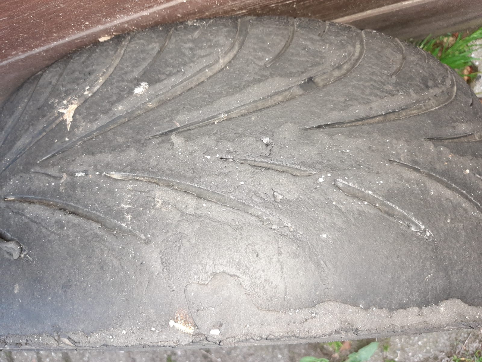

Helaas ga ik 15 juni niet redden. Een dag rijden met die kapotte veer en de slechte banden kan niet (nieuwe banden wil ik op de oz hebben).Vliet schreef: 04 jun 2021, 10:00Excuus, ik heb een B14Jan Terwolde schreef: 03 jun 2021, 16:34 Voor een straatauto had ik die gelijk er onder geschroeft, volgens mij een geweldige prijs kwaliteit inderdaad. Maar niet te zacht voor het circuit? Een b14 bijvoorbeeld kost ongeveer hetzelfde, 150 verschil oid. (al weet ik niet eens zeker of die harder afgeveerd is.Voor de straat is die aan de harde kant, op het circuit komt het goed tot zn recht. Kan misschien nog wel harder, maar ik heb geen ervaring met andere sets.

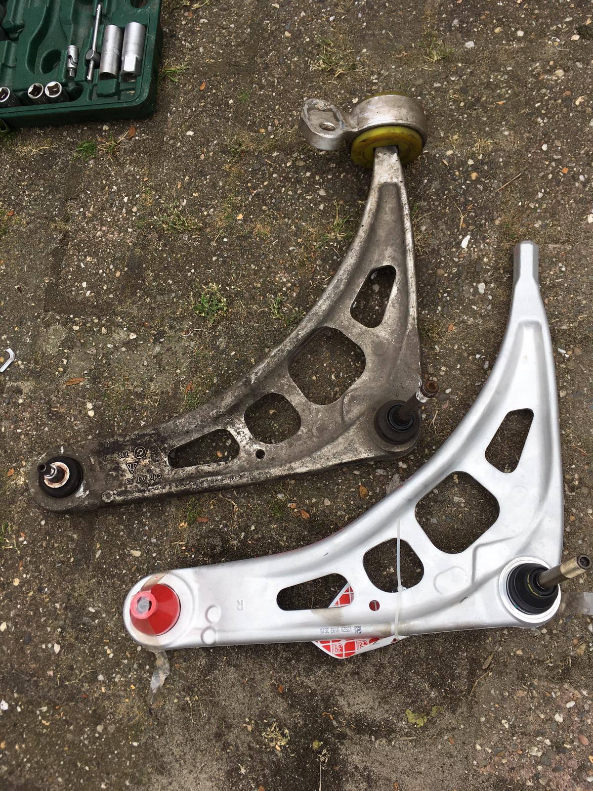

Afgelopen vrijdag samen met Jesse lekker aan de sleutel geweest met de e46. De vorige schroefset was klaar, die was niet meer te verstellen en een veer was doorgezakt dus die moest sowieso. Een dealtje gemaakt voor deze schoefset met veerpootbruggen er bij.
Toen maar gelijk de draagarmen meegepakt aangezien de fuseekogels speling hadden. De zaterdags nog even een andere pook gemonteerd
