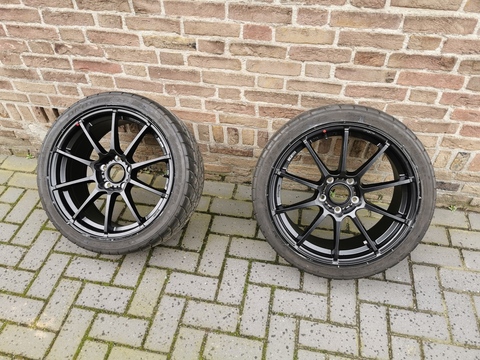

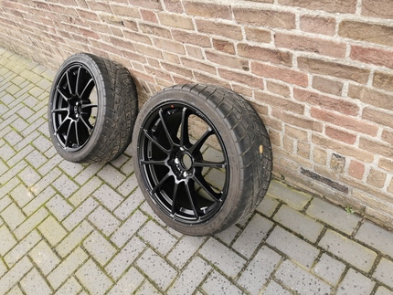

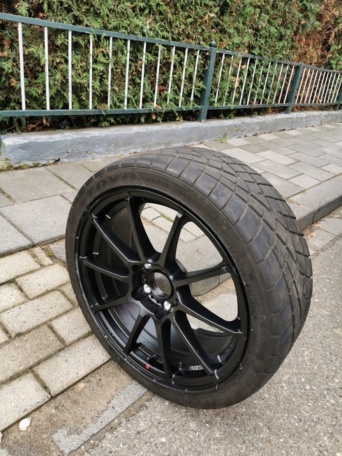

Vandaag de sparco wielen (die uiteindelijk vergoed zijn door postnl) voorzien van drift rubber
