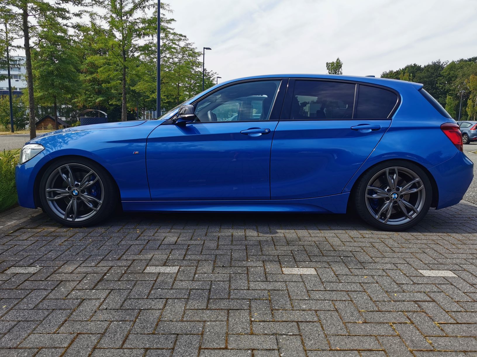

Oh daar zal die vast heel lekker van zijn gaan rijden :df:

Heel vet, dat zijn knappe dempers!

Los van het rijplezier knapt de auto er ook optisch flink van op!

staat erg dik zo!

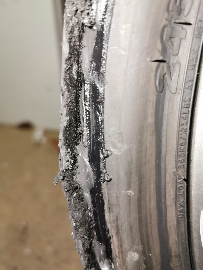

Op Zandvoort vandaag helaas maar een dik uur kunnen rijden... Nog niet voluit kunnen gaan omdat ik nog aan het wennen was aan de auto. Na een uur een klapband linksvoor... Ik weet niet of er wellicht iets mis was met de band of dat ie toch een beetje heeft aangelopen tegen de stelring van de kw set.

Balen man! Maar dat moet je aan de band wel kunnen zien toch of hij doorsleten is op de wang aan de binnenzijde?

Binnenkant van de band:
Ziet er dus uit alsof ie aangelopen heeft. Waarschijnlijk door de krachten die erop komen toch net te veel gaan vervormen?
OEM velgen (en banden) heb ik idd nog. aangezien die 225 voren zijn zal dat nu een stuk beter lopen. Maar het probleem zal opgelost zijn als ik met een iets bredere spacer voren ga rijden icm de Protrack wielen, naar buiten toe is er ruimte zat. Ik had idd met een lagere ET voren kunnen gaan rijden, maar ik vind het juist fijn dat voor met achter gewisseld kan worden nu.
Gelukkig heb ik nog 2 van dezelfde bandjes los liggen, dus daar binnenkort maar eentje van op deze velg laten leggen.

Ja het was wel zonde gisteren, na 1,5u was de pret alweer voorbij. Met een iets bredere spacer zou het probleem opgelost moeten zijn.

Lijkt erop wel op dat hij doorgesleten is inderdaad. Andere voorband niets aan te zien?

Rechtsvoor inderdaad niets te zien en op de rit naar Zandvoort (enkel 250km) toe ook geen enkel probleem. Maar wellicht toch door de vele rechter doordraaiers en warmte, dat de boel toch net te veel vervormd en het dan wel aanloopt... Op een gegeven moment begon ie op het rechte stuk ook wat naar links te trekken, stom van me dat ik toen niet geschakeld heb dat de band wel eens aan kon lopen op dat moment of wellicht op dat moment gewoon leeg liep...

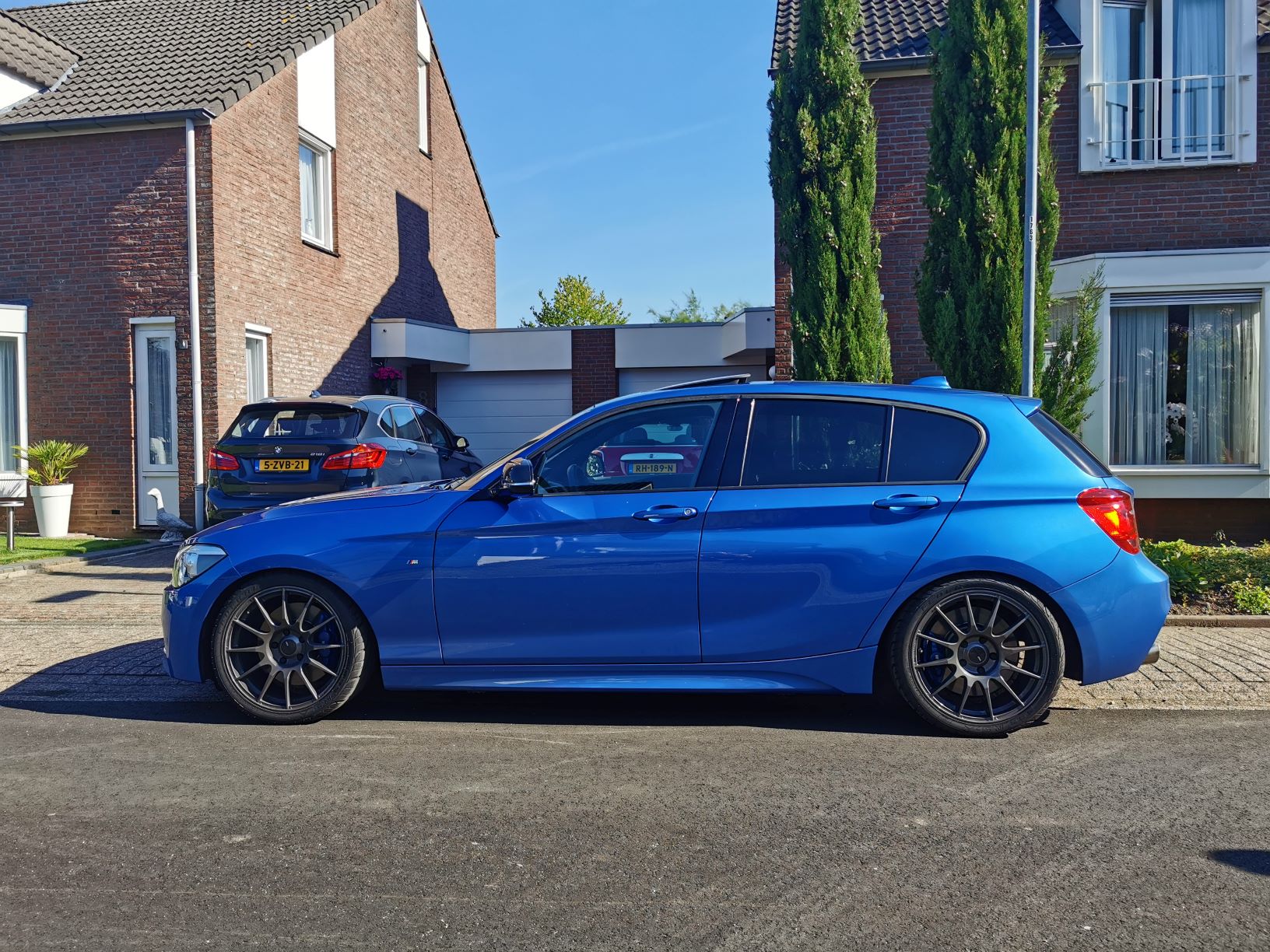

Zoals ie er nu bij staat op de originele wieltjes (morgen komen de Protracks er weer onder). Twijfel of ik 'm voren nog een paar mm hoger zal draaien (is nu nog niet uitgewogen helaas)...

Eind goed, al goed, wat de velgen betreft? Auto vind ik wat te laag staan.

Schaduw valt beetje ongelukkig. Hier nog een foto met de protracks eronder en wat meer de zon vanuit de juiste kant. Achter vind ik m hier netjes staan, alleen voren lijkt ie iets lager te staan.

Staat idd beter. Zelfde hoogte? Dan doet de lichtinval of soort wielen heel wat.

op het oog lijkt die voor iets lager dan achteren, is die verhouding stock ook al iets front-biased? ik zou hem verhoudingsgewijs verlagen of uitwegen.

Blijft jammer dat je zo weinig wiel kwijt kan onder een stock body F2X. Protracks staan goed, maar zou naar mijn idee zo veel gaver zijn als ze concave waren!
