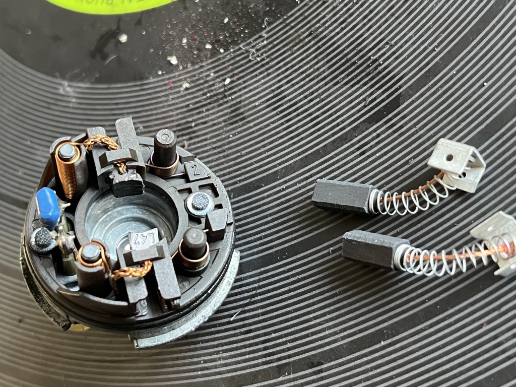

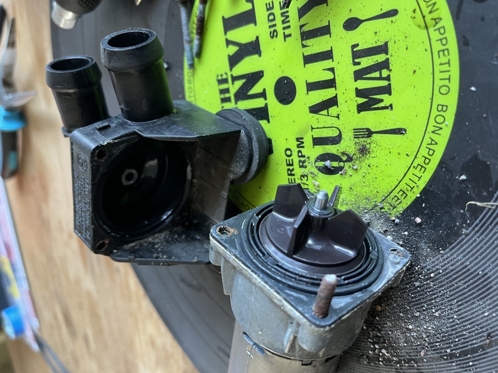

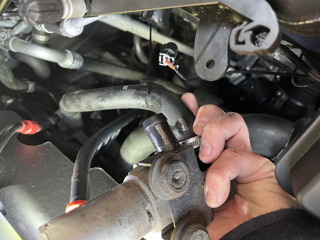

ondertussen ook wat verder met kleine reparaties:
de extra waterpomp (auxilary waterpump) deed het niet meer. gekend probleem van veel 6 cilinder BMW's. vervangen kan maar reparatie is ook niet al te lastig. Deze waterpomp zorgt ervoor dat de cabine (actief) van warmte wordt voorzien. als de pomp niet werkt stroomt er wel wat koelwater door de cabine maar niet genoeg. de gewone waterpomp pompt uiteraard gewoon koelvloeistof rond dus het heeft niks te maken met de temperatuur van de motor zelf.
met behulp van Youtube durfde ik de klus wel aan. zelf een setje koolborstels besteld in de goeie maat (€10) en de waterpomp uit de auto gehaald. zoals te zien op de foto's komt daar een enorme hoop troep uit. voornamelijk het "stof" van de oude koolborstels. alles lekker schoon gemaakt, opgeschuurd waar nodig en de nieuwe koolborstels erin gesoldeerd.
alles bij elkaar 1,5u bezig geweest inclusief kopjes koffie
https://www.youtube.com/watch?v=w3OjsRUW2Cw&t=2527s

Berichten: 4639
Re: Vester stelt zich voor - BMW E91 330i --> E91 330D
Bericht door Crookie » 24 feb 2023, 01:39
En de oude deden niks meer? Zit wel zat vlees op om te functioneren lijkt mij.

Crookie schreef: 24 feb 2023, 01:39 En de oude deden niks meer? Zit wel zat vlees op om te functioneren lijkt mij.
nope, gaf consistent foutcode. nu niet meer gezien :thumbup:

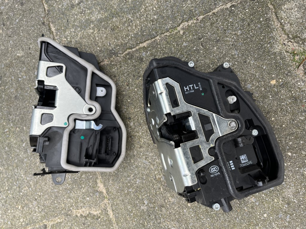

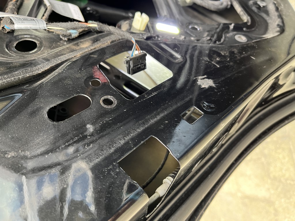

rustig weekje op werk, dus tijd om wat klusjes aan de auto op te knappen.
als eerste een niet-werkend deurslot aangepakt. deur wilde niet van het slot maar was wel gewoon van binnenuit te openen.
vervangen is een beetje gepriegel maar achteraf viel het me wel mee.

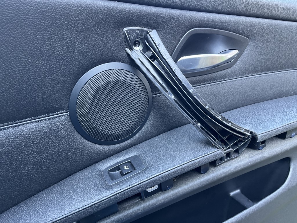

De handgreep van de deur rechtsvoor was helemaal gaar, schijnt vaak voor te komen. de verkoper van de auto had al een nieuwe greep meegegeven. ook dit klusje viel me reuze mee.
20230301_125743521_iOS (Middel).jpg (317.42 KiB) 4559 keer bekeken
20230301_132418462_iOS (Middel).jpg (238.61 KiB) 4559 keer bekeken
meteen van de gelegenheid gebruik gemaakt om wat Silent Coat (dempings-spul) te monteren. zorgt voor beter geluid en minder resonantie van de deurpanelen. ook linksvoor geplakt uiteraard. had ik nog liggen van een vorig project dus nu mooi op kunnen maken.
20230301_141257697_iOS (Middel).jpg (260.85 KiB) 4559 keer bekeken
volgende op de lijst is het onderstel.

Bericht door Eeuwe » 02 mar 2023, 12:48
Goed bezig, verneem je een duidelijk verschil?
vester86
Berichten: 2946
Bericht door vester86 » 02 mar 2023, 13:22
Eeuwe schreef: 02 mar 2023, 12:48 Goed bezig, verneem je een duidelijk verschil?
Qua handgreep zeer zeker, qua audio minimaal. daarvoor zit er eigenlijk te weinig demping in de (rest van de) auto. midlaag (tussen 100-300hz is wat strakker geworden, resoneert wat minder).
