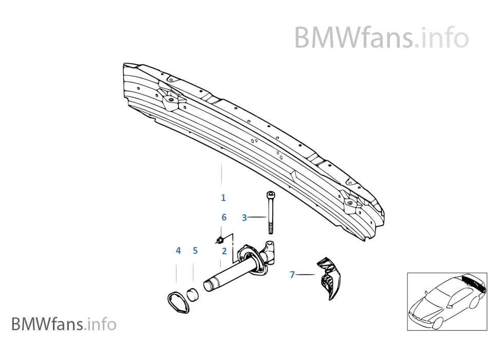

Geldt dat toevallig ook voor de E39 touring dat je weet?KawaBmw7 schreef:De steunen bij een E38 zijn een soort schokdempers, die zullen ook wel vervangen moeten worden, lig rechts.
Niet leuk dat het gebeurd is maar kun je leuk zakcentje aan overhouden.
Ik hoor er verhalen over, maar kan eigenlijk niks bevestigen...

Re: BMW E38 728iA 1998
Voor de sedan wel. Touring zal waarschijnlijk niet anders zijn.
