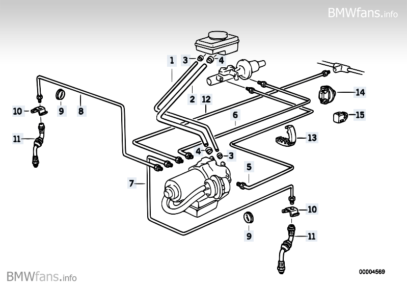

Als er mensen met ideeën zijn graag.
Mijn auto remt vooral met de achterremmen. ABS van de achterwielen begint al bij te regelen voordat de voorwielen beginnen. Vooral nu het zo glibberig is merk je heel goed dat de achterwielen stil staan. Ik kan afremmen tot stilstand met alleen het ABS op de achterwielen geactiveerd. Pas bij flinke pedaaldruk remmen de voorremmen zich ook in het ABS en voel je dat de rembalans hersteld is.
Nu heb ik zojuist de zekering van het ABS eruit gehaald en ben ik een rondje gaan rijden. Het schijnt dat de rembalans zonder ABS zekering nog meer naar achter gaat. Nu heb ik daar niks van gemerkt. Blijft hetzelfde remmen. Al is het zonder ABS net of je de handrem aantrekt, achterwielen staan stil en de auto trekt enorm schuin. Dat is meteen het 2e probleem, de auto trekt altijd naar links.
Dus waar moet ik dit gaan zoeken ? De achterklauwen zijn gereviseerd, 4 staalomvlochten remleidingen. Kan een hoofdremcilinder dit veroorzaken gezien deze voor- en achterwielen apart bediend ? Hoe krijgt een E36 zijn drukverdeling, gezien deze geen remdrukregelaar heeft. Zit dit in de hoofdremcilinder verwerkt ? Kan het ABS het mis hebben, zijn er leidingen die zoiets kunnen veroorzaken ? Als je er vanuit gaat dat de Mov'it zuigers overeenkomen met de standaard formaten, waar kan het dan spaak lopen ?

Klinkt misschien stom maar heeft ie wel genoeg druk op de voorremmen?
Goed ontlucht?
Voordat je die remset had had je er geen last van neem ik aan? En de standaard rembekrachtiger moet ook wel voldoende zijn lijkt me?

Ik heb vrijdag met Tommy op internet zitten zoeken en plaatjes van het remsysteem erbij gezocht in ETK. Het gescheiden (voor het geval 1 circuit kapot zou gaan) remsysteem is bij een E36 een splitsing tussen voor- en achteras. Er zijn ook systemen dat het linksvoor en rechtsachter nog zou remmen in geval van het verlies van 1 circuit.
Van de hoofdremcilinder onder het remvloeistofreservoir lopen 2 leidingen naar de ABS-unit alwaar de splitsing in 3 kanalen (hence 3 kanaals ABS) overgaat. 2 naar de voorwielen, 1 leiding naar achter die daar weer vertakt. Kwa scheeftrekken denk ik dat er daar iets mis is.
De hoofdremcilinder bestaat uit 2 zuigers in 1 cilinder met daarbovenop het vloeistofreservoir.
http://static.howstuffworks.com/flash/master-brake.swf" onclick="window.open(this.href);return false;
Normaal gesproken duwt de vloeistofdruk tussen de 1e en 2e zuiger beide zuigers tegelijkertijd naar voren zodat beide remleidingen tegelijkertijd gevuld worden. Het zijn er 2 zodat er bij een eventueel lek nog 1 circuit remdruk krijgt, dat is wettelijk verplicht geworden zelfs. De vloeistofverplaatsing van beide zuigers varieren ook nog (onder andere door verschillende veersterktes), dus in die zin zou je denken dat daar de remdrukverdeling al plaats vindt.
Als er 1 zuiger zou gaan lekken duwt deze mechanisch alsnog de 2e zuiger in, waardoor je nog in staat bent om af te remmen zij het sterk gereduceerd en slechts op 2 wielen of wanneer het lek beperkt is, goed op 2 wielen, matig op de andere 2.
http://static.howstuffworks.com/flash/m ... e-leak.swf" onclick="window.open(this.href);return false;
Dick geeft ook aan dat dit verdachte no. 1 moet zijn. Dus daar gaan we eerst eens naar kijken.
Op zich nog wel interessant, je komt eens wat meer te weten over hoe dingen werken.

Heel gek gedacht misschien, maar als je rijdt gaat je benzine redelijk naar de rechterkant. Rechtsachter meer wieldruk, dus eerder blokkeren?
Nu met mijn 330 setup ook achter, gaat hij in de sneeuw ook constant rechtsom met hard remmen... (wel leuk voor drifts daarentegen)

Heb geen oplossing voor je probleem, kan alleen melden dat mijn 328 met voor M3 en achter origineel met cl rc6 blokken rondom in de sneeuw voor blokkeerd. Op het circuit wil achter bij (te) laat remmen wel eens licht blokkeren met wat banden gepiep als gevolg. Wagen is tijdens remmen ook gevoellig voor gearlock.

Daarna heeft de auto een tijdje bij Dick gestaan om het remprobleem te verhelpen. Mov'it is komen test rijden, heeft nieuwe klauwen gemaakt en andere compound remblokken geleverd en de schijven zijn vorige week lichtjes afgedraaid. Resultaat is nu goed. Auto is meer in balans en vertraagd zoals het hoort. Dick heeft er menig avondje hoofdpijn van gehad geloof ik
maar alles is prima opgelost. Zo zie je maar dat niet elke auto doet wat je vooraf zou verwachten.
