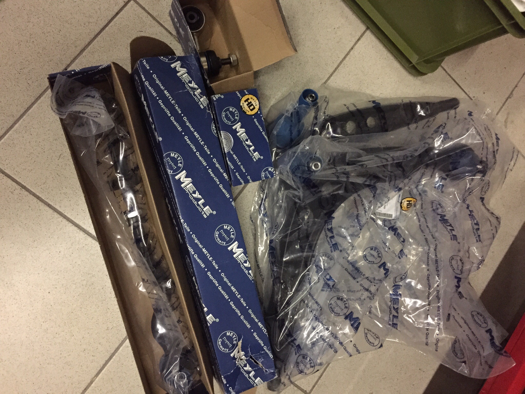

Afgelopen week eindelijk een avondje tijd gehad om even onder de z3 te kruipen en de voorwielophanging te vervangen.
Draagarmen, stuurstangen en stabilisatorstangetjes, ging allemaal soepel, binnen 2 uurtjes vervangen. Helaas kleine lekkage aan mn stuurhuis (daar kom je dan achter als je de hoezen verwijdert), maar dat is iets voor de winter.

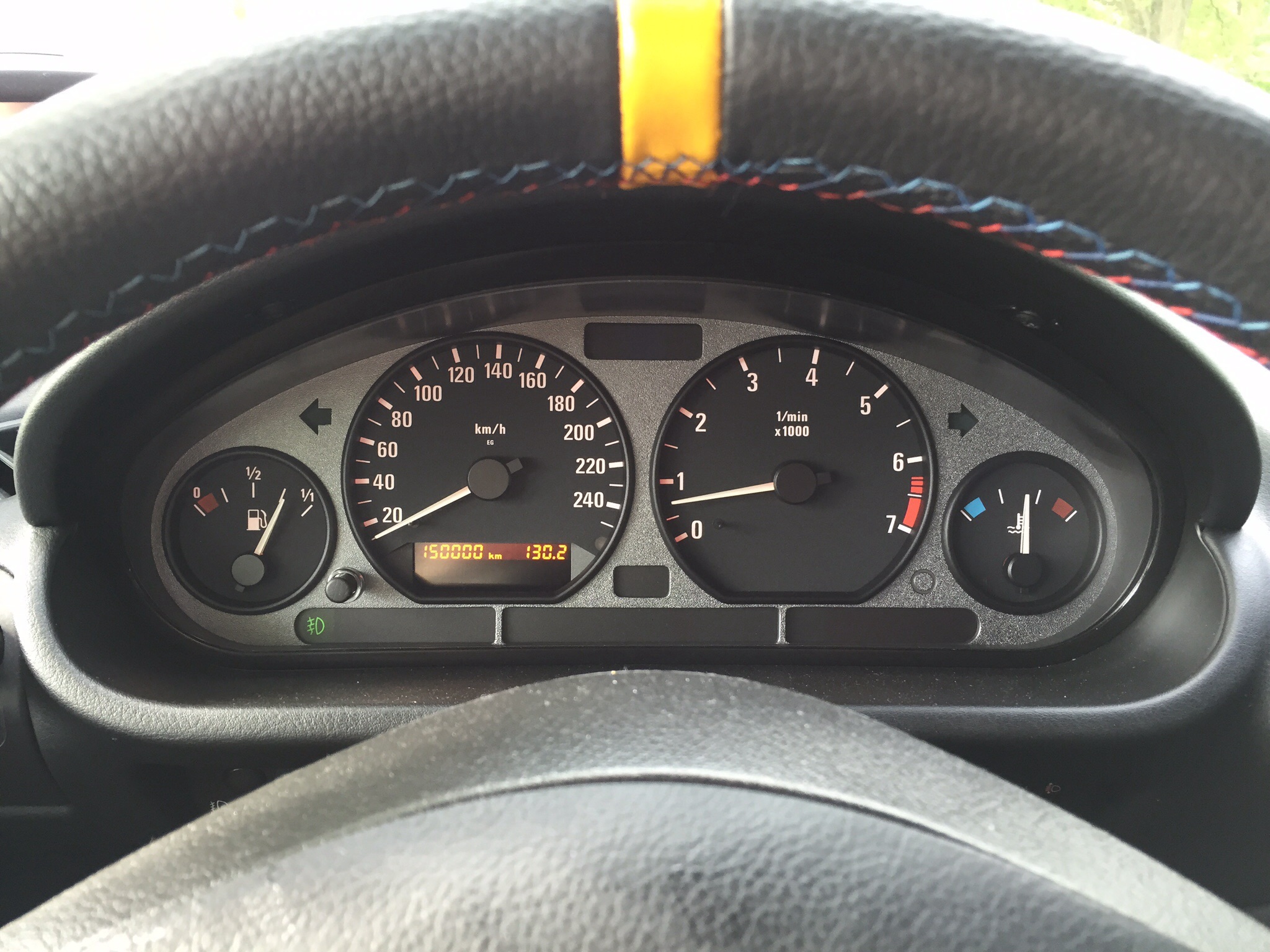

Helaas is de auto nu afgeschreven. Zondag onderweg naar het Youngtimer Event in Boxtel gebeurde dit: :(
Re: Z3 Coupe 2.8 +E89 Z4 2.3 S-drive+Auris Hybride TS
Bericht door GTRene » 18 mei 2015, 21:46
150k :shock: :shock: :shock:
dies idd afgeschreven...
maar euh, wat zou revisie kosten van stuurhuis? neem aan zo 200,-eu oid?
je kan er ook een stuurhuis van de e36 (ala z3m) opzetten, vanaf 60,-eu op MP en vanaf zo'n 275,-eu nieuw dacht ik wel eens te hebben gespot.

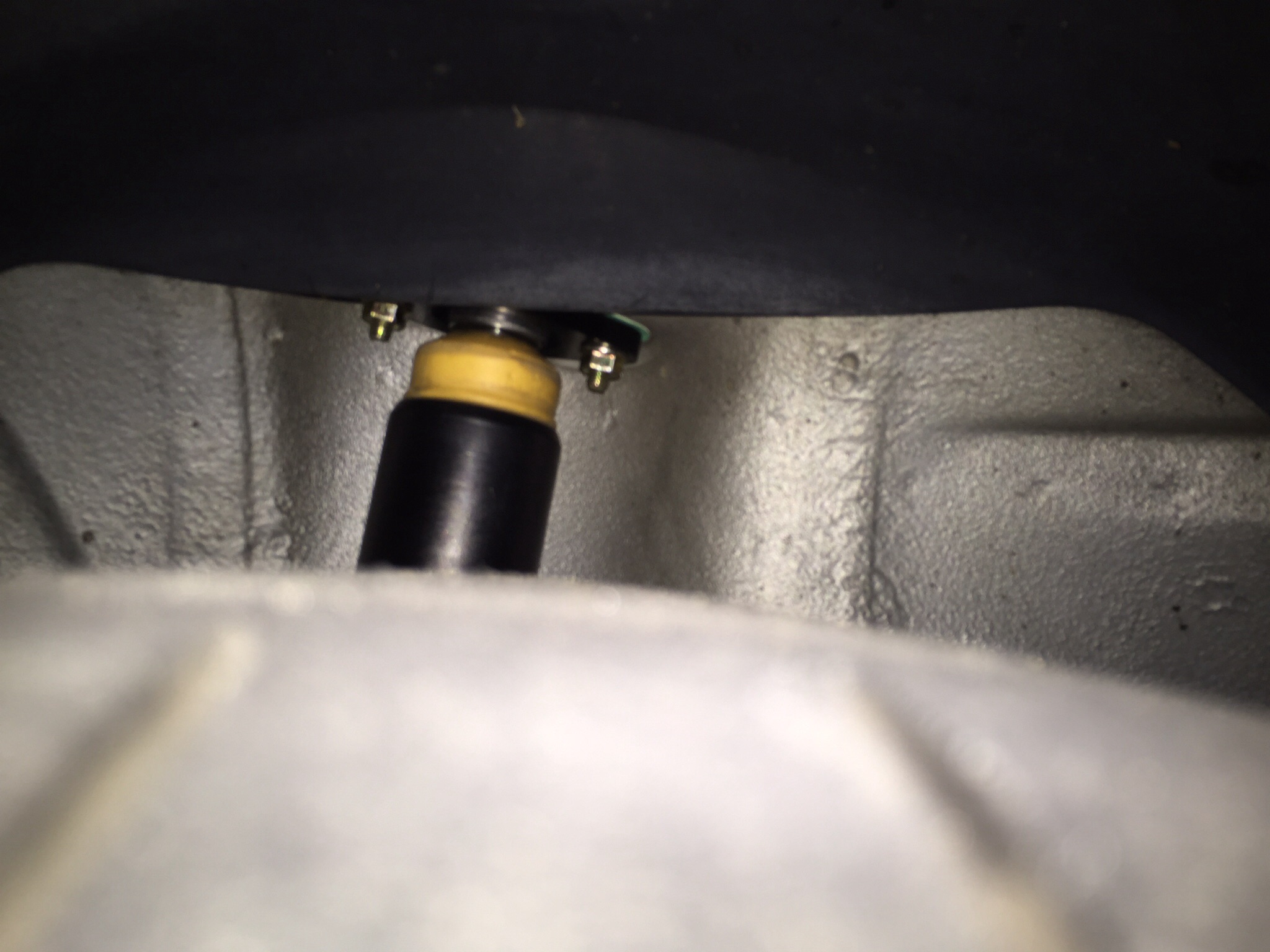

Gisteravond op zandvoort helaas een probleem. In de linkerbchten was de kont erg los. Veel losser als de rechterbochten eigenlijk achteraf gedacht.
Toen ik de auto na de 2e x 20 min parkeerde stond hij linksachter nagenoeg helemaal uitgeveerd, rechtsachter helemaal ingeveerd. Auto stond dus helemaal scheef, erg vreemd. Dacht aan gebroken veer, maar dat was het niet. Auto verplaatst en stond weer helemaal recht....ikke nie snappe nie. Dick even gebeld, die dacht een defecte schokbreker. Sja, dan zou idd wel eens kunnen. Dus maar gestopt en naar huis gereden om geen risoc te nemen. Net de achterdempers (KW3) eronderuit gehaald, ze worden opgestuurd naar KW om te checken/reviseren indien nodig.
Moet 17/8 weer klaar zijn voor de DF-trackday op de Ring :df:
Berichten: 41803
Bericht door Knot » 22 jul 2015, 22:07
Lekker zooitje zeg.
Kan het niet zijn dat een demper stootstang krom is en hij daar in uitgeveerde stand even op blijft hangen?
Bericht door GTRene » 22 jul 2015, 22:10
wat apart dat die dan zo gaat staan, je zou denken de veer drukt hem omhoog en de demper dempt alleen, maar schijnbaar nadat je de kar wat verplaatst had stond ie weer goed?
dan zou je bijna denken dat de demper vast stond aan 1 kant onderin oid? immers de veerdruk is behoorlijk sterk.
helt jou auto dan zover over in de bochten? lijkt me sterk met kw...neem aan dat je ook een torsiebar eronder hebt? (andere naam ff vergeten)
edit wat Knot zegt, das waar ook 1 kant stond heel hoog, kan ook nog, best apart in elk geval.
Bericht door Bert ///M3 » 24 jul 2015, 05:09
Waar stond je geparkeerd, in de pits op het parkeervlak toevallig?
Op zich hoeft het namelijk niet op een probleem te duiden. Er zitten in dat parkeervlak een aantal kuilen en richels etc. Als je auto net met rechtsvoor in een kuil staat, dan helt de koets meestal naar voren en veert hij achter uit (doordat de voorkant zwaarder is)
Ik heb me daar ook wel eens over staan verwonderen daar, pitbox in gereden en nagemeten en geen verschil.

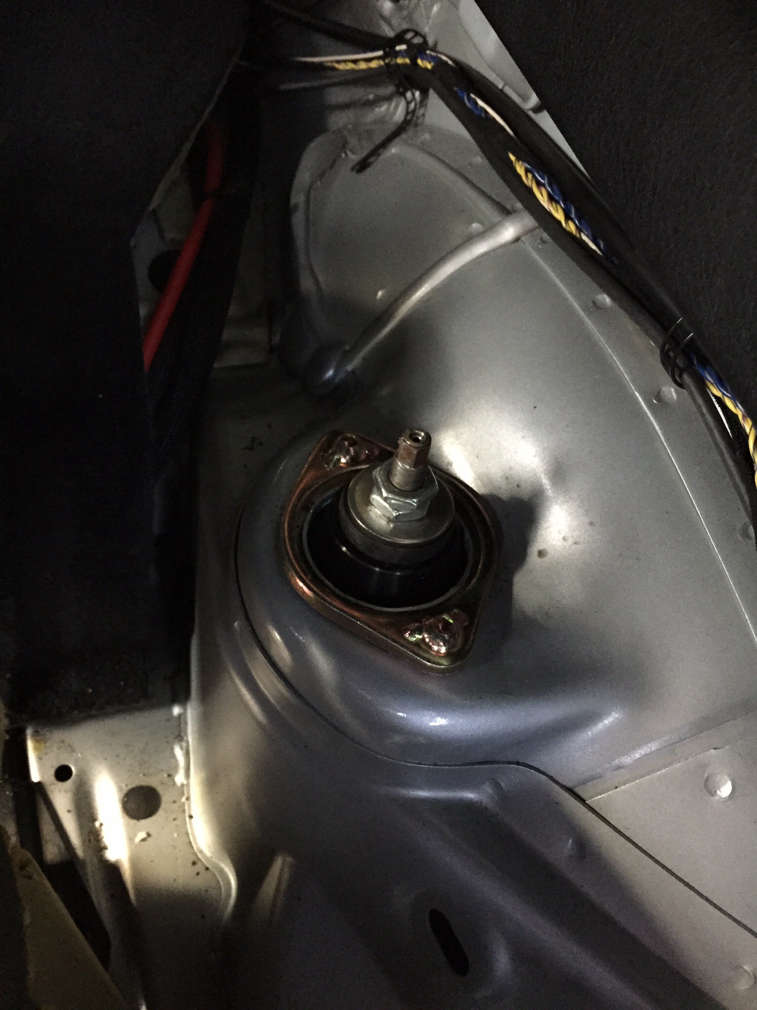

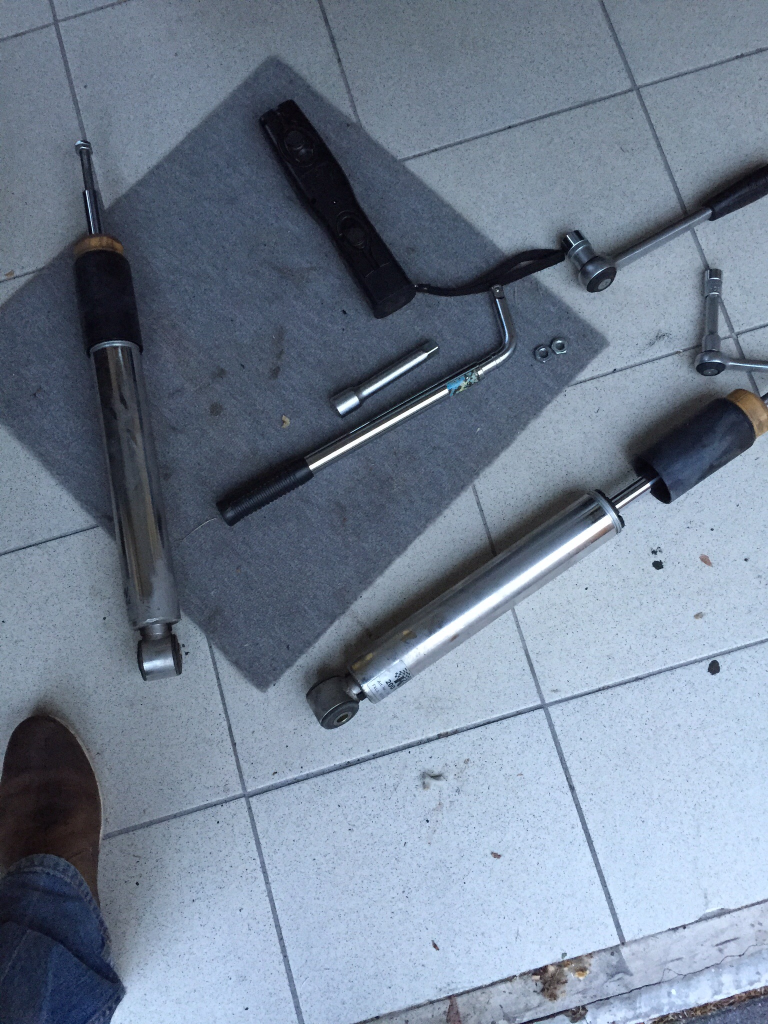

Bericht door Fabian » 05 aug 2015, 22:21
Bert had me toch aan het denken gezet.
Afgelopen week wat geprobeerd met de originele dempers op verschillende wegen stilgezet en waarempel hetzelfde.
Kw's er weer onder gezet, hetzelfde.
Auto op schokdemper testbank gezet, 100%. Niets aan de hand dus, optisch bedrog, my car played a trick with me! :blackeye:

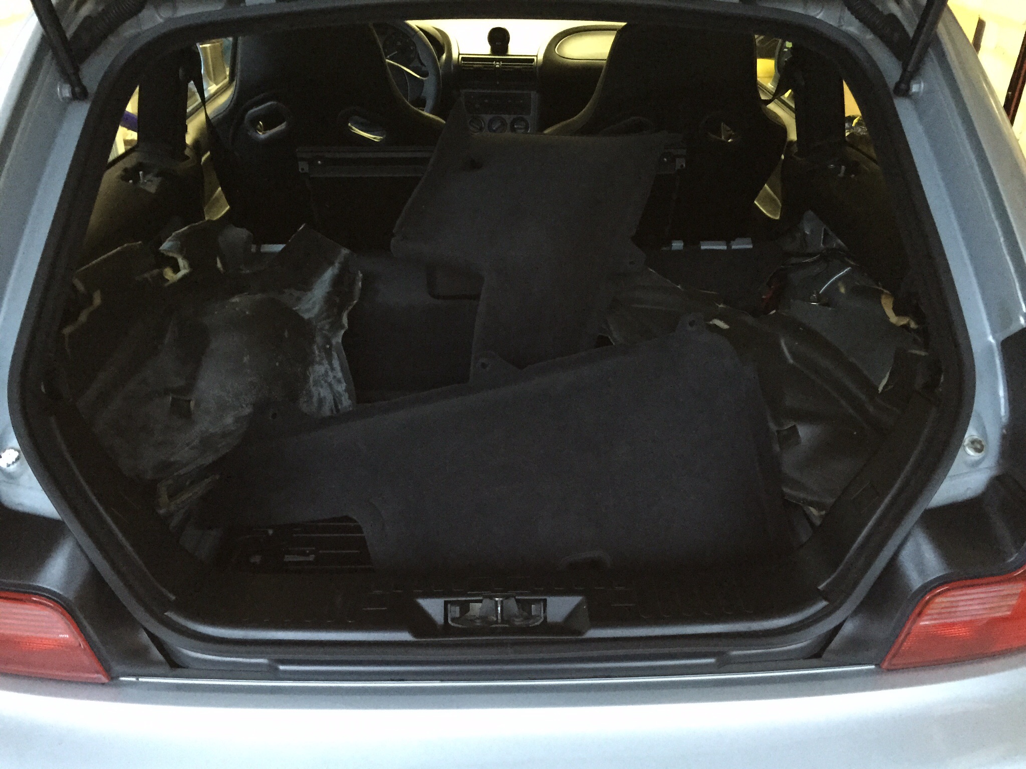

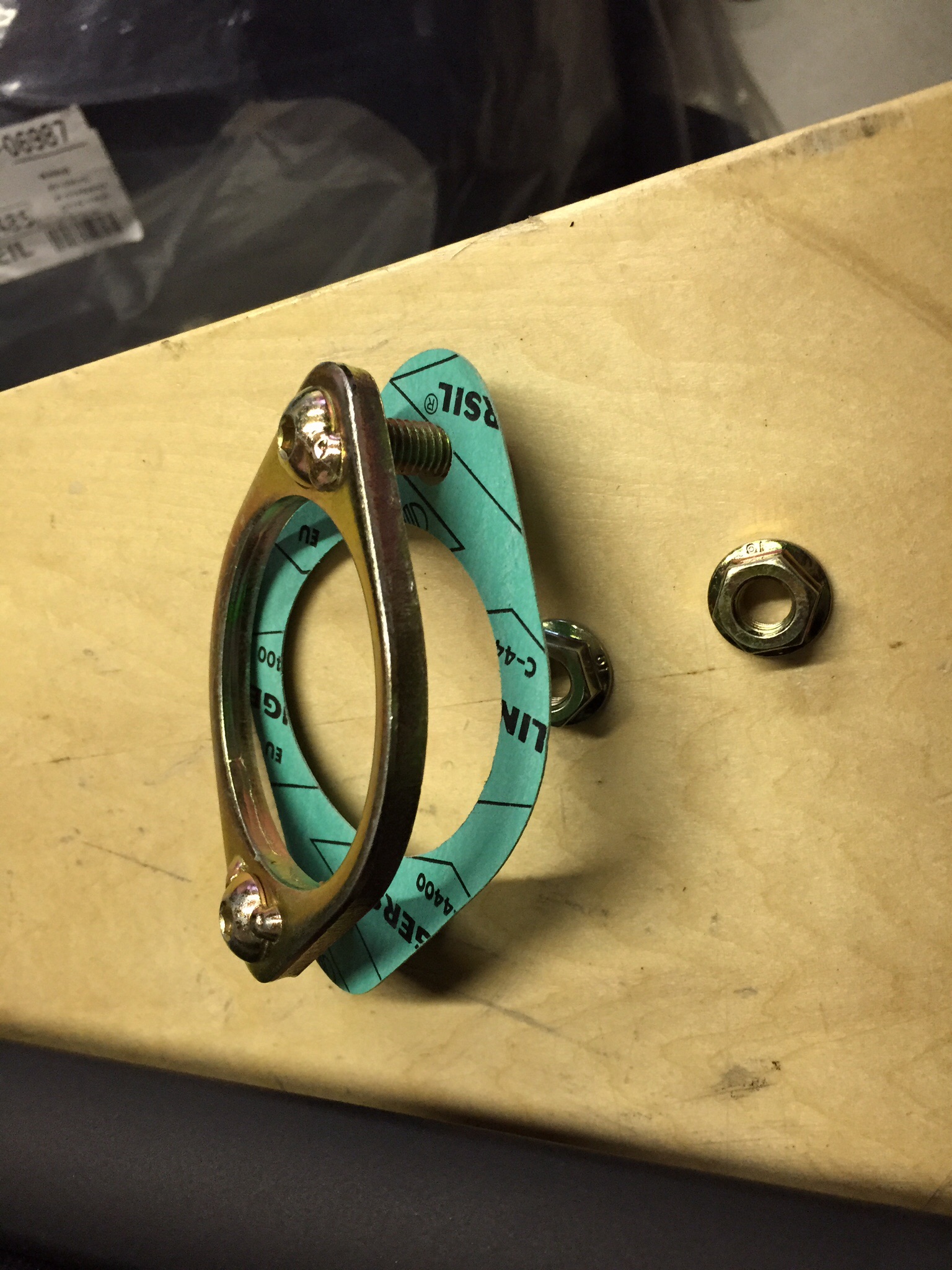

Ondertussen (omdat ik er een hekel aan heb interieur te moeten slopen om de dempers los te kunnen maken, wordt er niet berer van zeg maar) van Rogue Engineering andeee topmounts met de optionele hardere track rubbers besteld in USA, kwamen vanavond binnen en meteen gemonteerd. Grote voordeel is dat de dempers nu vanuit de wiekkast losgemaakt kunnen worden, geen interieur slopen meer. De dempers kunnen er nu af zonder zelfs een velg te hoeven demonteren. Mooi materiaal!!!!!!! :thumbup:
Bericht door GTRene » 05 aug 2015, 23:33
is idd mooi spul van Rogue Engineering :)
dat slopen van het interieur achter is idd een crime/gedoe, al kun je die voorste pluggen boven/achter die bult van de zijpanelen bv niet gebruiken, dan kun je die er zo in schuiven en met de resterende pluggen vastzetten, dan kan je er de keer er op makkelijker bij en hoef je veel minder los te draaien.
