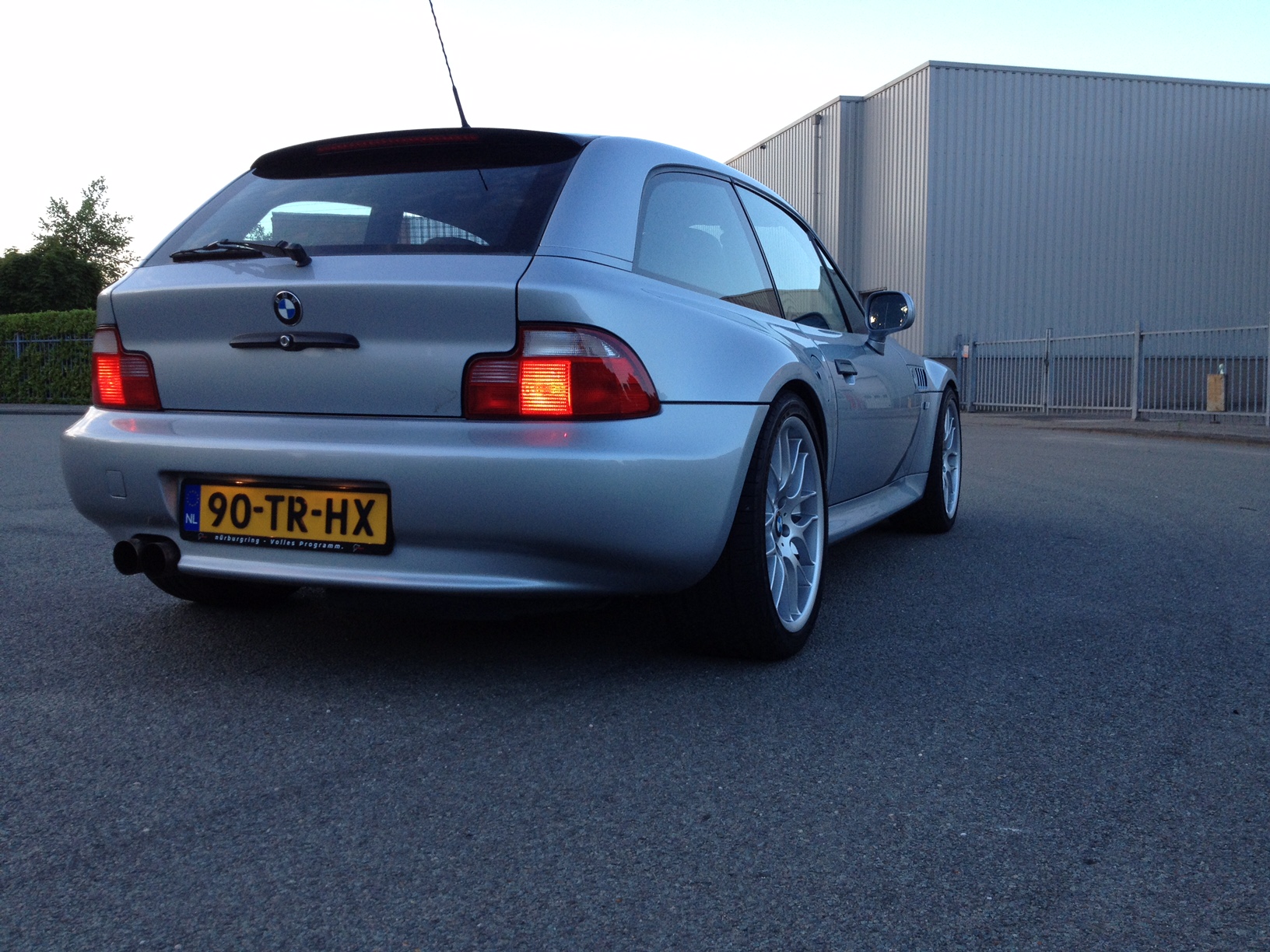

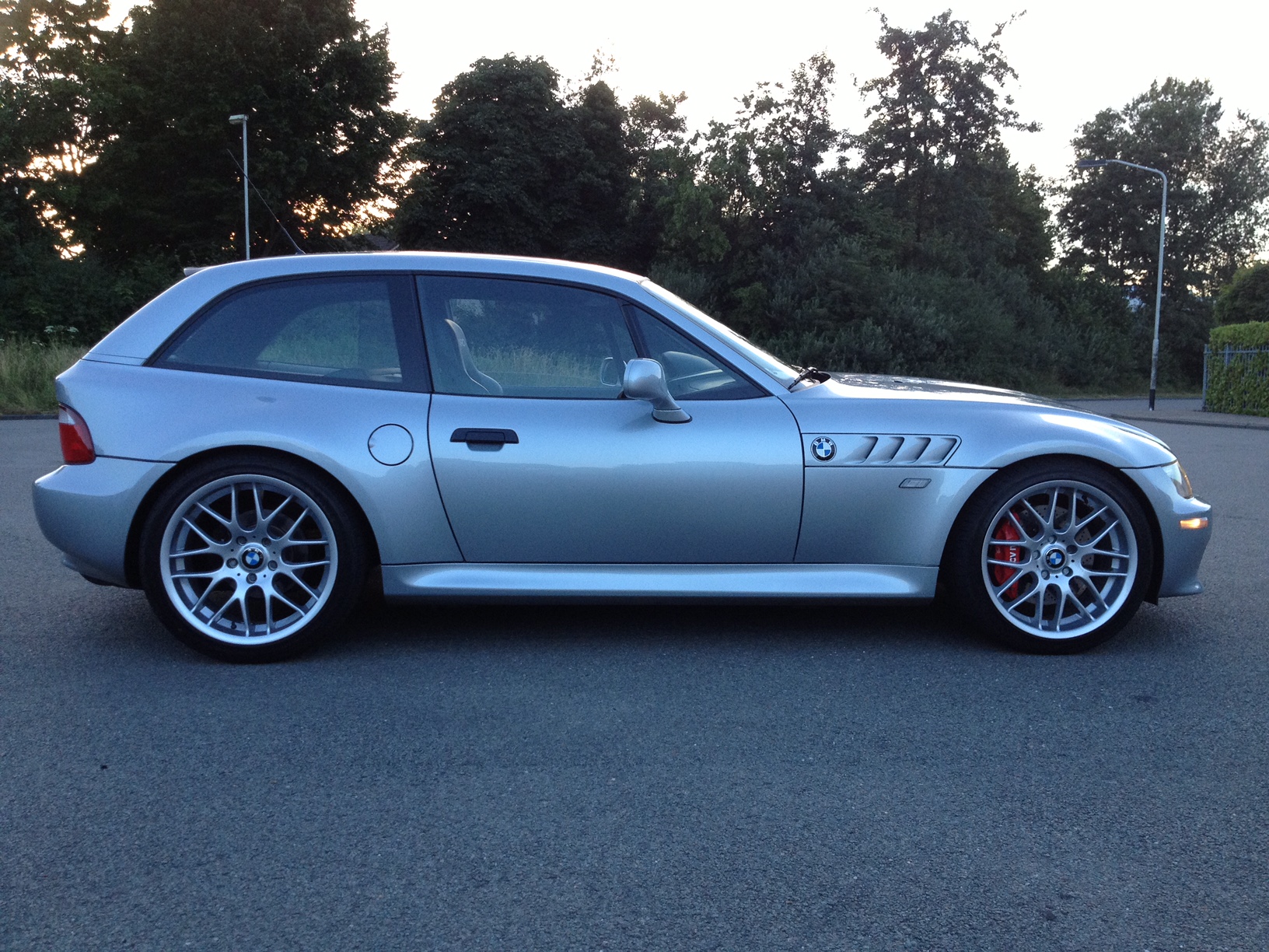

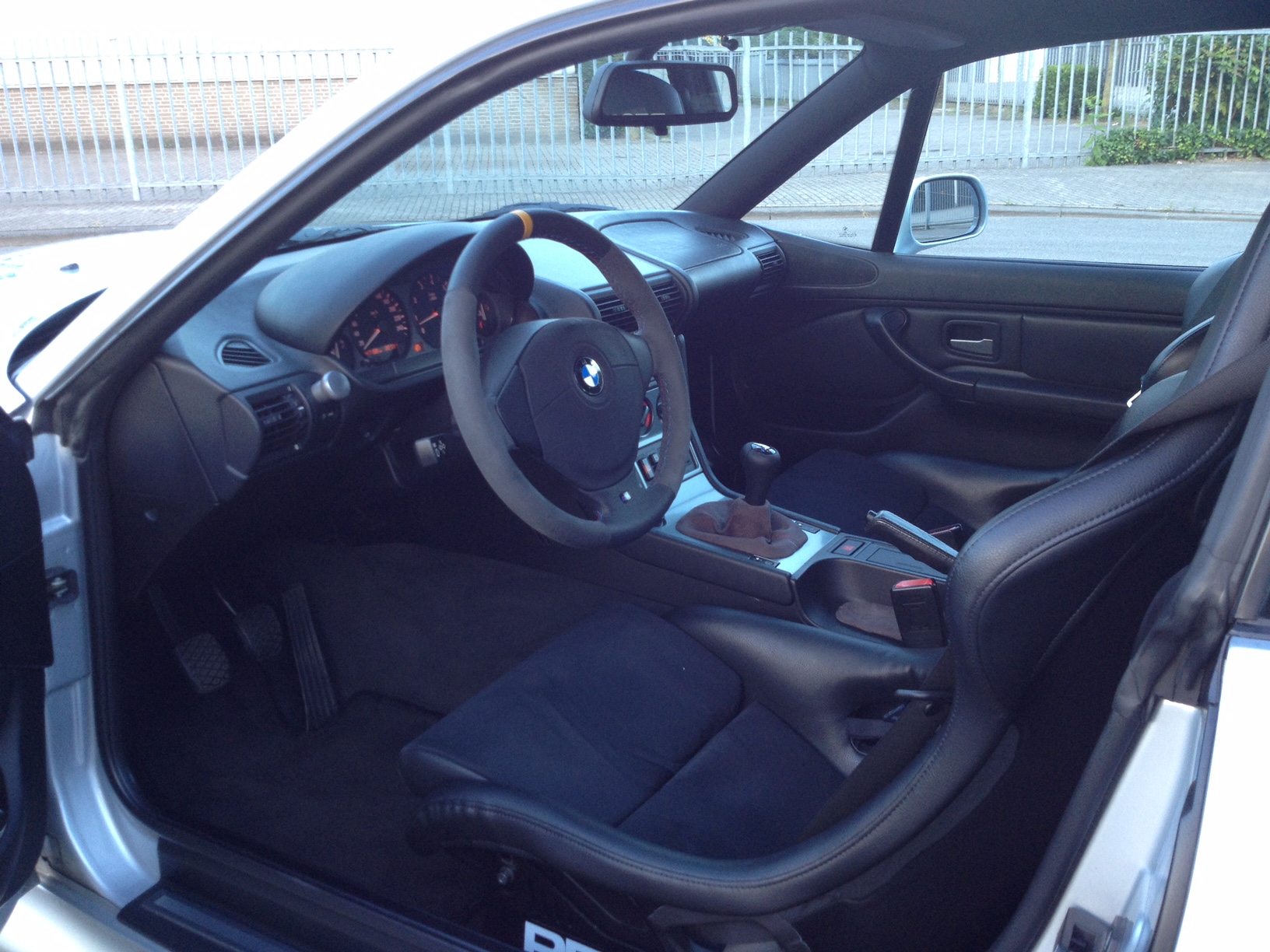

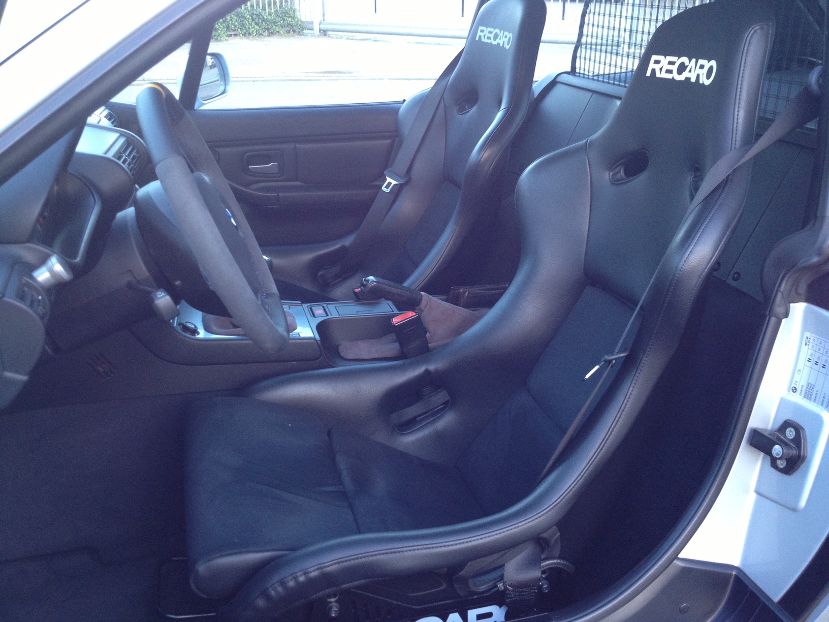

Denk dat er wel wat foto's her en der verspreid door het topic staan, maar bij deze:
BMW Z3 2.8 Coupe Rotrex Recaro4.JPG (624.46 KiB) 4095 keer bekeken
BMW Z3 2.8 Coupe Rotrex Recaro3.JPG (605.73 KiB) 4095 keer bekeken
BMW Z3 2.8 Coupe Rotrex Recaro2.JPG (839.95 KiB) 4095 keer bekeken
BMW Z3 2.8 Coupe Rotrex Recaro1.JPG (692.12 KiB) 4095 keer bekeken
BMW Z3 2.8 Coupe Rotrex Recaro.JPG (814.53 KiB) 4095 keer bekeken

Echt een hele mooie Qpe :df:

Heel gaaf aangepakt, Fabian! :thumbup:

Wauw Fabian, echt een geweldig ding om te zien. Technisch in topstaat, mooie stance en een top model natuurlijk!
