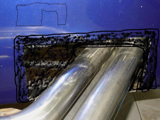

Gaaf Allen! Het wordt ook tijd dat hij straks af is. Ga je nog een plaat in (laten) lassen bij het spruitstuk? Of is dat kunstof?

ik heb wel eens alu rechthoek overzet plaatjes gezien speciaal voor de uitlaat en zo'n situatie, leek nog stoer ook, maja weet niet meer waar en op welke auto...
der is dus wel wat moois voor te krijgen

Dat gat zit er voor nu en is nu cosmetisch weinig aan te doen. Mijn idee is het even beschermen dat het niet oxideert c.q. onder de lak schiet en gewoon rijden zodra die af is. Tijdens het rijden zie je er niks van.
Allen zei al, alles helemaal monteren, jaar rijden, kijken hoe alles gaat en dan volgend jaar of het jaar erop ding helemaal strippen, stralen/coaten/spuiten en alles nog een keer netjes in elkaar zetten zodat het een "nieuwe" is.

Zoals Emiel zegt, of ik moet tot die tijd een beetje een nette oplossing hebben voor hooguit 3 tientjes.

Allen,
Kun je niet een aluminium (gerstekorrel bv.) of nog mooier een carbonplaatje maken met een hap eruit die de breedte heeft van de 4 uitlaatbuizen. Dat plaatje schuif je er dan van boven overheen en kit je vast op het plaatwerk. De onderzijde zie je toch niet, en het lijkt dan net of het zo hoort (je blijft het zelf altijd zien helaas...).
Een plaatje van wat ik bedoel met het schetsje er linksboven in:

Wellicht dat ik daar idd een stukje carbon probeer zoals je omschrijft.
Niels, ik zal je voorlopig moeten teleurstellen. Er komt sowieso nog een filter overheen. De gaten in de backplate hiervan staan hoger, zodat het filter dus lager zit. Hierdoor past het net onder de kap. Had het geheel liever hoger gehad, maar dat gelijk een nieuwe motorkap betekenen. Tevens klopt de motorkap van Caterham met gat dan ook niet omdat zij de motor af fabriek twee centimeter verder naar voren hebben staan. Daardoor hoefden zij de bak niet aan te passen, wat bij mij nu wel is gebeurd.

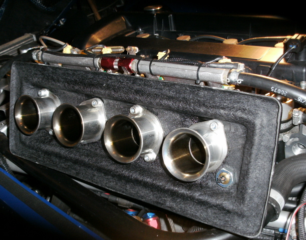

De kelken zijn ook wel erg lang. Dat is ongetwijfeld goed voor het koppel onderin en het zal zo als totaal inlaatsysteem bij elkaar horen neem ik aan. Bij mij zijn ze een stuk korter in ieder geval (zie foto).
Ik heb niet het hele topic teruggelezen, maar houd je het blok helemaal standaard (nokkenassen, compressie etc.) verder?

- Inlaatkelken.jpg (242.2 KiB) 1831 keer bekeken

Als je een standaard Duratec op een testbank zet en met kelken gaat experimenteren dan zie je geen echte toename met kortere kelken over de gehele linie (pk/koppel)
Met 9cm kelken krijg je echter wel behoorlijk wat vermogen erbij in laag en midden. ( tot 35% toename in koppel )
De lange kelken worden dus met een reden gebruikt op het standaard blok. Raceline levert ze standaard mee maar ook veel tuners gebruiken ze.
Wel zou ik, als ik Allen was, geen foam filter plaatsen maar een luchtfilter bak met losse filter.
Maar je moet er allemaal maar de ruimte voor hebben.
Ook omdat je de diameter van de inlaat ook vrij moet houden boven de kelken. ( zo'n 4,5 cm )
Eigenlijk moeten we van Allen zijn Duratec blok ook even de klepdeksel lossen en de nokkenassen van standje "emissie" afhalen, daar is nog wel wat te winnen. Maar dat kan altijd nog na het inrijden.

Met die korte kelken zou je in theorie alleen boven in toeren wat moeten winnen en in het midden gebied/onderin moeten verliezen. In principe hangt alles af van welk karakter je de motor wilt geven maar korte kelken op een motor die b.v. maar 6500RPM draait heeft geen zin imho. Ik zou net zulke lange kelken gebruiken tot het net niet krijgen van ademnood op max toerental. Onderin is zo'n lightweight levendig genoeg met een Duratec lijkt me. Goede kans dat die 9cm kelken dan ook de beste keuze is, geen idee maar experimenteren kan altijd nog lijkt me. Eerst in elkaar dat ding!
Nevertheless begrijp ik heel goed dat je met filter gaat rijden, als je zoals ik alleen met mooi weer rijdt dan zou je zonder kunnen overwegen maar als je zoals jij overal doorheen ploegt......

Na nog eens de foto beken te hebben denk ik niet dat mijn totale inlaattraject veel korter is dan die bij Allen's Caterham. Bij mij zitten de gasklephuizen op een langer los inlaatspruitstuk. Bovendien is mijn chassis waarschijnlijk wat breder waardoor het overkomt alsof het allemaal een stuk korter is en minder ver naar buiten komt bij die van mij.

Geen idee over aanbevolen afstand enzo, maar ik heb al een stuk in mijn carbon diffuser gebrand met mijn cat sectie.allen schreef:Wellicht dat ik daar idd een stukje carbon probeer zoals je omschrijft.
Er is dus een "te dichtbij", ook met carbon.

Het ging niet over carbonLOOK (meestal thermoplastisch) maar over een plaatje van prepreg carbon. En met een speling van 1,5 tot 2 cm rondom de uitlaatbochten zou dat moeten gaan. Qua hittebestendigheid is een plaatje aluminium inderdaad beter maar dat geleidt de warmte meer en ziet er minder mooi uit denk ik. Je moet het dan wel met hittebestendige kit monteren.Roy RS schreef: carbonlook doet niets voor de brandbestendigheid, had je zelf ook kunnen bedenken...
