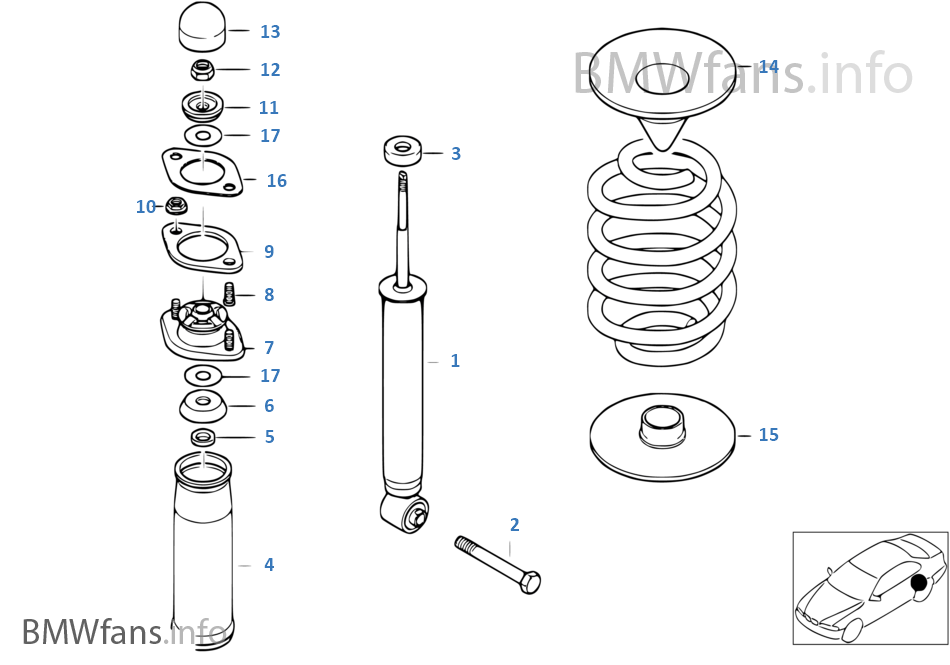

Goed bezig, gelijk ook de dempermounts bovenzijde achter mee vervangen (was daar geen Z3 upgrade beter voor?)
Daar kom je altijd weer zo klote bij. (iig bij een touring)

Ben benieuwd wat je precies bedoeld. Plaatje bij 't praatje?Tim N schreef:Goed bezig, gelijk ook de dempermounts bovenzijde achter mee vervangen (was daar geen Z3 upgrade beter voor?)

Wat jij bedoeld Tim zijn plaatjes die boven op je bevestigings punt komen als het ware.
Bij de Z3 wil dat wel is scheuren, bij andere oude modellen heb ik het nog nooit gezien.
Denk wel aan de pakking Erik, als die er niet tussen zit komt er daar water naar binnen

Ik bedoel het tussenlager nr. 7. (33521092362) puur omdat je het toch los hebt en daar waarschijnlijk ook nog de eerste exemplaren gemonteerd zijn.
JW bedoeld dan ook gelijk nr. 9/ 16 meepakken denk ik (33526772864)
250,00 voor sachs touring is een nette prijs, daarbij zit sachs ook oem onder de E36
