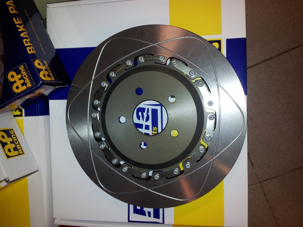

Leuke set van AP.
362 x 36 schijven en 6 pot remtangen:
- 20120709_191409.jpg (327.25 KiB) 2637 keer bekeken
- 20120709_191403.jpg (366.52 KiB) 2637 keer bekeken
Re: Remmen en soorten remsetjes
grappig rotatie schijven die gleuf ala wankelmotor

- wjn
- Berichten: 3105
- Lid geworden op: 12 sep 2006, 22:24

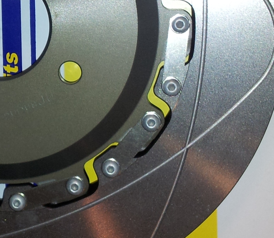

Ik vind de bevestiging van de schijf interessanter
Edit: Is door AP ‘Strap Drive’ genoemd.
- 20120709_191403.jpg (294.79 KiB) 2624 keer bekeken
idd nu je het zegt...
heel apart, zo te zien moeten die dan richting gebonden zijn...anders verschillende werking ivm hoe het in verbinding staat?
verder heel apart...hij kan nu in theorie ook op en neer...los van wat de as doet...beetje scary wellicht?
Goede schijven zijn sowieso richting gebonden ivm. de "vanes" in de schijven. Die hebben een bepaalde gebogen vorm (zeg maar als een waterpomp dat ook heeft).GTRene schreef:idd nu je het zegt...
Dus deze ook idd. Rechts is precies spiegelbeeld.
Interessant, al die verschillende montage technieken. Ik zie trouwens niet veel voordeel in het design van de AP schijf, behalve dat het waarschijnlijk goedkoper te produceren is (belangrijk voor hun dus wel!).
Ook kwam ik nog dit plaatje tegen...Design van de E46 M3 CSL (en dus andere BMW's ben ik nu achter
Weer een ander design, waarbij de buitenkant met solid pinnetjes aan het binnendeel vastzit. Goed voor expansie dus!

De schijf kan nu ook (minimaal) zijdelings bewegen, dus zichzelf als het ware centreren tov. de remklauw.///Joost schreef:Interessant, al die verschillende montage technieken. Ik zie trouwens niet veel voordeel in het design van de AP schijf, behalve dat het waarschijnlijk goedkoper te produceren is (belangrijk voor hun dus wel!).
