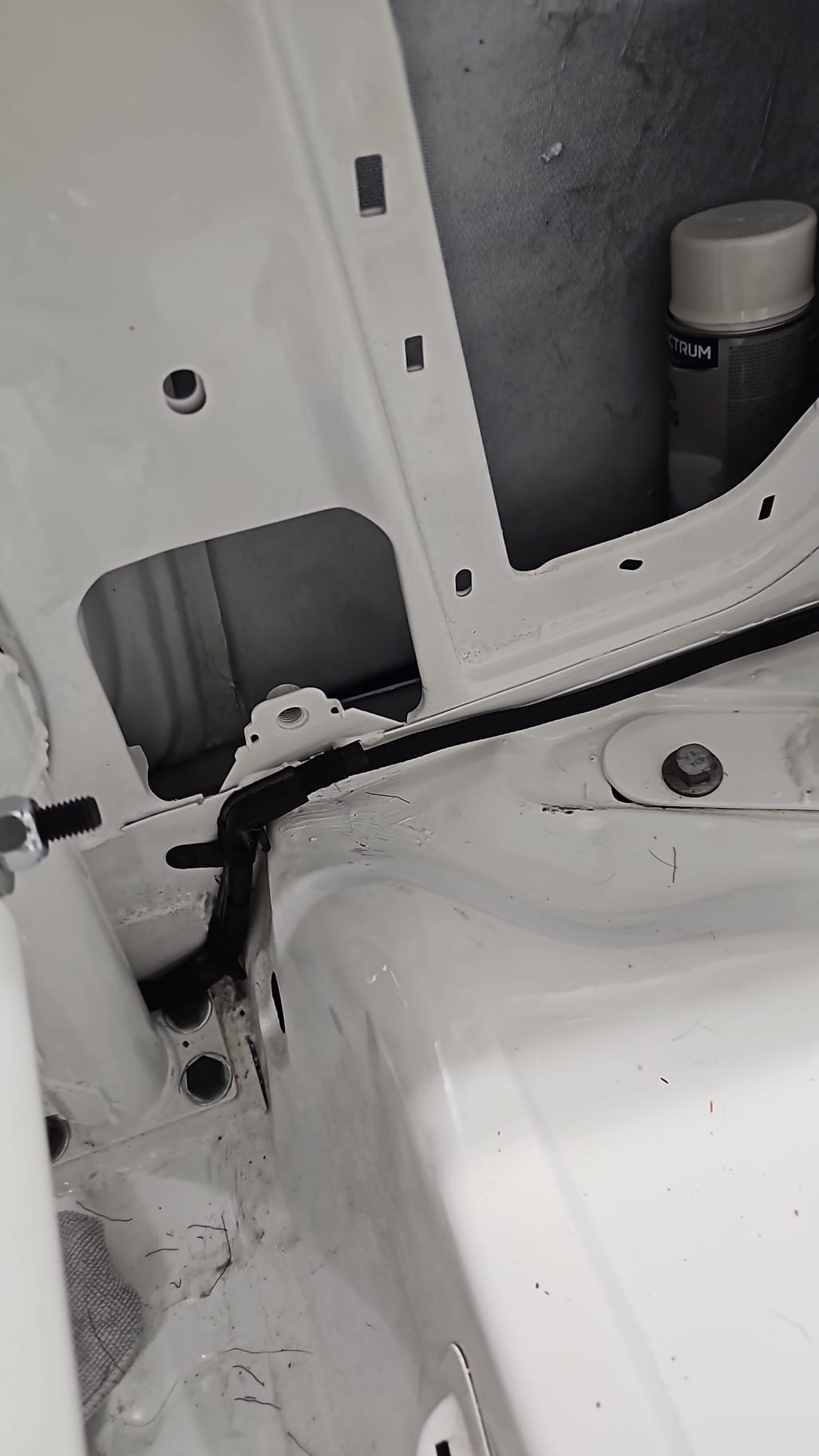

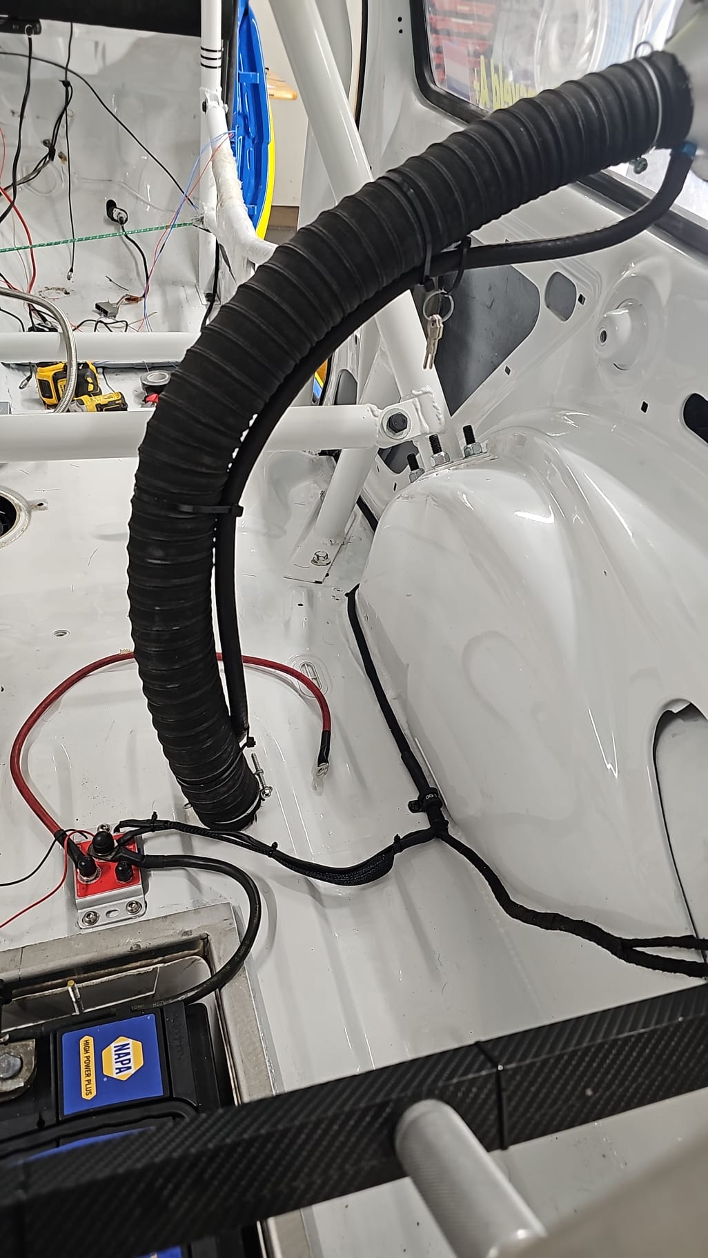

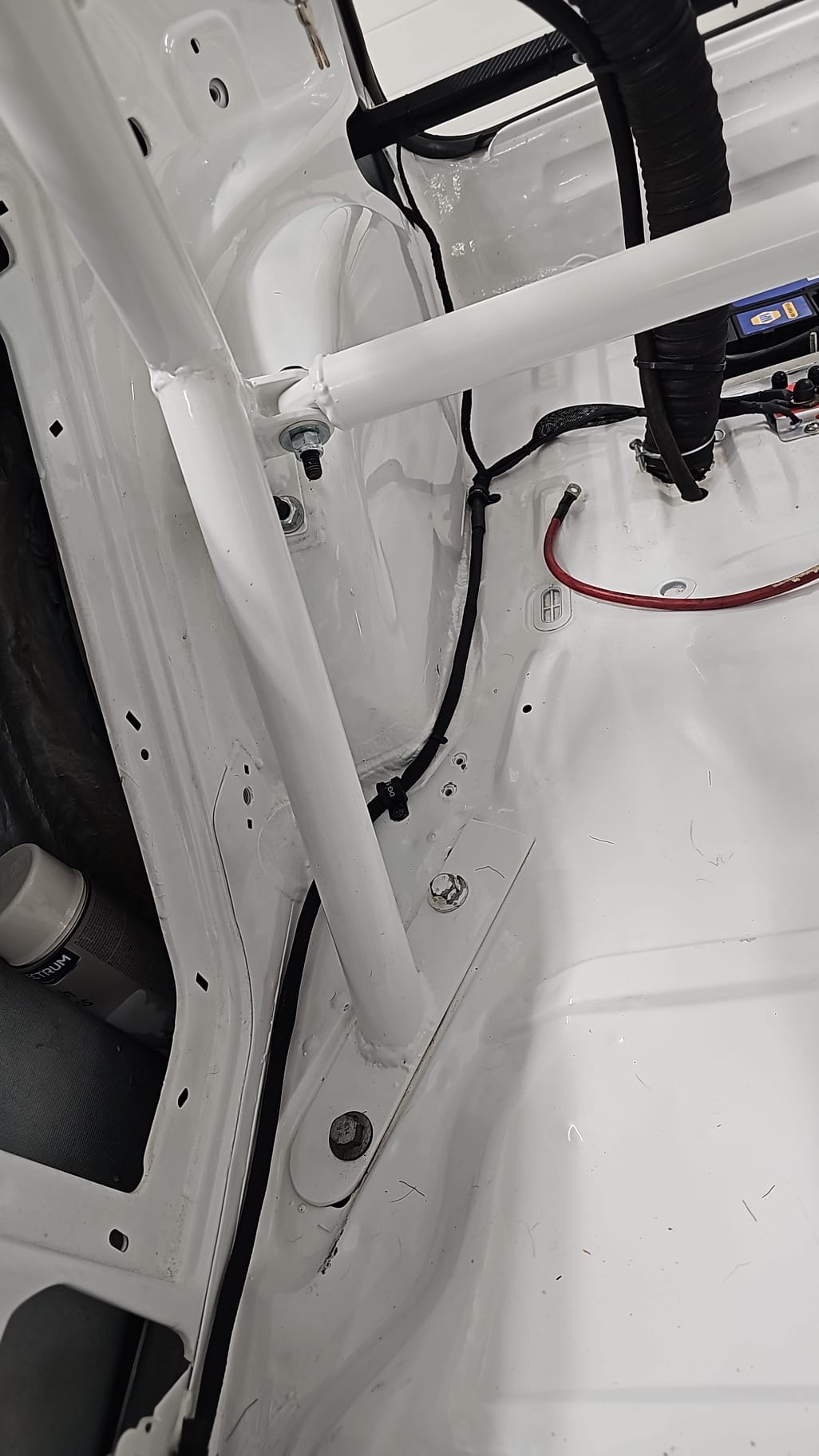

Nou de eerste kabelboom naar achteren is klaar, gesoldeerd en gemonteerd, bij de A stijl nog een stekkertje maken en dan is een kant klaar.
Dit zijn natuurlijk wel de makkelijkste stukken :lol:
