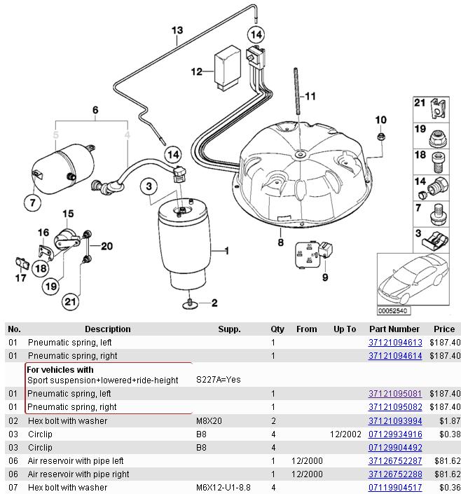

Oke, dat wordt dan dus rap de balgen bestellen. Auto heeft M-onderstel dus dat zal dan de 081 en 082 zijn.
Dingen zijn bij de dealer 300 euro het stuk

Staan nog zat andere setjes op Ebay.de maar die vermelden zowel het onderdeelnummer voor de normale balgen als die voor M-onderstel. Dat vertrouw ik dan niet zo.

Hmm, zou dan toch even navragen bij de dealer of er fysiek verschil in zit. Bij Airsus zijn ze 130 euro per stuk ongeveer. Alleen staat daar het door jou genoemde onderdeelnummer ook niet bij.

Zijn echt anders vond ik net op een ander forum terug. Airsus of Aerosus? Zo dat laatste, zie links. Die zijn van Aerosus met juiste onderdeelnummer.
