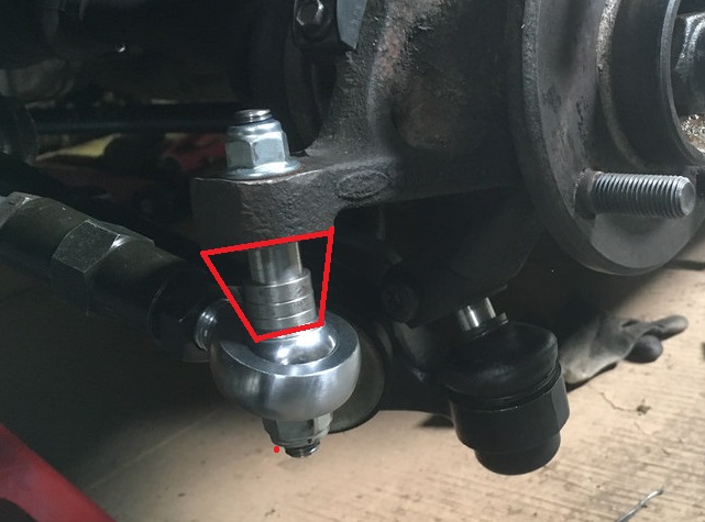

De aangepaste draagarmen zijn binnen vanuit Engeland, waar ik ze heb laten maken door dezelfde persoon die de Escort mk1/mk2 draagarmen op deze manier aanpast. :)
Ze zijn ook in lengte verstelbaar gemaakt zodat het camber afgesteld kan worden.
De fuseekogelpen heeft uiteindelijk de inkeping voor de bout voor het fusee maar aan 1 kant in plaats van rondom zoals het origineel is. Je moet nu even opletten met hoe je de fuseekogelpen in het fusee steekt, maar hij is wel sterker dan wanneer de inkeping rondom zit.
Het sferische lager zit aan de onderkant ingeklemd met een borgveer.
Voor de zekerheid heb ik de bout waarmee de fuseekogelpen vastgeklemd zit op het sferische lager vastgezet met loctite. Ik wil het niet meemaken dat die los zou komen. :shock:
En als laatste de verlengde stuurkogelpen die met spacer ringetjes in hoogte te stellen is. :)
Maar aangezien het toch bijna winter is zal het wel een tijdje duren voordat alles op de auto zit.
Marc Sierra
Berichten: 1208
Re: Sierra Cosworth 4x4
Bericht door Marc Sierra » 04 jul 2018, 16:40
Vorig jaar had ik de aangepaste draagarmen al binnen, maar heb tot nu toe geen zin/tijd gehad om ze te monteren. Maar kort geleden ben ik er toch mee aan de slag gegaan.
Het eerste 'probleem' was er al snel. Doordat de fuseepen aardig naar binnen draait als hij volledig uitgeveerd is komt de bevestiging van het fusee erg dicht bij de draagarm op de plek waar de stabilisatorstang door de draagarm gaat. Als het stuur dan volledig gedraaid wordt komt de kop van de bout in het fusee net tegen de draagarm aan.
De plek waar hij de draagarm raakt is precies waar de dikkere rand zit van het gieten van de draagarm. Dus dat kon er gelukkig gemakkelijk afgevijld worden.
Daarna pasten de draagarmen gelukkig wel.
Met een gewone draagarm er naast is goed te zien dat de fuseepen een stukje langer is.
Na de aangepaste draagarmen gemonteerd te hebben moesten ook de aangepaste stuurkogels er nog op. Daar ontstond het volgende probleem, de aangepaste stuurkogels zijn langer, waardoor de spoorstang te lang was. Afzagen kan natuurlijk wel, maar dan bleef er alsnog te weinig schroefdraad over hem de nieuwe kogels te monteren. Na lang zoeken bleken de spoorstangen van de 4x4 langer dan die van een gewone 2wd Sierra. Nou waren die van de 2wd nog steeds te lang, maar deze hadden in ieder geval wel genoeg draad over.
Dus hier nog een stukje van afgehaald en daarna waren de spoorstangen/stuurkogels in ieder geval de goede lengte. Maar helaas pasten de stuurkogels nog steeds niet. De hoek die de kogels konden maken was niet groot genoeg als het wiel helemaal uitgeveerd was. Hiervoor heb ik uiteindelijk andere uniballs besteld, met een gat van 5/8" ipv 1/2". Het verschil in diameter met de pin is opgevuld met zogenaamde 'high misalignment spacers', waardoor de kogels een veel grotere uitslag kunnen maken. Ook heb ik de stuurpennen af laten draaien in de hoogte om ruimte te maken voor de extra spacers. Maar nu past in ieder geval wel alles.
Daarna heb ik nog een beetje provisorisch getest hoeveel spacers er tussen moeten om het bumpsteer goed te krijgen. Met de spoorstang in de hoogste stand gemonteerd kwam het bumpsteer zo goed als neutraal. Maar ik wil het eigenlijk nog een keertje checken op een uitlijnbank.

Ik zou persoonlijk niet zo blij worden wanneer er zo’n grote afstand zit tussen het draaipunt van de stuurkogel en het montagepunt op de spindel. Hierdoor creeer je een veel grotere arm waardoor er veel grotere krachten op het montagepunt in de spindel losgelaten worden en ook op de as die vanauit de stuurkogel naar je spindel loopt. Maar wellicht valt dat wel mee.
Laatst gewijzigd door JWtje op 08 jul 2018, 19:47, 1 keer totaal gewijzigd.
Berichten: 4835
Bericht door SlowCo » 08 jul 2018, 18:17
+1
Laat eventueel, zodra je de juiste afstand weet, een stalen, conische bus draaien en gebruik een 12.9 bout voor de bevestiging.

De bevestiging van de stuurkogel maak ik mezelf niet zo'n zorgen over. De foto waar jullie naar refereren was tijdelijk. De spoorstang zat daar te laag gemonteerd waardoor er veel bumpsteer was. Deze foto is zoals het nu zit:
De stuurkogel komt maar relatief weinig kracht op, aangezien dat alleen maar krachten zijn die ook op het stuur komen te staan. Waarschijnlijk zijn de krachten op de stuurkogel het hoogst tijdens parkeren ofzo.
Maar waar ik me wel zorgen over maak is hetzelfde type bevestiging, maar dan van de fuseekogel naar het fusee. Die pen is (ook) 15 mm langer geworden waardoor er een grotere kracht op de pen en op het fusee komt te staan. De fuseepen is namelijk hetgeen dat alle kracht opvangt tijdens remmen en in bochten.
Voor een grove afschatting van die kracht heb ik snel sommetje gedaan. In een bocht is de kracht op de pen het hoogst, het gewicht van de auto probeert dan via de draagarm de fuseepen naar buiten te drukken. Het gewicht van de auto aan de voorkant zal iets van 800 kg zijn vermoed is, waarvan in een snel genomen bocht bijna alles op het buitenste wiel komt. Met een zijwaartse versnelling van 1.3g kom je dan op een kracht van 10400 N. De afstand van het midden van de fuseekogel naar de onderrand van het fusee is 37.5 mm. Dus samen geeft dat een moment van 390 Nm op de bevestiging van de fuseepen.
Met dat moment kan je uitrekenen wat de stijfheid van de pen zou moeten zijn.
Stijfheid = 32.M / (pi . d^3)
De pen is 17 mm dik. Dus dan komt het op ~809 MPa. De yield stress van EN16 staal (waar de pen van is) heeft een max van ongeveer 600 MPa. Dus eigenlijk zou het niet goed komen volgens de berekening. Nou staat de fuseepen niet haaks op de uitgeoefende kracht, dus is de effectieve diameter wel iets meer dan de 17 mm. Maar toch voel ik me er niet prettig bij dus wil ik voor een ander ontwerp fuseepen gaan die steeds dikker wordt naar het fusee toe.
Berichten: 4835
Bericht door SlowCo » 09 jul 2018, 14:38
Marc Sierra schreef: 09 jul 2018, 10:58 Voor een grove afschatting van die kracht heb ik snel sommetje gedaan. In een bocht is de kracht op de pen het hoogst, het gewicht van de auto probeert dan via de draagarm de fuseepen naar buiten te drukken. Het gewicht van de auto aan de voorkant zal iets van 800 kg zijn vermoed is, waarvan in een snel genomen bocht bijna alles op het buitenste wiel komt. Met een zijwaartse versnelling van 1.3g kom je dan op een kracht van 10400N.
Maar die 10400N komt via het wiellager niet alleen op de fuseepen te staan maar ook op de veerpoot. De kracht wordt dus verdeeld. Het is dus de vraag hoeveel kracht er daadwerkelijk op de fuseepen zelf komt te staan.

Goed punt! Mijn berekening is dus worst-case. Maar de fuseepen ga ik hoe dan ook aanpassen voor de zekerheid.
