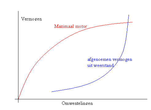

Bericht door ///Joost » 25 aug 2014, 10:05
Zo grappig al die verschillende meningen en uiteenzettingen met klokken en klepels.
Het is zoals gezegd duidelijk dat Vermogen niets meer is dan het product van Koppel en Toerental. Zonder n geen P en zonder M geen P. Vermogen is dus ook niet te meten. De term vermogensbank is dus eigenlijk ook fout, want je meet het koppel. Met behulp van het bijbehorende toerental reken je dat om naar vermogen.
Voor een snelle acceleratie heb je een groot koppel nodig, voor een hoge topsnelheid heb je hoog vermogen nodig. Beweringen als 'een benzine auto is sneller dan een diesel' of andersom slaan dan ook nergens op. Dit betekent pas iets wanneer je zoals Robin aangaf een sectie aangeeft (0-100 km/h, 50-250 km/h, etc.). Een diesel kan dan wel degelijk sneller zijn bij 'lagere' toerentallen, maar de auto met het hoogste verhogen zal altijd sneller zijn bij gelijke weerstanden en hogere toerentallen (en dus ook topsnelheid).
Topsnelheid wordt bereikt wanneer de grafiek van het vemogen tov toerental zich kruist met de grafiek van de totale rijweerstanden (Cw, rolweerstand, luchtweerstand, aandrijfverliezen indien van motorvermogen wordt uitgegaan).
Min of meer dit plaatje. Plaatje is van Internet, dus let niet op de spelvaut of benaming. :tooth:
Tot zover deze aflevering van de cursus aandrijflijnen.
