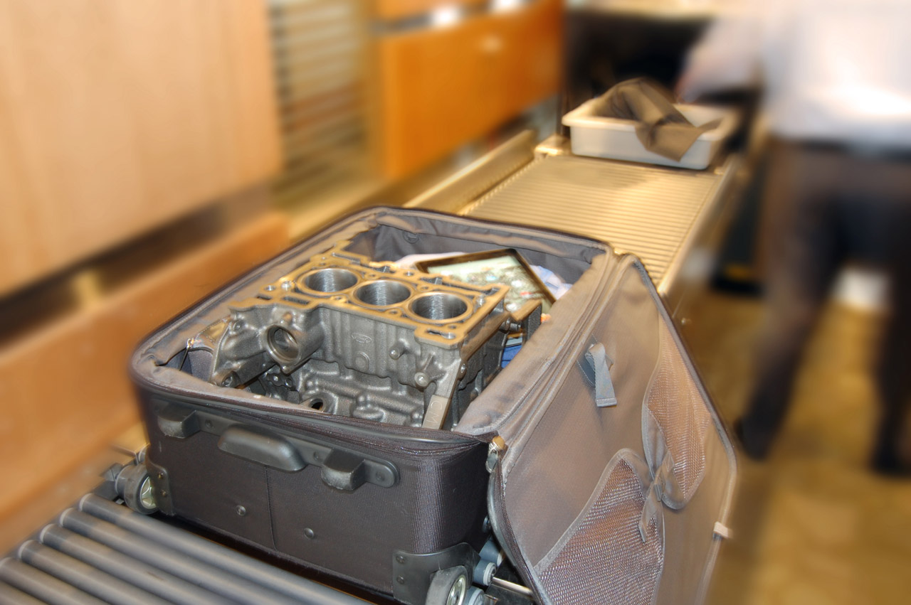

Volgens Ron past zo’n torretje makkelijk in de handbagage….dat is dus niet zoveel :tooth:

JP schreef: 23 jul 2022, 13:09 108B28FB-64CF-4551-8815-2747A98B8A61.jpeg
Idd makkelijk, weet jij ook wel, jij hebt er in de motorruimte van de fofo een paar keer omheen gelopen. :tooth:
