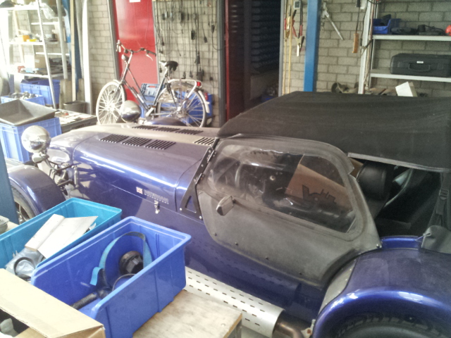

Fiets staat klaar
- 2011-07-19 09.24.54.jpg (245.81 KiB) 1713 keer bekeken

Redelijk makkelijk valt soms wel tegen omdat het dan weer tussen het buizenframe moet passen. Standaard onderhoud is dan weer wel heel simpel zelf te doen. Bijvoorbeeld in 10 minuten de bougies wisselen ipv letterlijk een halve dag bezig zijn met de bougies van die verrekte Forester. Maar goed, die wagen blijft op zijn beurt weer gewoon op de grond staan als ik olie ververs.
Er is iig wel even contact gezocht met Raceline. Als het financieel enigszins mogelijk is, ben ik toch graag van die k-series af. Al was het maar voor m'n gemoedsrust.
Die fiets is overigens veel te groot voor me. Maar heb zelf nog wel maatje dwerg fietsen staan hier.
