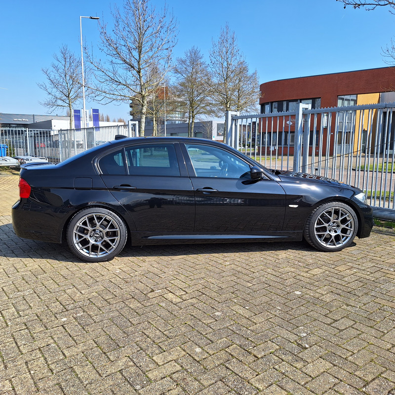

Na wikken en wegen blijft de E90 toch in bezit, dus verder gegaan met onderhoud en wat extra werk. Er staat nu bijna 190k op de klok, verbruikt 1 literolie op 11000 kilometer en voor zover ik kan zien is alles nog in goede staat.
Normaal onderhoud als motorolie Millers CFS 0w30 Nanodrive + oliefilter, luchtfilter reinigen, remmen reinigen, achterdiff olie, etc. en daarnaast ook de olie, oliefilter en afdichtingen van de ZF automaat ververst en xHP software laten installeren bij m'n oude collega bij PSR Parts. De automaat had zo vanaf het begin moeten schakelen en als laatste de poetstol er nog een keer overheen gehaald.

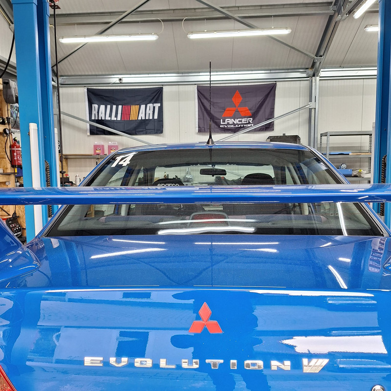

Wat betreft de Evo: ook het normale onderhoud uitgevoerd, dus motorolie+filter Millers CFS 5w40 Nanodrive, versnellingsbak+voor en achterdiffolie Millers CRX 75W90 olie, tussendiff met de LS variant en AYC deel met Mitsubishi DiaQueen ATF.
De remmen zijn rondom aan vervanging toe en na wat mindere ervaringen met andere merken gaat er weer Performance Friction onder en de Öhlins dempers gaan eronder vandaan. Het verschil in grip en voornamelijk rust in het chassis tussen een goede straatset en een competitieset zijn zo groot dat ik terug verlang naar de set Proflex Evo 3 dempers.
De Evo heeft ook z'n 'dedicated' plek in de garage:

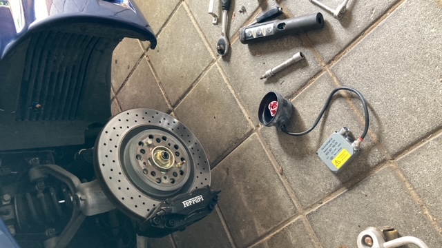

Een nieuwe ballast voor de xenon verlichting gemonteerd. Een imitatie van 5 tientjes want origineel is nauwelijks te vinden en voor een gebruikte wordt makkelijk een paar honderd Euro gevraagd.

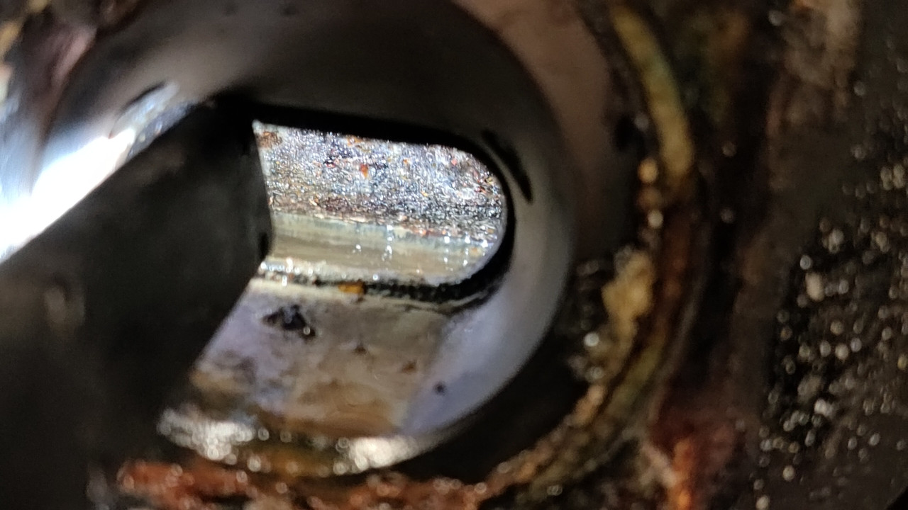

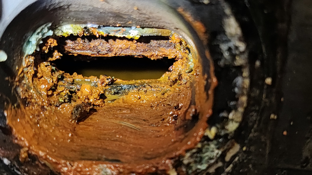

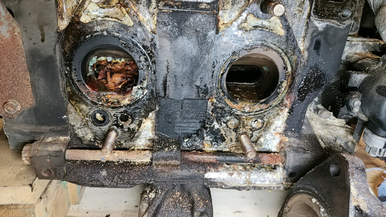

Ik heb zaterdag de motor uit de donor rx7 gehaald. En ivm onderdelen verkoop nu de in- en uitlaat er af geschroefd.
Blokje ziet er droevig uit
- Berichten: 5590
Re: Klussen aan je auto, wat heb jij onlangs gedaan?
Water in gestaan?
- EvdP
- Berichten: 7076
- Auto: Weer een BMW...
- Locatie: Op de gasbel
^ Ook meer dan een dagje
- Nivek
- Berichten: 354
- Lid geworden op: 23 jul 2023, 13:14
- Auto: Rx7, Rx7, Caddy, LS400
nja dat kan eigenlijk niet want er is geen mogelijkheid dat er water in kan lopen.
Wat wel kan, die man had het er over dat die auto gestrand was met een probleem met de v-snaren (hij was niet heel duidelijk in z'n verhaal). Het is dus wel aannemelijk dat ie over verhit is geweest wat kan zorgen voor een lekke koelwaterseal.
Binnenkort maar eens open trekken
