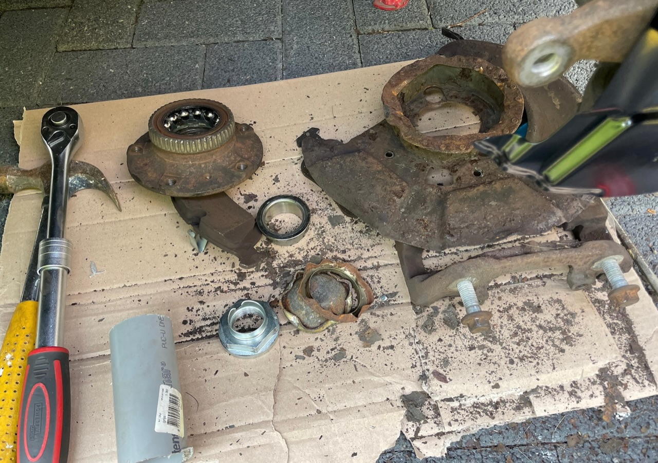

Hier de vooras even opgefrist met nieuwe stoppers en lagers.
Oud spul & tot ziens.
Gelijk 1 maat groter van 286/22 naar 300/22 gegaan.

Cool. Past dit met normale e36 klauwen of e46 klauwen gepakt?

Tenzij er nog 7mm ruimte is in de klauw zil je toch echt een spacer moeten hebben of een andere klauw.

Normale e36 klauwen met 54mm zuigers. E46 klauwen zijn ook weer gelijk.. alleen vanaf 330 groter als ik mijn niet vergis…Alleen de rembeugel/houder van 325/328 e46 genomen.
Ate powerdiscs met normale remblokken genomen. Nieuw stofschild en wiellager.

Ja pcies, ik dacht al, dat past anders niet. Leuke mod

Nu nog even de komende kilometers lekker inremmen en dan hopelijk geen rem issues meer.
