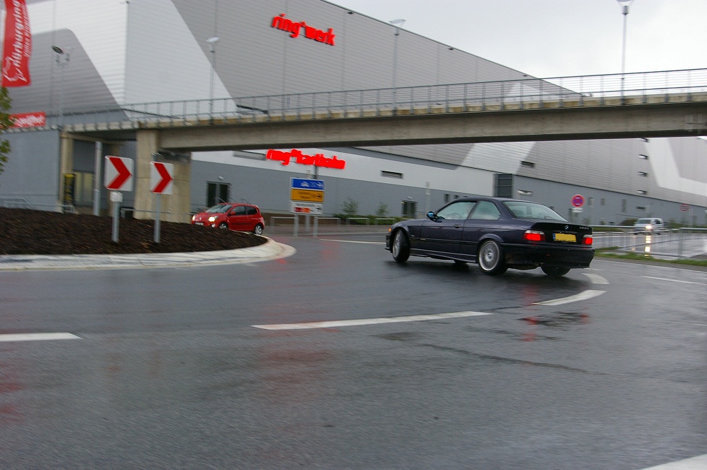

Om hem in een drift te houden was best lastig, omdat er altijd veel grip was door de dempers/veren en fatsoenlijke achterbanden (Michelin PS2 of Conti SportContact 3), maar onder de goeie hoek was het toch best te doen.
Op nieuwe achterbanden:
- drift.jpg (265.09 KiB) 1835 keer bekeken
