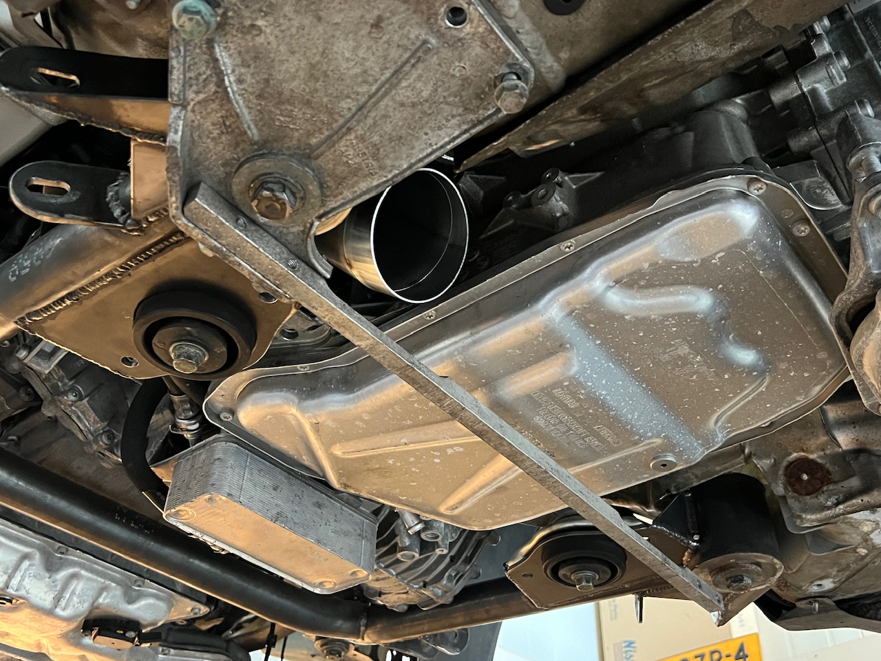

Afgelopen weekend nog een stukje downpipe gemaakt tot onderaan de auto. Dan kan ik als de motor er permanent in zit vanaf daar verder bouwen.

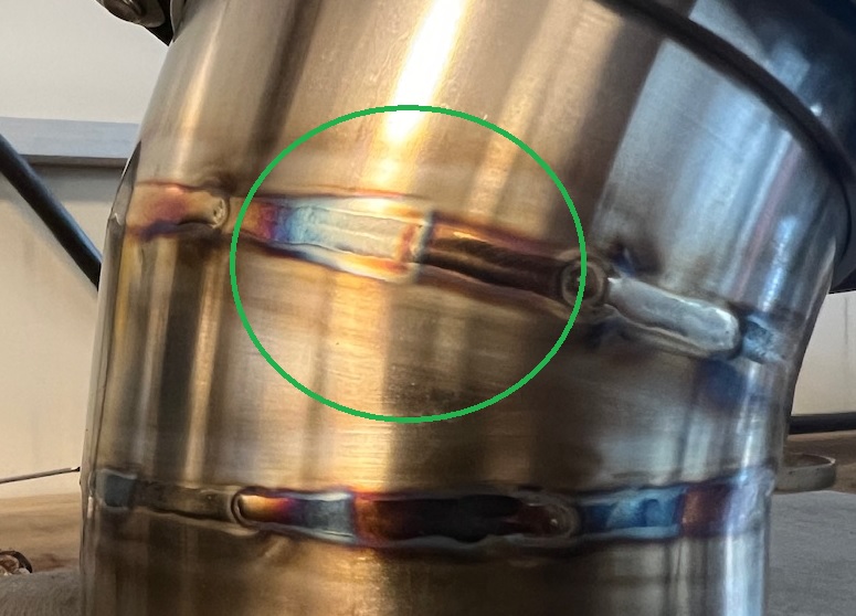

Zo op het eerste gezicht op de foto's, lijkt het of je geen V-naad gemaakt hebt bij de uitlaatsegmenten. En dat je bij het lassen (vrijwel) geen lasdraad gebruikt hebt om toe te voegen. Je ziet de naad terug in de (vloei)las dus ik hoop dat dit heel blijft bij de hitte (en afkoeling/thermische belasting) en pulsen die de pijp te verduren krijgt tijdens gebruik.

SlowCo schreef: 10 okt 2023, 12:13 Prachtig project en serieuze klus!
Klopt allebei, geen v en geen toevoeging. Als ik zie hoe ik de downpipe van m’n s2 13 jaar terug gelast heb en die na al het misbruik nog steeds goed is verwacht ik bij deze eigenlijk geen problemen. Maar het is afwachten ja net als met het spruitstuk, daar ben ik eigenlijk meer bang voor

Bericht door Nivek » 10 okt 2023, 20:23
Ik heb nog niet eerder gezien dat er een V-naad gemaakt word op dergelijk dun materiaal. Wel met dikker spul wat voor turbo spruitstukken gebruikt word. Dat is net geen 3mm dik geloof ik?
Zelf loop ik nog wat te stoeien met 100% doorvloeien zoals bovenstaande foto, zonder dat het matieraal te veel verkleurt door hitte. En om de een of andere reden nijgt het mattig te worden als ik materiaal toevoeg. Maar ook weer niet altijd.

Nivek schreef: 10 okt 2023, 20:23 Ik heb nog niet eerder gezien dat er een V-naad gemaakt word op dergelijk dun materiaal. Wel met dikker spul wat voor turbo spruitstukken gebruikt word. Dat is net geen 3mm dik geloof ik?
V naad op dunne pijp is niet gebruikelijk nee, doorlas is zonder ook gewoon goed. Bij spruitstuk heb ik dat wel gedaan ja.
Voor een mooiere las zou ik dit eens proberen. Bevalt mij echt goed https://www.weldingshop.nl/products/fur ... escherming

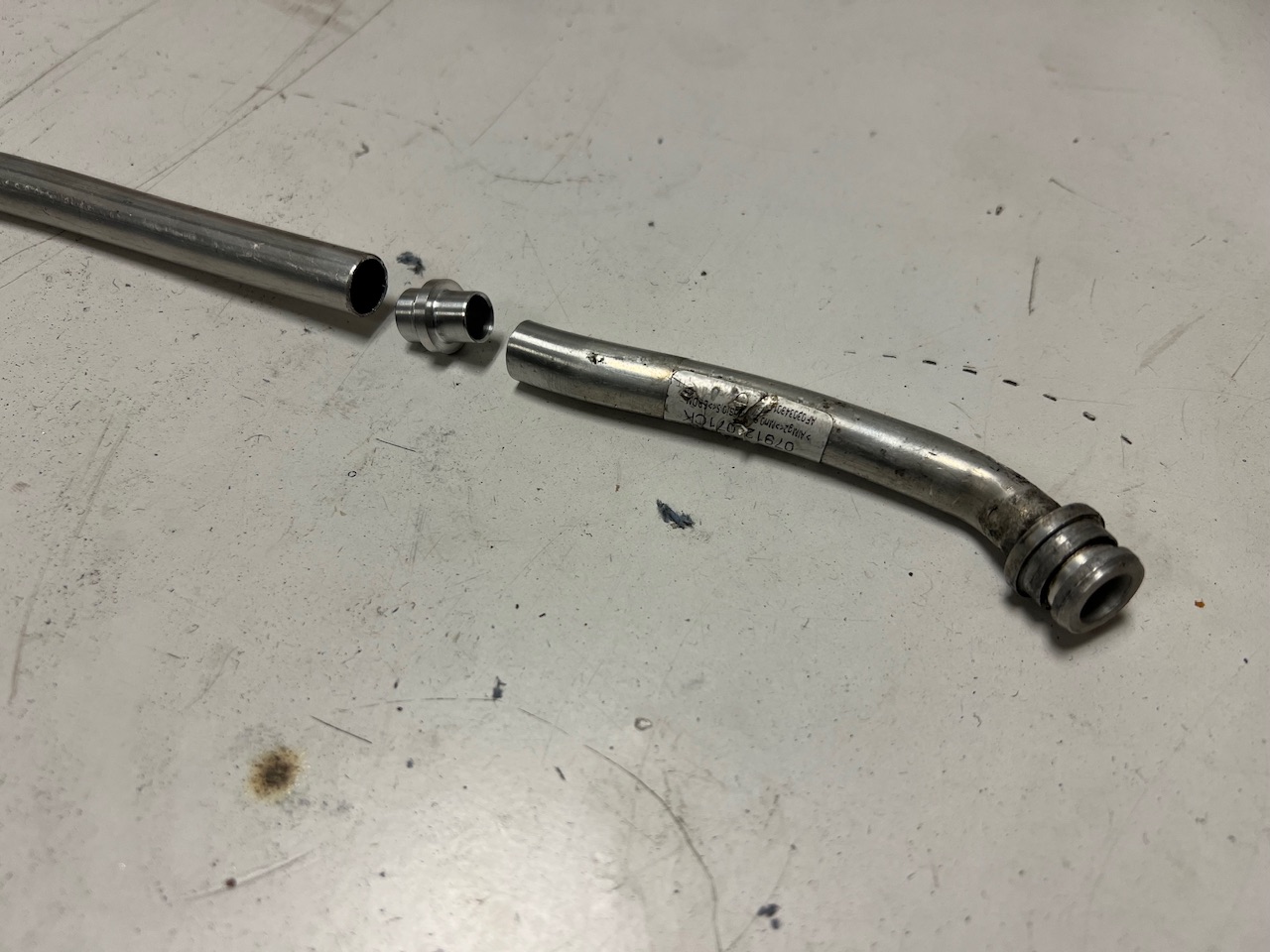

Dit weekend helaas niks kunnen doen maar net nog even een koelmondje kunnen maken van een stukje aluminium buis om een van de kachel aansluiting op te kunnen aansluiten.

Voor de kachel liep er origineel een koelleiding naar de linker cilinderkop toen maar door de grootte uitlaat paste de originele niet meer dus een andere gemaakt.

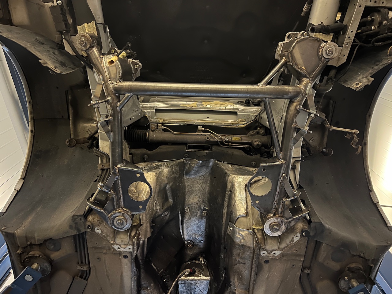

En dit weekend het subframe afgemaakt. Nog wat versteviging toegevoegd en wat dingen afgelast. Ook 2 steuntjes voor de motorsteunen aan de bovenkant gemaakt.

2226cc
Berichten: 376
Lid geworden op: 28 feb 2017, 18:11
Re: 99’ Audi A8 4.0TFSI swap.
Bericht door 2226cc » 19 nov 2023, 21:25
Niels schreef: 19 nov 2023, 20:35 Echt niet normaal dit :blink:
Mwa het is nog wel even afwachten of de motor nog past ivm die 2 versterkingen die ik op het subframe heb gemaakt.
Heb dat eigenlijk gewoon op de foto een beetje ingeschat :tooth: we gaan het zien.
Martin*
Berichten: 1343
Locatie: Twente
Bericht door Martin* » 19 nov 2023, 21:33
Perfectie tot in detail. Blijft mooi om te volgen met de vele foto’s. Uiteindelijk past die motor ook wel. Daar heb jij echt wel een oplossing voor als het misschien wat tegen zit.

Bericht door 2226cc » 27 nov 2023, 22:18
Thanks all!
Zondag en vandaag bezig geweest het subframe te spuiten, wilde hem eerst laten poedercoaten maar toch gekozen om hem voor nu gewoon te spuiten zodat ik eventuele aanpassingen nog makkelijk kan doen. Poedercoaten kan altijd later nog.
Als alles goed gaat dit weekend de motor er permanent in :D
Berichten: 30036
Bericht door Martijn_bmw » 28 nov 2023, 06:02
Alsof het een origineel fabrieksonderdeel is!! Echt heel mooi gemaakt :D
