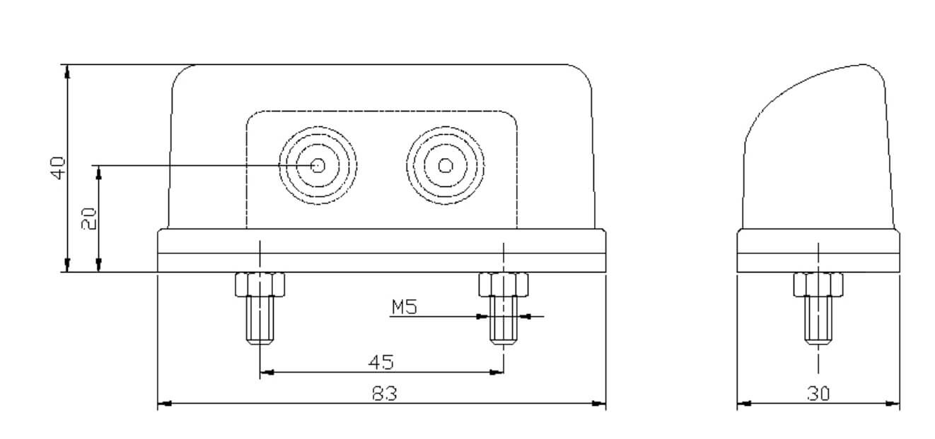

Niks crea-bea, gewoon zoals we het ook op vrachtwagens doen.
Middels een Rubolite kentekenplaathouder met LED verlichting, of met 2 losse LED lampjes naast de kentekenplaat.
is namelijk allemaal in de ontwerpfase al rekening mee gehouden :P
2 van dit soort kleine lampjes er naast, en het is allemaal weer APK proof <3
