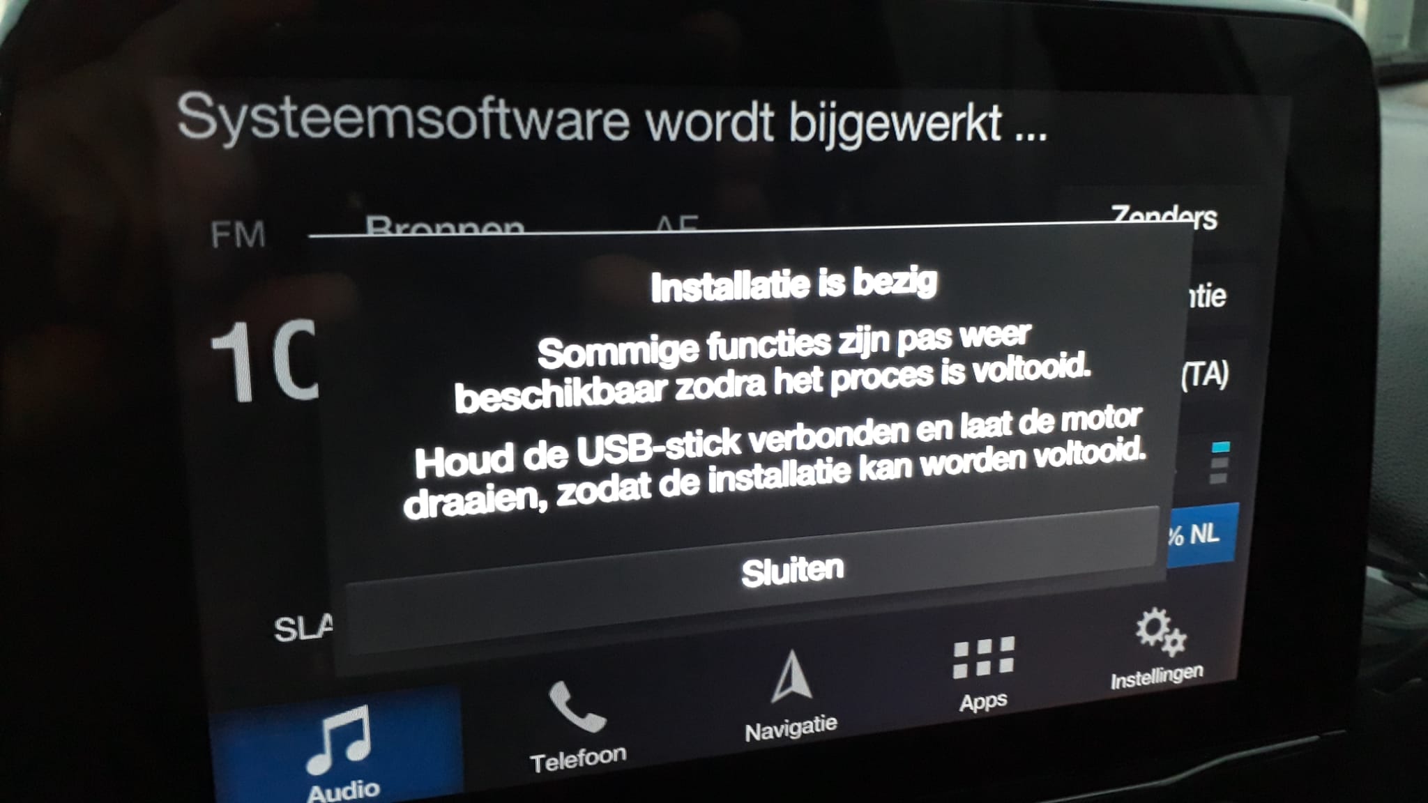

Nou, hij loopt hoor, half uurtje naar kantoor en de rest stationair en binnen 30min steeds ff rondje rijden, vergeten die optie uit te zetten van stop/start.
Wel apart, de ene Transcend 32GB pakt ie niet maar een andere wel, precies zelfde format etc..

Heeft er 80min over gedaan ongveer, navi mappen zijn nu versie F10. Sync OS is nog 3.0.20204 via de Ford site.
Met cyanlabs kan je dus naar versie 3.4 maar is niet 100% legaal en brengt ook niet heel veel nieuws volgens mij?
