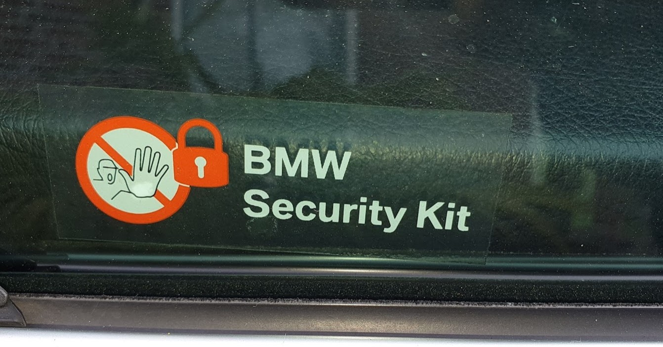

Tip voor F series eigenaren: voor een paar tientjes bij de dealer heb je de I-Drive unit en controller beschermd met schroeven die lastiger zijn te verwijderen. Ook krijg je 4 stickers die je op je heilige koe kan plakken in de hoop dat het boevengilde doorloopt.

Hmm...ik weet niet of het boevengilde hier van schrikt. Als ze het willen hebben, nemen ze het mee. Je loopt zelfs risico dat ze het halve interieur slopen en alsnog aan de haal gaan met het spul. Of zie ik dit verkeerd?

Als het er bij jou wel op zit en bij de buurman niet, weet ik wel welke ze pakken. Die bendes gaan voor zoveel mogelijk in zo kort mogelijke tijd.Martin* schreef: 22 apr 2021, 10:12 Hmm...ik weet niet of het boevengilde hier van schrikt. Als ze het willen hebben, nemen ze het mee. Je loopt zelfs risico dat ze het halve interieur slopen en alsnog aan de haal gaan met het spul. Of zie ik dit verkeerd?

klopt, wij hebben vele BMW's met navilock beveiligd je ziet niks meer dan een sticker maar het werkt.frankie schreef: 22 apr 2021, 16:33Als het er bij jou wel op zit en bij de buurman niet, weet ik wel welke ze pakken. Die bendes gaan voor zoveel mogelijk in zo kort mogelijke tijd.Martin* schreef: 22 apr 2021, 10:12 Hmm...ik weet niet of het boevengilde hier van schrikt. Als ze het willen hebben, nemen ze het mee. Je loopt zelfs risico dat ze het halve interieur slopen en alsnog aan de haal gaan met het spul. Of zie ik dit verkeerd?
Na montage (bijna) geen inbraak meer gehad op die auto's itt degene die het systeem nog niet hadden...

Precies. Ik heb de hele rataplan erop: SCM-3 (onhandig met extra zender), Navirem (prima), Stuurslot (wat een onding), deurlsot eruit (tsja wordt een uitdaging als de accu leeg is...). Die extra BMW schroefjes laat ik voor wat ze zijn, bovendien zijn de ramen al vol kwa stickers
