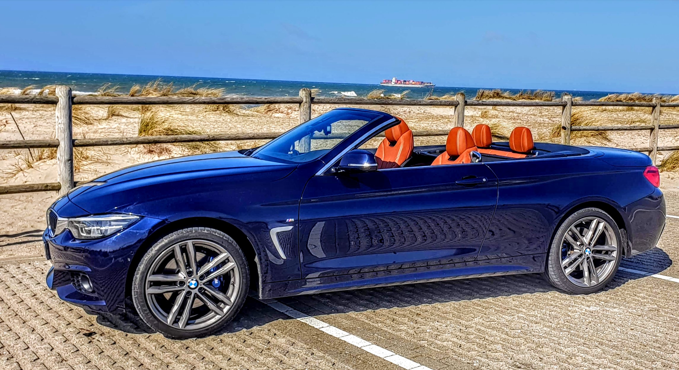

Vandaag sneeuw, een weekend geleden nog met dakje open op de maasvlakte geweest.
(De kleurenfilter is wat overdreven)
