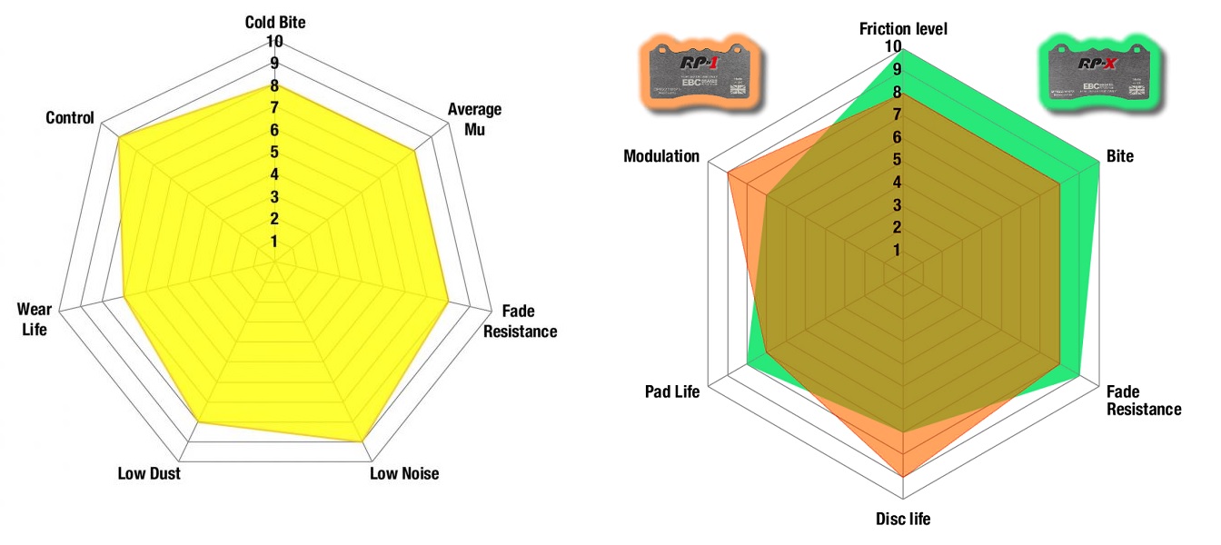

Nog 1 keer terug komen op je remblokken. Mocht de yellowstuf het toch niet lang genoeg vol kunnen houden
zit de RP-X op een frictierate van 0.55, waar de yellowstuff 0.5 doet.
Maar belangrijker is dat de RP-X een harde cold bite heeft.
Dat betekend dat je de remmen niet hoeft op te warmen (En dat is wel lekker voor 20 min vrij rijden sessies).
Van de EBC site:

Weet je zeker dat RPX een hardere cold bite heeft? Zijn toch minder geschikt voor weggebruik doordat ze opgewarmd moeten worden juist?

JagOnTrack schreef: 30 dec 2021, 10:37 Weet je zeker dat RPX een hardere cold bite heeft? Zijn toch minder geschikt voor weggebruik doordat ze opgewarmd moeten worden juist?
Dat is wat de leverancier aangeeft.
De frictierate van een pad is een goede indicatie maar zal niet al het gedrag aangeven.
Ik ben zelfs van pagid rs14 naar CL6 pads gegaan. Identieke frictierate, maar dag en nacht verschil qua remmen.
Met de pagids had ik regelmatig kokende remvloeistof en kon dan halverwege een dure trackdag naar huis.
De CL6 bijten (zonder opwarmen) zo hard dat ik minder hard, en veel later en nog eens veel korter pas hoef te remmen.
Met dit soort pads ben je ook letterlijk je remschijf aan het afslijpen, en kun je staal restjes tegenkomen in je wielkuip.
(daarom rijd ik ook met relatief goedkope schijven, om ze eind van het seizoen weg te tieften)
Ma goe, met die dingen kan ik wel de hele dag van 230 naar 80 remmen voor de tarzan zonder problemen.
Maak eerst lekker je yellowstuff op en zorg dat je plezier hebt.
Die RP-X kan altijd nog.

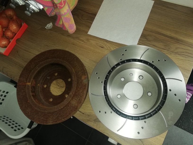

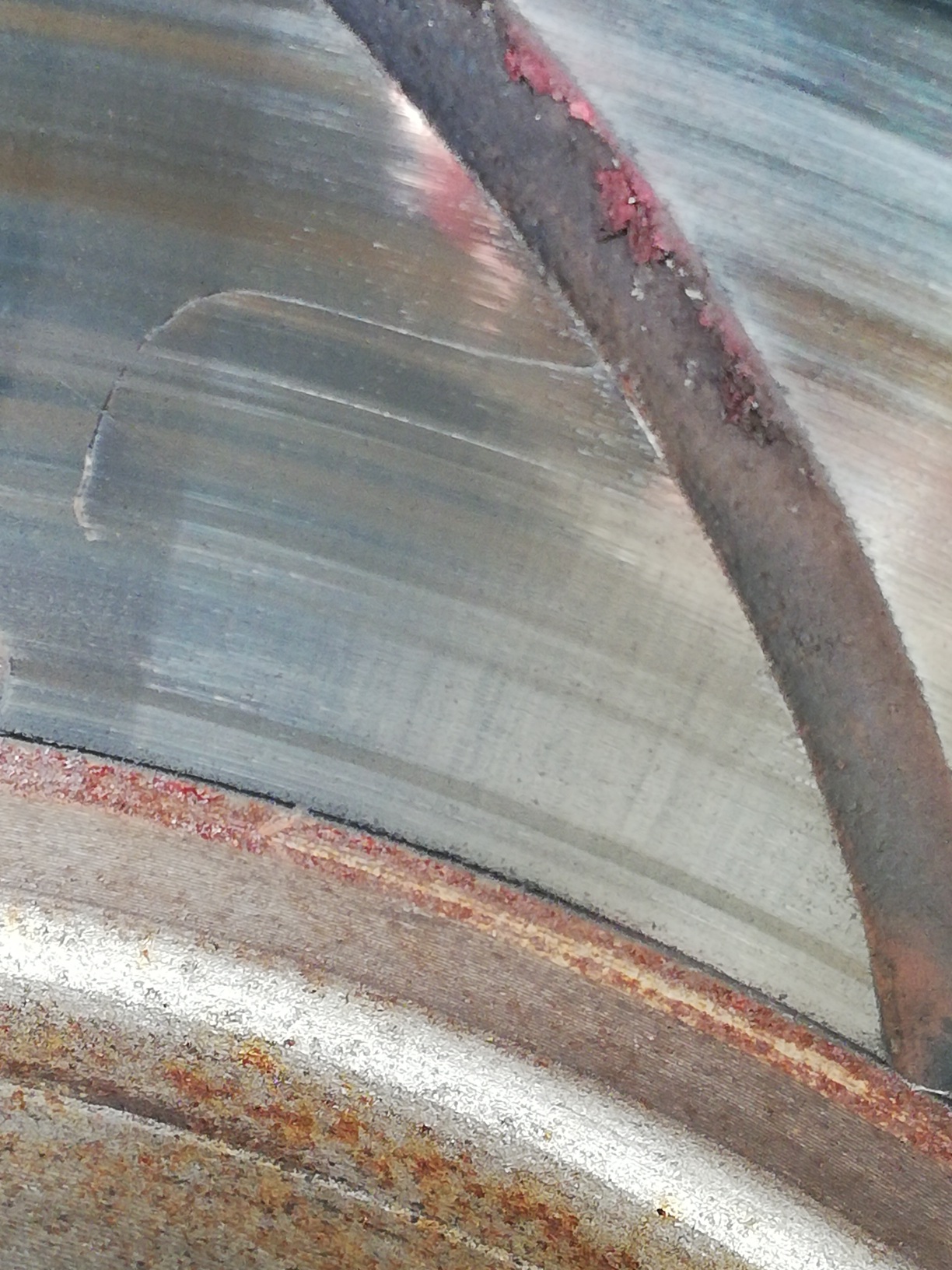

Nog maar een paar KM gereden met de nieuwe blokken..
Schijven werden er mirror shiny van zag ik...
--Met als gevolg dat ik nu een haarscheur in een achterste remschijf zag😱--
Zo jammer he🤭..Het waren nog dikke remschijven, en goed merk ook ..
Voorremschijven al aan minimale dikte.
Dus net besloten het voorbeeld te volgen en vlakke remschijven te bestellen.
Niet veel keuze in 355mm voor en 330mm achter remschijven voor de X100R..

Toch maar met groeven enzo besteld..In UK want alle NL webshops geven verkeerde onderdelen voor deze auto....

Hmm dat is balen. Rij zelf altijd met gladde textar pro plus remschijven.
Op de textar site (brakabook) kun je ook alle maten nalezen per onderdeelnummer (en geven ze meerdere onderdeelnummers per auto zoals bijv m remmen bij bmw's) en dus checken of je het goede besteld.

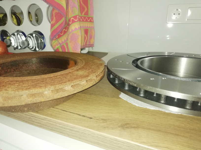

Dank je Jan!
Ze zijn zojuist op de mat gevallen🤔..
Het zijn de juiste gelukkig.
Was best lastig want deze maat zit op heel weinig van deze auto's ..
Ter vergelijk met de standaard maat van de schroothoop alhier:
