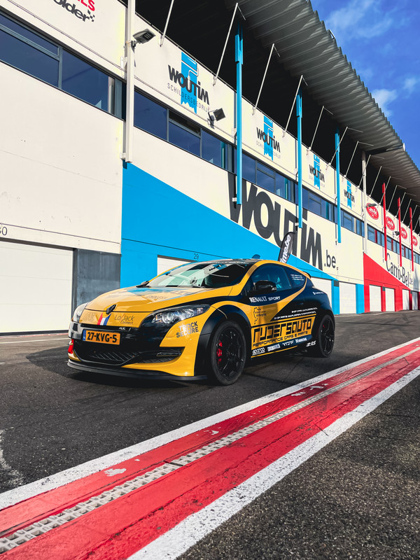

Gisteren de auto bij de wrapper neergezet.
Na contact met verschillende partijen en een aantal ontwerpen die wij het 'net niet' vonden nu tot een heel gave livery gekomen.
Erg benieuwd hoe dat er in de praktijk uit gaat zien.
Vanmiddag halen we hem weer op, en dan op naar Circuit Zolder waar we de auto eindelijk eens echt gaan proberen :df:

Dinsdag avond de auto opgehaald bij Textline h'wijk, net op tijd waarvoor alle credits naar het team van Textline die hun uiterste best hebben gedaan en zonder pardon tot 19 uur s avonds doorgingen om de auto toch nog op tijd af te krijgen.
Ik was erg benieuwd hoe het ontwerp uit zou pakken in de praktijk maar toen we binnenliepen zag ik al gelijk, dit is top.
Niet ieders smaak wellicht, het ontwerp is bestwel in your face maar voor een tracktool helemaal de 'race car look' zoals ik voor ogen had, en de auto is zo ook een mooi reclameobject voor ons bedrijf.
Het ontwerp hebben we trouwens afgekeken van de Megane RS Trophy V6, zoals je hem ook in Gran Turismo vindt.

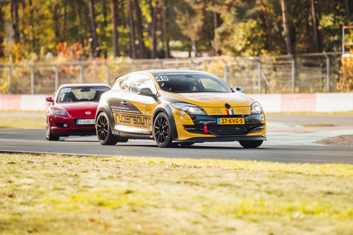

's middags ook nog van 14-16 uur een sessie gereden, dus al met al veel rijtijd gehad.
En dan over de auto, niet normaal wat gaat dat hard...
Balans is echt prachtig, auto is zo enorm stabiel.
De Nankang AR-1's zijn in no time op temperatuur en de grip is super, bandenspanning liep wel flink op, begonnen op 2.1 bar en na een aantal snelle laps stonden ze op 2.6. Uiteindelijk voor op 2.2 gehouden en achter op den duur nog iets verhoogt naar 2.4 om de achterkant wat levendiger te maken.
CAE shifter komt op het circuit pas echt tot z'n recht, super lekker mechanisch gevoel met schakelen, doet ook veel voor de beleving.
Totaalpakket van de auto klopt nu gewoon en je merkt dat hij nu capabel is voor dit soort dingen.
Remmen ook erg over te spreken, remkracht is mega en ook goed doseerbaar.
1 keer had ik het idee dat ze te warm werden, nu staat Zolder er ook wel bekend om erg zwaar te zijn voor de remmen.
Daarom wellicht gelijk maar nadenken over remkoeling, al kan ik de flapjes onder de bumper eerst eens weghalen om te kijken of dat iets oplevert.
Ook merkte ik dat Pole Positions echt geen overbodige luxe zijn, je schuift in de originele kuipstoelen nog te veel.
Ook van mederijders veel positieve reacties op de auto gehad, veel die je even aanspreken en vragen over de auto, wat die stickers allemaal betekenen op de zijkant etc. :)
Al met al een zeer positieve eerste ervaring met Trackday rijden en de Megane RS zoals hij nu is, kan niet wachten om de 21e weer het circuit op te gaan :df:

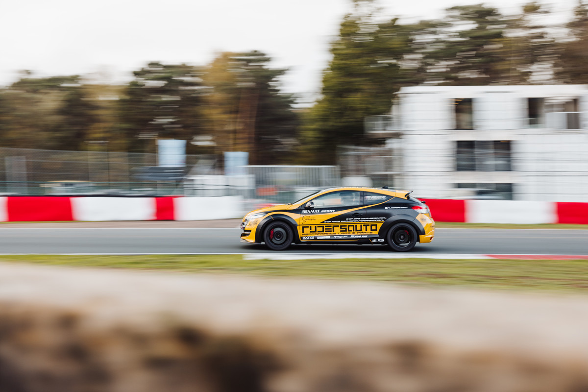

Kreeg van een fotograaf nog wat mooie foto's toegestuurd van de Megane op Circuit Zolder, auto knalt er lekker uit met de livery.
Ook hebben we Maandag nog een Trackday op Zandvoort gedaan, helaas was de baan het grootste deel van de dag nat maar toch weer veel geleerd en de auto beter leren kennen.
De Recaro Pole Positions zijn ook een enorme verrijking in combinatie met de Sabelt 6-punt gordels.
Moet zeggen dat ik ook erg positief verrast ben wat een leuke reacties en aanspraak je krijgt.
Leuke gesprekken in de pitstraat, mensen die je even aanspreken, praatje maken en vragen naar de specs van de auto en eens komen kijken wat er toch allemaal voor teksten op de zijkant staan, erg leuk.
Heel blij met hoe de auto nu is, telkens als je hem ziet staan kriebelt het weer om te gaan rijden :df:

De 2e en de 4e zijn mooie actiefoto's. :D
