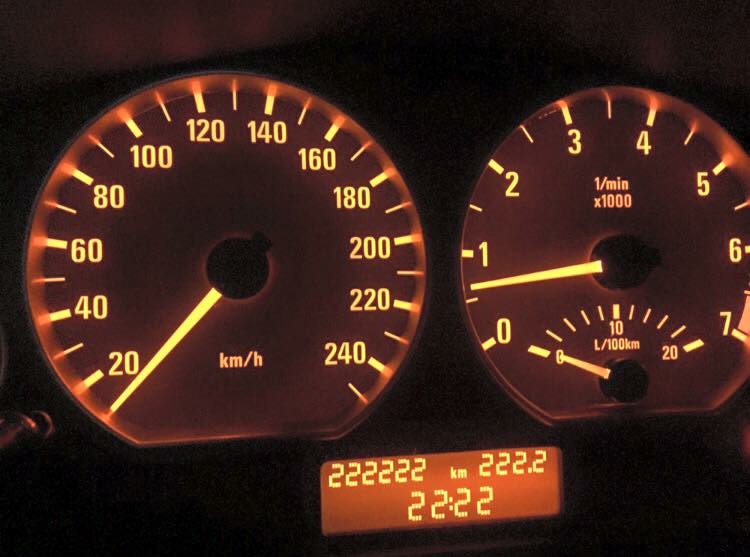

Mooie mijlpaal die 3ton! Ik heb mijn e46 325iT toen tot 240k gereden. Heerlijke auto’s zijn het!
Mooi mijlpaal plaatje in mijn e46 destijds:
- 4336C2A5-D00E-4462-8F5B-0C8F7F33585A.jpeg (85.81 KiB) 7198 keer bekeken
OnlineKadett
- Berichten: 5712
Re: E46 M43 budget-bimmer: 300.000km / brandstofpomp
Dat had beter gekund. 22 kmh bij 2200 rpm en een vebruik van 20 liter had het afgemaakt

OnlineMartijn_bmw
- Berichten: 30142
Kadett schreef: 28 okt 2020, 14:39 Dat had beter gekund. 22 kmh bij 2200 rpm en een vebruik van 20 liter had het afgemaakt![]()

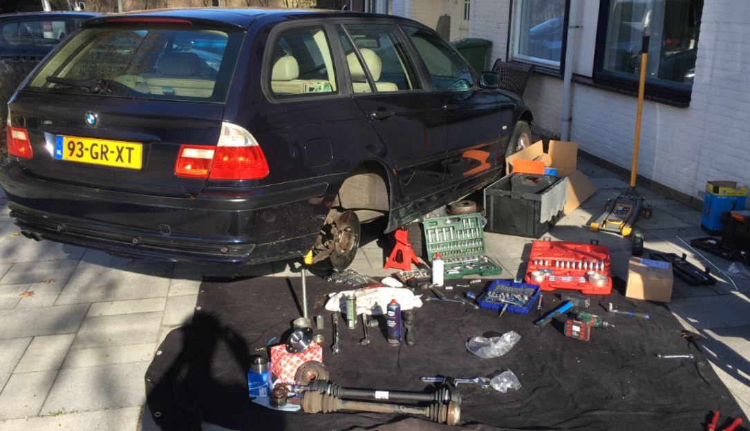

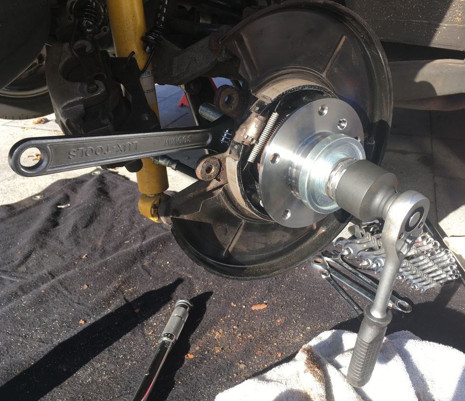

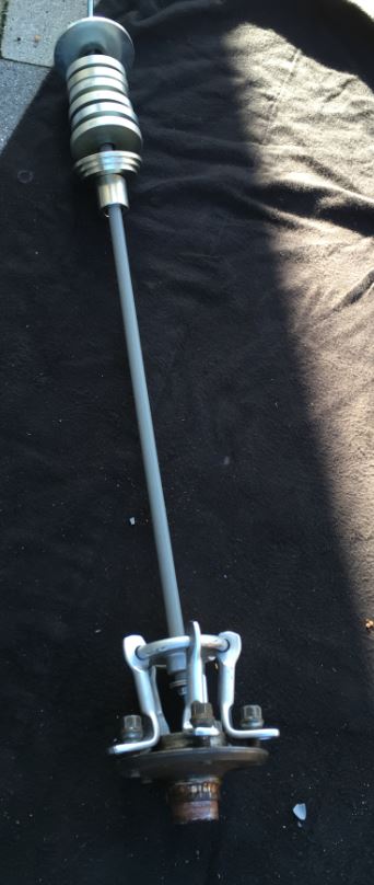

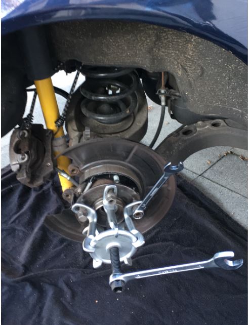

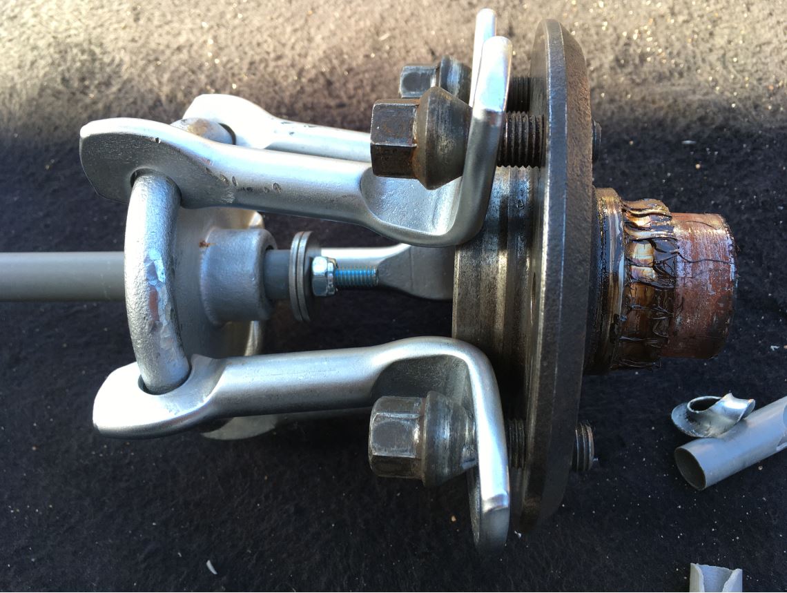

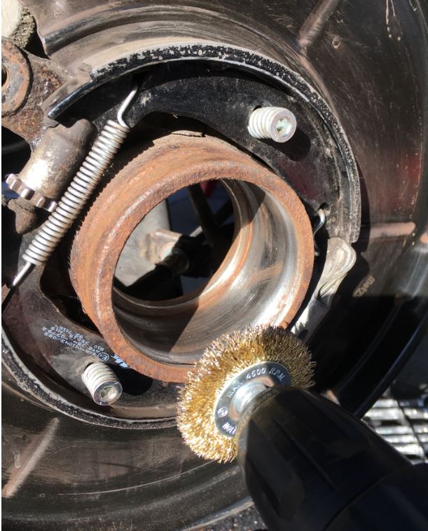

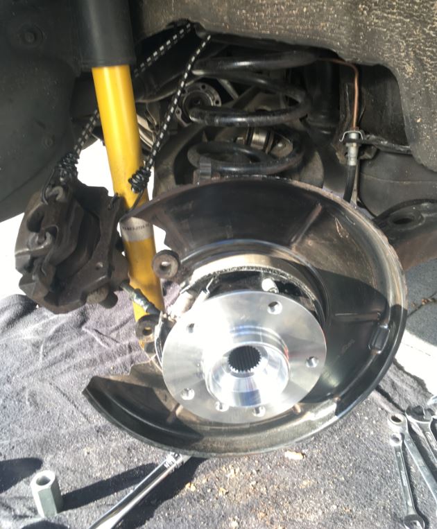

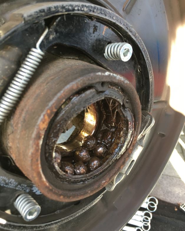

Re: E46 M43 budget-bimmer: 300.000km / wiellager
Ik wilde eerst schrijven dat ik grommend over de 3 ton ben gegaan. En dat op een mooi stukje snelweg bij Valkenburg, maar wel met een zwaar grommend geluid dat de hele auto vulde. Maarja omdat dit allemaal niet zo glorieus is, en het nogal een operatie was, heb ik het eerst maar even bij de kaap van 300.000km gehouden.
Maar het lager liet al langer overduidelijk van zich horen en moest wel vervangen natuurlijk. En eigenlijk voelde ik die bui allang hangen. Zo was bij 245.000 al het het wiellager rechtsvoor vervangen, en rond de 260.000 had ik de auto al eens achtergelaten bij een garage om rechtsachter te laten vervangen. Maar toen werd ik blij verrast terug gebeld dat de borgmoer gewoon te los bleek te zitten en ik gewoon door kon rijden. Losgetrild? Door een band met een slagje waarschijnlijk, een slechte koop via Marktplaats. En dat trillen kwam de levensduur van het lager natuurlijk ook niet ten goede.
Afgelopen juni hoorde ik met open raam ook een zacht slepend geluid, en dat was niet het handremmechanisme dat ik al vervangen had. Toen dacht ik aan de oplossing van een jaar daarvoor, en heb ik de borgmoer nog maar eens strakker aangedraaid. En dat hielp, het half-om-half slepen was weg. Voor een passende twaalfkant 30 voor de borgmoer heb ik wel lang moeten zoeken. En die dop werkte ook wel, maar de afgeronde kanten (nochtans een Facom dop) wekken maar weinig vertrouwen. Het wiebelt alle kanten op en je moet de dop stevig aandrukken. Waarom geen strakke zeskant dop?
Maar wat niet hielp, of in ieder geval maar tijdelijk (7000km), is dat je het oude lager nog eens tientallen newtonmeters extra meegeeft.
En nu was de tijd voor een nieuw wiellager dus echt aangebroken.
Afijn, de vorige keer belde ik naar een garage, maar inmiddels wilde ik het zelf doen, want leuker en goedkoper. En met eindelijk een eigen oprit, had ik ook geen stress voor het geval er iets tegen zou zitten. Eerst heb ik gezocht op 'E46 rear wheel bearing replacement' op YouTube, en dan zie je alles wat je wel en niet moet doen. In feite heb je daaraan genoeg, maar hier dan de plaatjes van mezelf:
---- Ik had het diff al eens vervangen, en wist dus dat je een 3/8 E12 dop nodig had om die boutjes los te krijgen, een dikke 1/2 aansluiting past niet om de ashoes heen. Ook de remmen en stabi had ik al vaker los gehad, dus dat ging allemaal behoorlijk snel.
Van een vriend kon ik een BGS aandrijfasuitdrijver lenen. Een E60 as had hij er niet mee uit kunnen krijgen, alles verboog. Maar na het rustig opbouten van het ding, had ik zelf gelukkig aan een wijsvinger al genoeg om de as eruit te draaien. Een vliegende start dus.
Maar jongens, wat hing die naaf wankel in het lager, en dat geluid, nog zoveel erger dan je zou denken
Een goede slidehammer om de naaf eraf te krijgen zou ik zeker aanbevelen. Want tikken met een 2kg moker deed niets, ook niet van binnenuit. Maar ik had al een idee uitgewerkt met als basis die uitdrijver: om daarvan met een draadeind zelf een slidehammer te maken met behulp van alle schijven uit de lagertrekkerset. Ik had M8 draad en een PVC pijp liggen, en RVS ringen aan de uiteinden (andere ringetjes werden al snel schroot, zie tweede foto). M10 draad en een koperbuis wil ik een volgende keer gaan proberen, maar met een tiental keren volop beuken plopte de naaf eraf. Wauw, wat een lekker moment.
Daarna wat het een kwestie van de goede schijven uitzoeken en draaien maar. Het uitpersen van de lagerschaal was natuurlijk het zwaarste, m'n 210nm momentsleutel voldeed niet voor het eerste losbreken. Een wringijzer werkte wel natuurlijk, en daarna wel weer rustig ratelen met de momentsleutel. Ik ben heel blij dat ik een dop 38 (jawel!) gekocht had, want ik weet niet of het me met m'n bahco gelukt was. En in ieder geval had het allemaal wel drie keer zolang geduurd.
Het naafgat schoon geborsteld. Het wiellager uit de vriezer gehaald. En ik denk dat dat wel erg goed werkte, want ik kreeg hem er meteen al fijn een paar mm recht in, en ook het inpersen (voor de eerste 90% een flink bredere drukschijf nemen) ging heel soepel met een gewone 1/2 ratel. Dan de naaf in het lager drukken. Echt goed opletten dat de plaat aan de achterkant in het gat valt/tegen de binnenste lagerschaal drukt, want anders pers je je lager zo weer naar buiten, en dat gebeurt regelmatig zag/las ik. Ik heb een nieuwe naaf gekocht. Want de oude lagerschaal blijft er in eerste instantie muurvast opzitten en ik wilde met wat tempo door. Voor de volgende keer denk ik dat ik de schaal op m'n gemakje eens verwijder, en de naaf RA dus LA zet.
Ook heb ik een nieuwe SKF steekas gekocht, want je hebt het spul maar 1x los. Achteraf weet ik niet of dit zo'n must is, want de as kwam zo makkelijk los, dat je het afhankelijk van de staat vd as later nog eens zou kunnen doen. De speling viel me ook enorm mee (tja, 185nm power), en de ashoezen leken nog verrassend goed. Maarja, het heeft toch 3 ton gedraaid. Het viel me op dat de SKF as zwaarder voelde, en dat bleek ook. 5,75kg t.o.v. van 4,25kg ongeveer. Apart.
Borgmoer op 210nm gezet en dichtgetikt. Helemaal mooi.
En wat een stilte in de auto, zo kan het dus ook.
Of hoor ik het linksachter nu ook?;)
Eerst maar weer km's maken

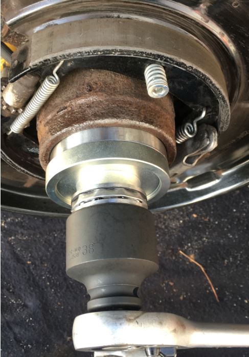

En nog een paar plaatjes
Super blij met die enorme dop.
Maar het lagertje (hier tussen de boutkop.dop en de drukplaat) heeft de dag maar nauwelijks overleeft.
Ik ga hier maar wat RVS ringen voor zoeken denk ik (en dan goed invetten de volgende keer)
Goed bezig weer!
Ik twijfel tussen een paar ingevette ringen of gewoon een beter axiaallager voor de volgende klus.
Het doet nog steeds pijn als ik er aan terug denkjessedehaan schreef: 19 nov 2020, 00:08 Echt goed opletten dat de plaat aan de achterkant in het gat valt/tegen de binnenste lagerschaal drukt, want anders pers je je lager zo weer naar buiten, en dat gebeurt regelmatig zag/las ik.
Deze ervaring deel ik met je, echt het allergoedkoopste lager wat er is hebben ze gebruikt.jessedehaan schreef: 19 nov 2020, 00:23

Re: E46 M43 budget-bimmer: Wiellager zelf vervangen
Lekker bezig! blijft een rot klusje wiellagers wisselen, ik heb ooit een pers gemaakt voor e30 lagers dat maakte het een stuk makkelijker.
Het restand van het lager op de naaf krijg je er af door ze schuin in te slijpen.
Dan met een beitel een goede tik op de slijpnaad geven.
Dan breekt de ring en pak je hem er zo af.
- jessedehaan
- Berichten: 322
- Lid geworden op: 18 jan 2020, 19:37
- Auto: BMW E46 318i M43
Ja idd. VanReijmersdaal, met voldoende tijd en goed gereedschap geeft deze klus vele voldoening.
[/quote]
[/quote]
Mocht je zo'n passend lager vinden Beske, dan hoor ik het heel graag. Omgekeerd zal ik dat ook doen. Maar, voorlopig gelukkig geen plannen waarbij ik die lagertrekkerset hoef te gebruiken.
En bedankt voor de tip Jan-Willem, ik ga dat op die manier proberen. Dan heb ik weer een bruikbare naaf
[/quote]
[/quote]
- Berichten: 4636
- Auto: Dikke Bmw
- Locatie: München
Met een poelietrekker krijg je die binnenste ring er ook wel af. Dat slijpen zie ik nooit zo zitten, één groef in de naaf en kun je die weer weg gooien
- Eeuwe
- Berichten: 5070
- Locatie: Groningen stad
Goed bezig, mooi verslag! Nieuw asje is ook nooit verkeerd. En het is een BMW dus het oude asje ben je waarschijnlijk ook binnen no-time weer kwijt voor de helft van de nieuwwaarde (onvoorstelbaar dat men zoiets altijd gebruikt koopt..).
