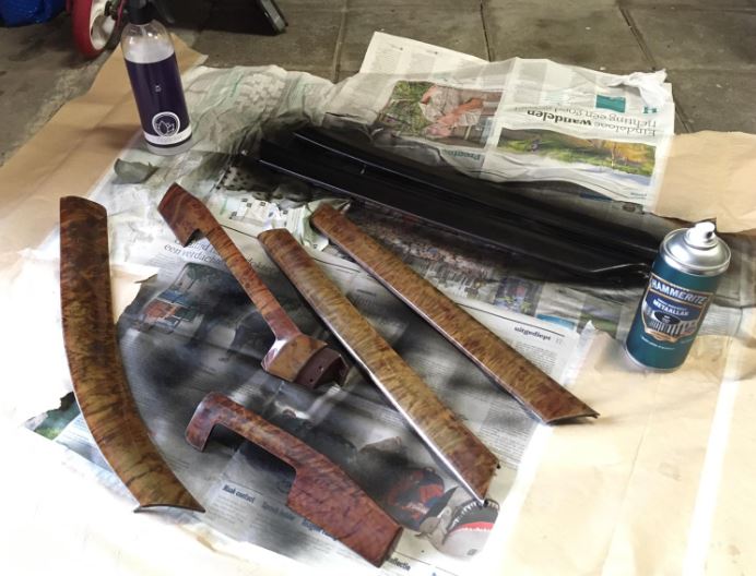

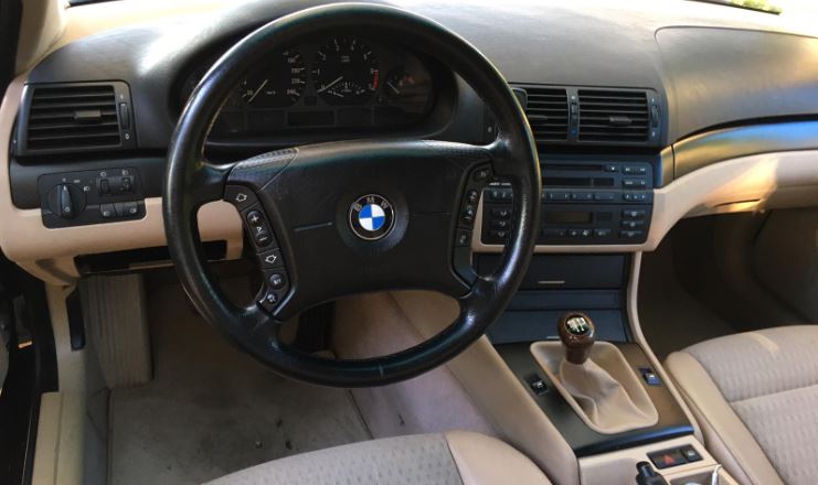

Na de APK nog iets leuks gedaan.
Ik hou wel van klassiek, en van hout. Maar mijn houtkleur zat net tussen dat gele hout (mooi in zwarte interieurs) en het donkere hout in, en maakte het interieur toch iets smoezelig. Ik had geen zin om een lijstensetje te kopen en die van mij weer te verkopen, en bovendien was er geen bestaande kleur die ik op het oog had. De stap dus maar gezet: spuiten.
Matzwart leek me wel goed bij de andere interieur kleuren passen. Een Hammerite spuitbus gekocht, ontvetten, lichtjes opschuren (p600) en weer ontvetten en dan in een paar laagjes de kleur aanbrengen. Ik ben erg blij met het resultaat. Het maakt de boel toch een stuk frisser en jonger.

Nice, hele verbetering zo! Alleen pookknop nog even wisselen
Ik kan hout ook wel mooi vinden trouwens, maar het scheelt inderdaad nogal hoe de combinatie uitpakt. Heb zo eens een Alfa 156 gehad met Camel leder interieur (lichtbruin) met houten stuur en middenconsole. Je zou zeggen super ouwbollig maar ik vond het goeie combi

Mooi zo in mat zwart! En eens soms staat hout wel mooi, maar dan moet de combi wel kloppen

Bedankt mannen, en scherp gezien: het pookje moet nog eens vervangen (een verzwaarde lederen knop), maar ik kijk eerst nog even of ik hem goed kan spuiten.

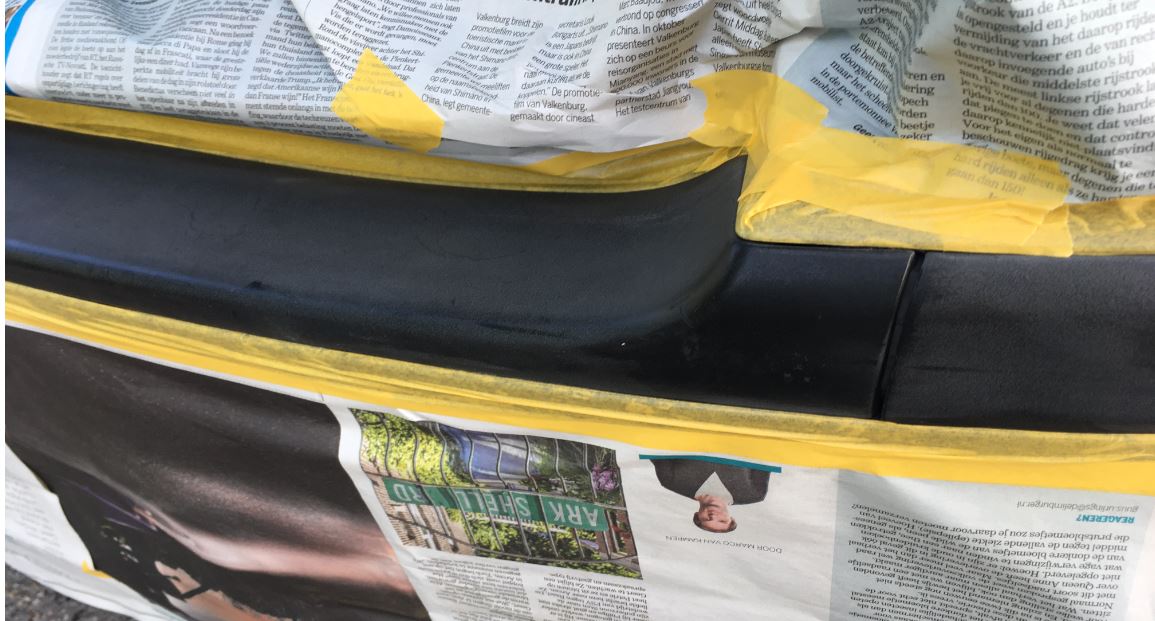

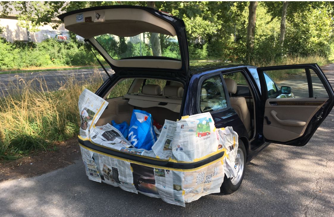

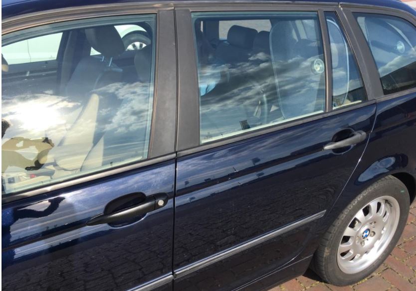

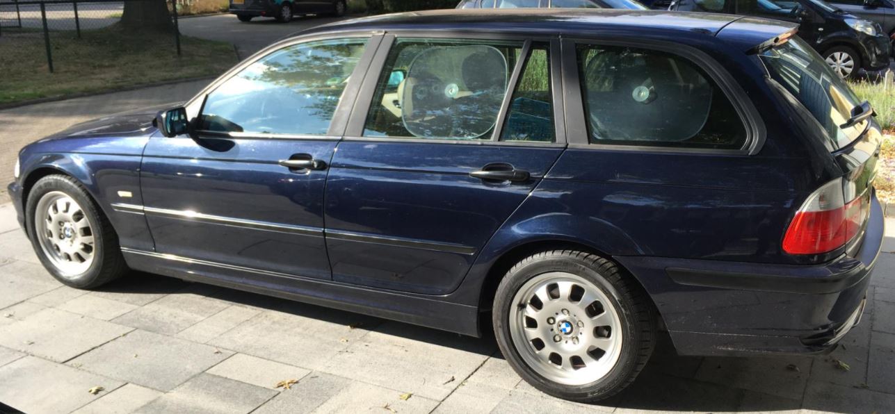

Ik heb vorig jaar ook al eea aan de auto gespoten trouwens. Dat geeft een geweldige verjongingskuur en veel oude auto's met grijs uitgeslagen bumperstrips zouden er fors van opknappen.
Goed afplakken, ruim afplakken (ruimer dan wat je bij mij ziet), want de spuitnevel gaat overal heen.
En goed schoonmaken en ontvetten natuurlijk. Heb zelf remmenreiniger en een doekje gebruikt. Om de voorbumper strip goed te spuiten met de nummerplaat er ook af, wel een dik en/of duister gezicht altijd: Met spuiten kun je wel enorm resultaat behalen. Misschien is dit wel de beste optische mod die er is.

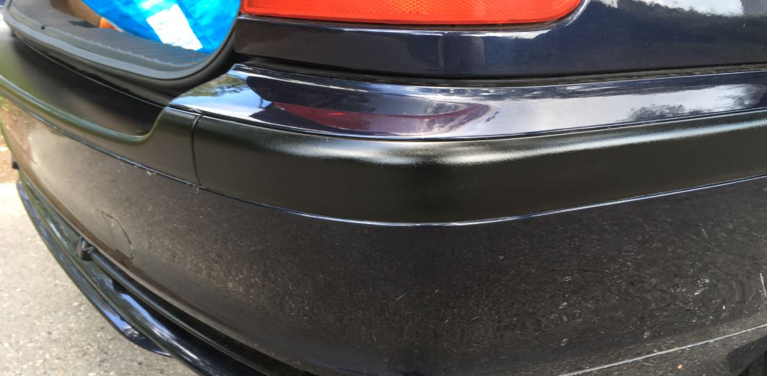

Achterbumper in Hammerite Zwart Hoogglans. Maar mat geeft haast hetzelfde resultaat en lijkt nog iets natuurlijker.

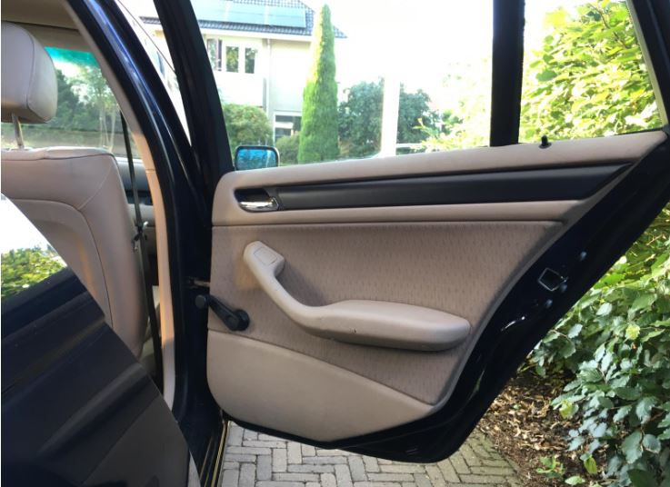

En nog het verschil tussen de deurgrepen: Ik heb zo geen foto van de achter-ruitenwisser, maar met een groot laken erover met een gat erin, kon ik ook die mooi spuiten. En een jaar later lijkt ook nog werkelijk 'als nieuw.'
Inmiddels vallen de wat verweerde deurstijlen en raamlijsten wat uit de toon. Die wil ik ook nog eens gaan spuiten.
En het plastic rond het linker spiegeltje, want de rechterkant had ik al wel gedaan, en dat is een wereld van verschil

Bedankt. En proficiat met je E46. Een beter exemplaar heeft ongetwijfeld veel minder aandacht nodig, al worden ze inmiddels allemaal oud. En gefeliciteerd met jullie kindje. Wij zijn ook net (10 maanden) ouders geworden, en dat is veel kostbaarder (én tijdrovender;) dan een auto.
Ik wilde een paar maanden wachten, en heb nu bijna 10.000km én een serieuze verhuisperiode met de veren gereden. Alles heeft zich dus wel gezet. Al met al ben ik zeer tevreden de keuze. Ik kan me voorstellen dat Koni Active iets minder stug rijdt dan mijn B6's, en Joost en Martin waren/zijn er ook er tevreden over dacht ik. Een volgende keer .. zou ik denk ik H&R 35mm verlaging nemen, met een standaard veerpootlager. Dat moet netto op dezelfde verlaging neerkomen, maar ik denk dat die veren iets stugger zijn en lastwissels/slalom strakker opvangen.
Optisch vullen de wielen de wielkasten nu heel mooi (35,5cm hart vh wiel tot onderkant zijscherm). Iets lager kan mooier zijn, maar een E46 hangt dan al snel erg laag, en met drempels zou ik dan wel problemen hebben. Nu heb ik geen enkel probleem in normale omstandigheden.
De Lesjofors sportveren waren ook geschikt voor zescilders, maar dan hang je denk ik nog wel iets verder door. Zelf heb ik een vrij lichte viercilinder, en ben ik in totaal nog zo'n 25kg aan gewicht rond de vooras kwijt gespeeld. Met een zescilinder zou ik wel voor een standaard veerpootlager gaan, en geen platter Z4 exemplaar.
Ondertussen maak ik wel een unicum mee: al in geen drie maanden de auto op hoeven krikken. Dat was zo onwennig dat ik de wielbouten tussendoor maar weer eens heb gecontroleerd. Maar wel een prettige ervaring, evenals de lage=geen onderhoudskosten in de afgelopen maanden. Ook is er niets aanstaande, al weet je het nooit.

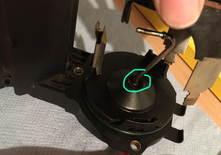

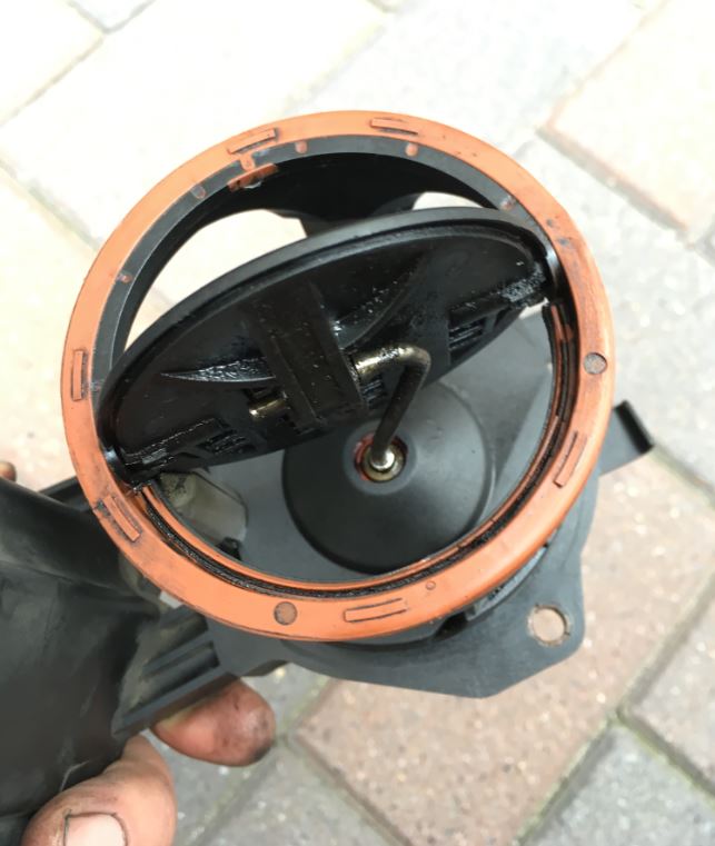

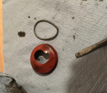

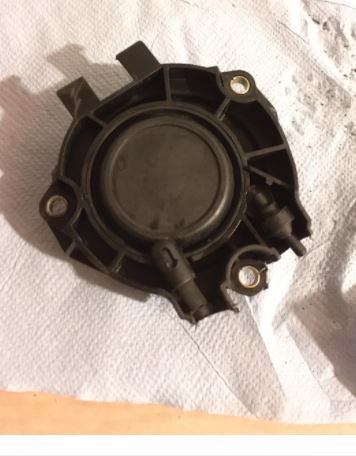

Een update over de DISA (DIfferenzierte SAuganlage). Een veel toegepaste techniek om optimale cilindervulling te krijgen door de lengte van het inlaattraject te variëren: Een lang traject (klep dicht) om de pulsen (luchtstroom die op de gesloten klep weerkaatst naar het plenum of in het traject) langzaam terug te laten kaatsen voor meer koppel bij lage toeren, en een korter traject (klep open) om op hoge toeren vrijer te ademen. Heel interessant en ingewikkeld onderwerp voor atmosferische motoren in ieder geval.
Maargoed. In de zescilinders gaan of zijn ze vaak stuk, en heb je risico op plasticdeeltjes in de motor. En daar zijn ook veel revisiekits voor. En in de viercilinders zijn ze denk ik ook allemaal stuk, maar met minder risico op afbrekende plastic deeltjes.
In 2018 heb ik er meteen even naar gekeken toen ik de carterventilatieslang verving en eea daar toch al uitgebouwd was. Het ding leek goed en als je het klepje indrukte ging het krachtig terug in open positie (het diepliggende membraan blijft volgens mij altijd wel heel). Ik had het niet elektrisch getest, en wist ook niet waar ik precies naar moest kijken. Maar het leek iig. stevig en veilig. Maar ik heb dit voorjaar dus een donorblok met schade gekocht, om wat reserveonderdelen te hebben. En toen ik eens naar de DISA keek bleek die nieuwer (2007), veerde de klep evengoed sterk terug, maar was het rode/eerste membraan toch al gescheurd. En opeens denk je: het ratelt ook best wel onder de motorkap, vooral bij het terugvallen na een klein gasstootje met de hand. Die van mij zal dus ook wel stuk zijn (geweest), en dat klopte: Omdat ik dit wel vermoedde had ik m'n kapotte donor DISA al gekortwiekt om er een dummie van te maken: klep eraf, stangetje afgezaagd, pootjes afgeknipt, stelmotor eraf gezaagd, gaatjes gedicht. Een afdekkapje is dan wat je overhoudt. Ik probeer nog een YouTube videootje te maken met het verschil, want dat is best enorm. Wat een rustige motorloop, zonder bijgeluiden, heerlijk! Het accelereert net zo als voorheen, en dat is ook wel logisch: Want de klep stond permanent open, wat ongeveer hetzelfde is als helemaal geen klep hebben. Een heerlijke fix.
Ik zou zeggen, heb je een M43 blok met DISA, controleer dan je klep en verbouw een dopje terug. Waarom? Omdat alle tweedehands exemplaren waarschijnlijk ook stuk zijn, en nieuwe exemplaren richting de 300 euro gaan, waarbij je waarschijnlijk geen verschil gaat merken.
Zelf heb ik nog een membraan besteld via Ebay, uit Thailand (25 euro). Als dat aankomt wil ik kijken of ik de unit die eruit is gekomen heelhuids kan reviseren. Het koppel dipje onder de 3700 toeren (uitdraai op pagina 1 en 2) zou misschien wat hoger komen te liggen, maar ik denk niet dat je die 10nm merkt. En meer piekvermogen zal het niet leveren.

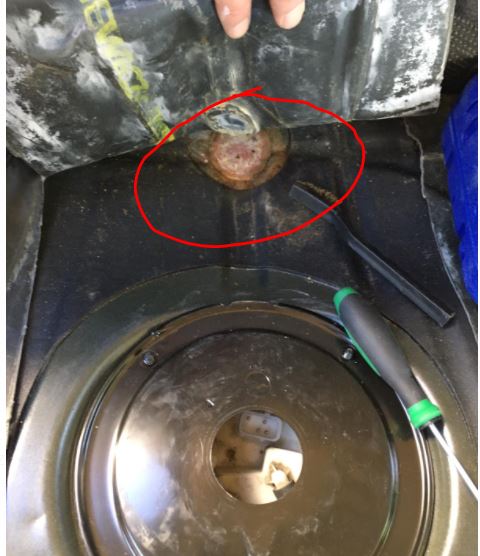

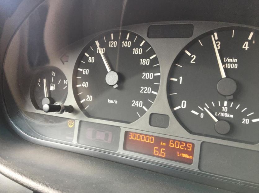

Een mijlpaal. Laatst ben ik de 300.000km gepasseerd.
Inmiddels 60.000km in bezit dus, in totaal 18.000 euro uitgegeven (incl. aanschaf), waarvan 9000 euro aan weg.bel./verz./brandstof, en 9000 euro aan onderhoud. 30ct per kilometer. De grafiek met kosten daalt wel, zeker omdat ik vier maanden nauwelijks kosten had. Maar omdat je al 28 maanden onderweg bent geeft ook een maand zonder kosten weinig verschil meer op de totale gemiddelden. En er komt altijd weer iets aan. Dus ik weet niet hoe ver die 30 cent nog kan dalen.

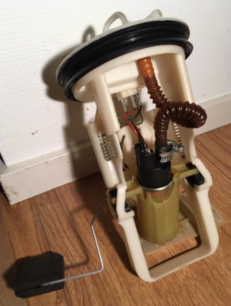

En dat ik een zorgeloze zomer had kom ook door een vriend die ongelooflijk goed met auto's is en mijn brandstofpomp gratis heeft gemaakt, anders was het wel gewoon weer zo'n 180 euro geweest. Plots stond ik stil bij de bouwmarkt, en wilde de auto niet starten... Uiteindelijk het deksel boven de pomp weggetikt en met een tik tegen de pomp sloeg die weer aan en kon ik naar huis rijden. En ook daar: roest/borstelen/roestomvormer. Maar roest is nog een keer een los hoofdstuk
Thuis de unit eruit gehaald, en heeft hij een pomp uit een Z3 (Ook M43 motor, maar kleiner formaat, en de helft aan kilometers gelopen) in de behuizing van mijn pomp weten te frutten. Vooral de pinnen voor de connector (eruit/erin tikken), en het werken met die stugge brandstofleiding waren aandachtspunten. De armpjes van de pomp pasten wel perfect in de rubber ophangdeeltjes van de behuizing.
Het zeefje hing een kwartslag verkeerd t.o.v. van het frame in de tank, en daarom kreeg ik hem er eerst niet in. Maar na wat knipwerk in de plastic behuizing van de zeef kon ik hem voldoende buigen. Inmiddels gaat dit alweer maanden goed.
Net een robotje, dat weer terug de tank in ging:
De flotter zat nog aan de oude behuizing. En je ziet het zeefje precies een kwartslag verkeerde kant op staan, origineel zat dat tussen die twee 'benen.' Heerlijk, toen alles er weer in zat, en de auto startte!
En ik stond niet 'plots' stil trouwens. Achteraf waren er wel degelijk voortekenen te bespeuren.
De auto wilde een week eerder al een keer niet meteen starten. En kort na het wegrijden viel die een keer uit (maar je denkt: koude motor, hete zomerdag, drempel, afgeleid door voetgangers etc.). Het grootste voorteken van een uitvallende pomp was echter dat het op laten komen van de koppeling steeds schokkeriger ging (dacht aan clutch judder) en je eraan went om altijd 1500 toeren of meer aan te houden (wen daar dus niet aan, maar kijk wat er is..). Maar dat was dus niets met de koppeling, maar onvoldoende brandstofdruk denk ik, waardoor de toeren schokkerig terugvielen. Het gekke is dat het verbruik rijden, acceleratie al die tijd normaal was. En dat waren toch wel een aantal.
Vervang gewoon een keer je brandstofpomp als je auto 20 jaar oud is, of richting de drie ton gaat. Dat dingetje heeft dan al ik weet niet hoeveel uren in de rondte gedraaid, dus dat lijkt me geen schande:)
