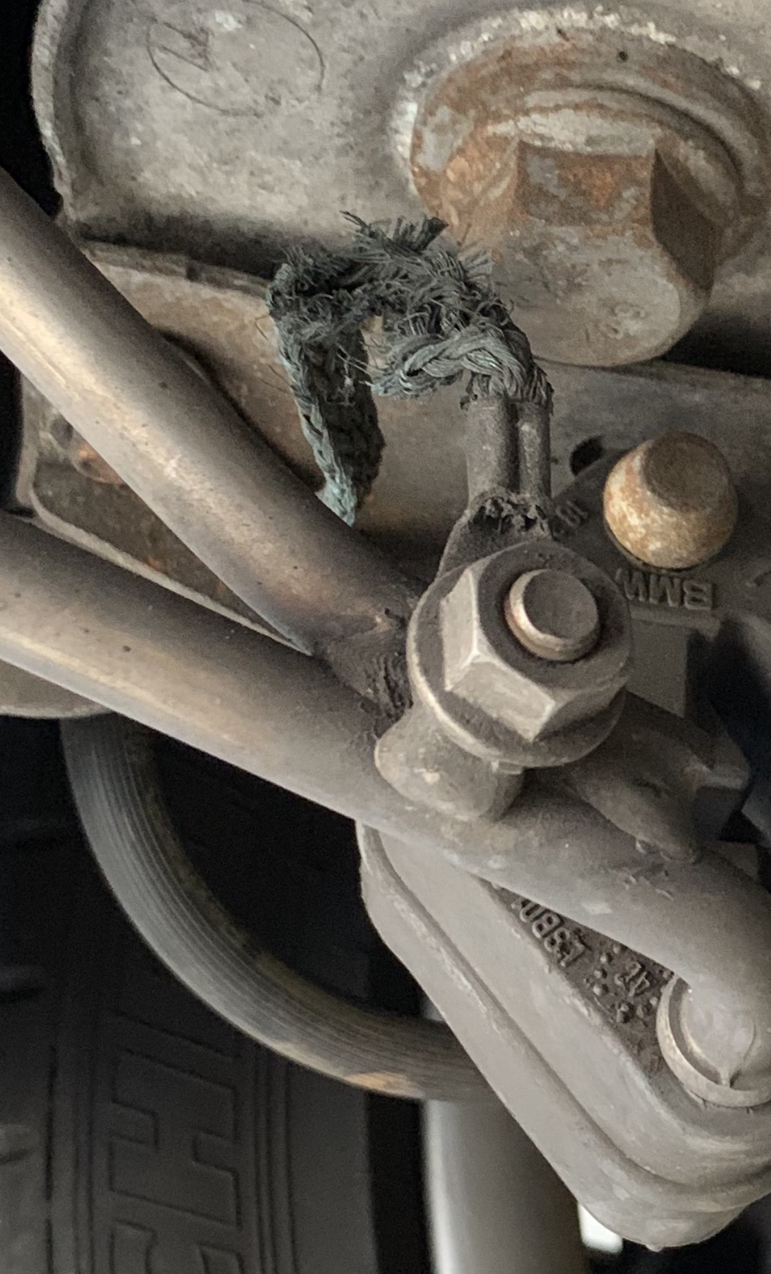

Vandaag de M5 laten uitlijnen, dat was niet overbodig.
En nog een mankement gevonden, dankzij de alerte uitlijner. Zoekplaatje bijgevoegd.

Re: E61 M5 V10 - Bucketlist
Massa kabel van einddemper?
Is bij mijn M3 ook verteerd... kon geen kwaad heb ik begrepen.
De uitlijner gaf aan dat je hier vage storingen door zou kunnen krijgen.
Zoals bijvoorbeeld een mee knipperend achterlicht bij ingeschakelde knipperverlichting.
Dus ik schroef er voor zekerheid een nieuwe op.

Precies. Een bron voor storingen, het zit er echt niet voor niets opJeroenT schreef: 02 nov 2018, 08:42 De uitlijner gaf aan dat je hier vage storingen door zou kunnen krijgen.

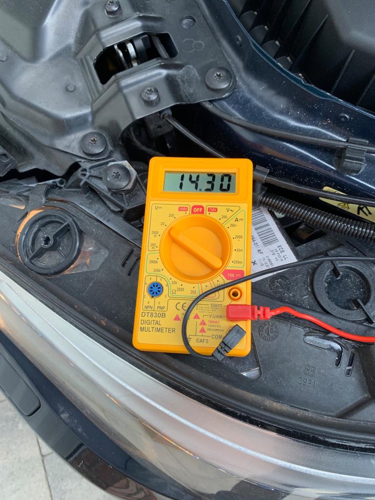

De M5 had me een paar weken geleden in de steek gelaten.
Gestopt om te tanken, maar daarna dus niet meer starten.
Eindelijk een echt probleem, i.p.v. het oplossen van het vele achterstallige onderhoud op de M5.
Helaas moest ik een setje startkabels kopen bij de pomp. Terwijl m’n eigen setje thuis lag. Maar daarna kon een pomp medewerker me met starthulp wel weer opweg helpen. Ik “verreken” het maar met de vele BP freebees.
Na doormeten bleek de dynamo niet meer of niet voldoende bij te laden. Dus een nieuwe dynamo besteld en filmpjes gezocht van howto’s. De bestelde dynamo kwam niet, dus bestelling geannuleerd en bij een andere webshop de bestelling gedaan.
Deze kwam wel binnen.
Gisteravond de auto maar eens op de brug gezet en begonnen met de 1e “methode” om de radiator fan uit te bouwen, zodat er werk ruimte bij de dynamo zou ontstaan. Helaas ging dat niet werken, want de fan bleef ergens haken. Er zitten aan beide kanten een soort nokjes welke 90graden omgeklikt moeten worden. Bij het linker nokje kon ik echter niet goed bij, dus maar even laten zitten.
Een ander filmpje liet zien dat de stabistang onder de auto los werd gemaakt. 2e methode dus. Vanavond verder gegaan met de rest van het gepuzzel. Want niet normaal hoe krap en moeilijk alles bereikbaar is. Vooral de accumulator maakt het lastig.
Nadat de oude dynamo eruit lag, was het terugbouwen een eitje. Op wat gepruts met het weer terugbouwen van de accumulator na, zat het spul weer vrij vlot in elkaar.
Accu weer aangesloten en starten en lopen.
Het lijkt morgen aardig weer te worden, dus hopelijk weer even rijden na 2 weken stilstaan.

Ik heb wel even voor revisie gekeken, maar dat is ook zo’n gedoe. Uitbouwen, wegbrengen, wachten op het oordeel, ophalen en inbouwen.
Een nieuwe Valeo was maar 5 tientjes meer dan jouw revisie prijs.
Iemand nog een gare oude dynamo kopen?
Kost maar 5 tientjes
En vandaag ook weer een nette waarde gemeten ipv een leeg trekkende accu.
- C8A2ABF9-22DF-4009-9994-613F3AA1E98E.jpeg (118.77 KiB) 2627 keer bekeken
