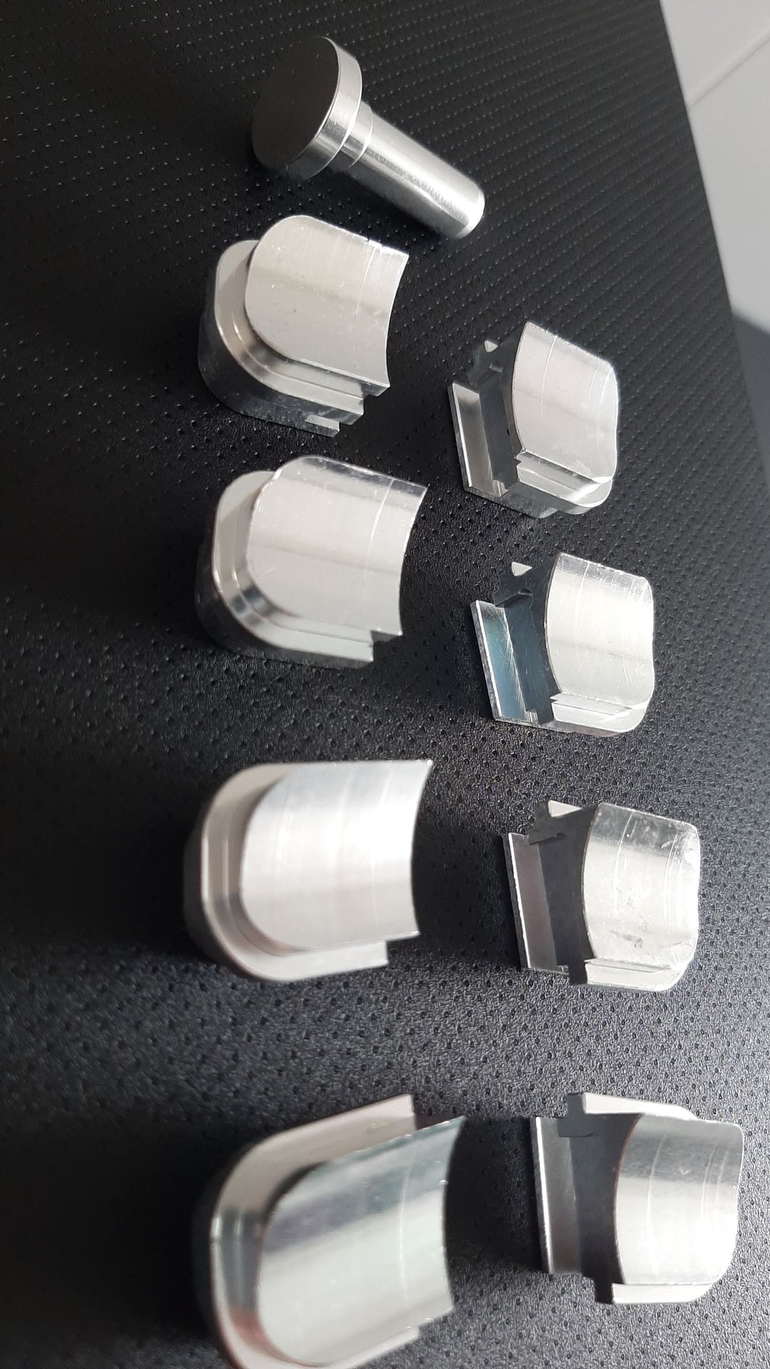

Ga ook de runner flap delete mod doen maar dit kan nooit +-20pk schelen zal je denken maar wie weet gaat luchtstroom dan beter en dus betere doorstroming voor alles.

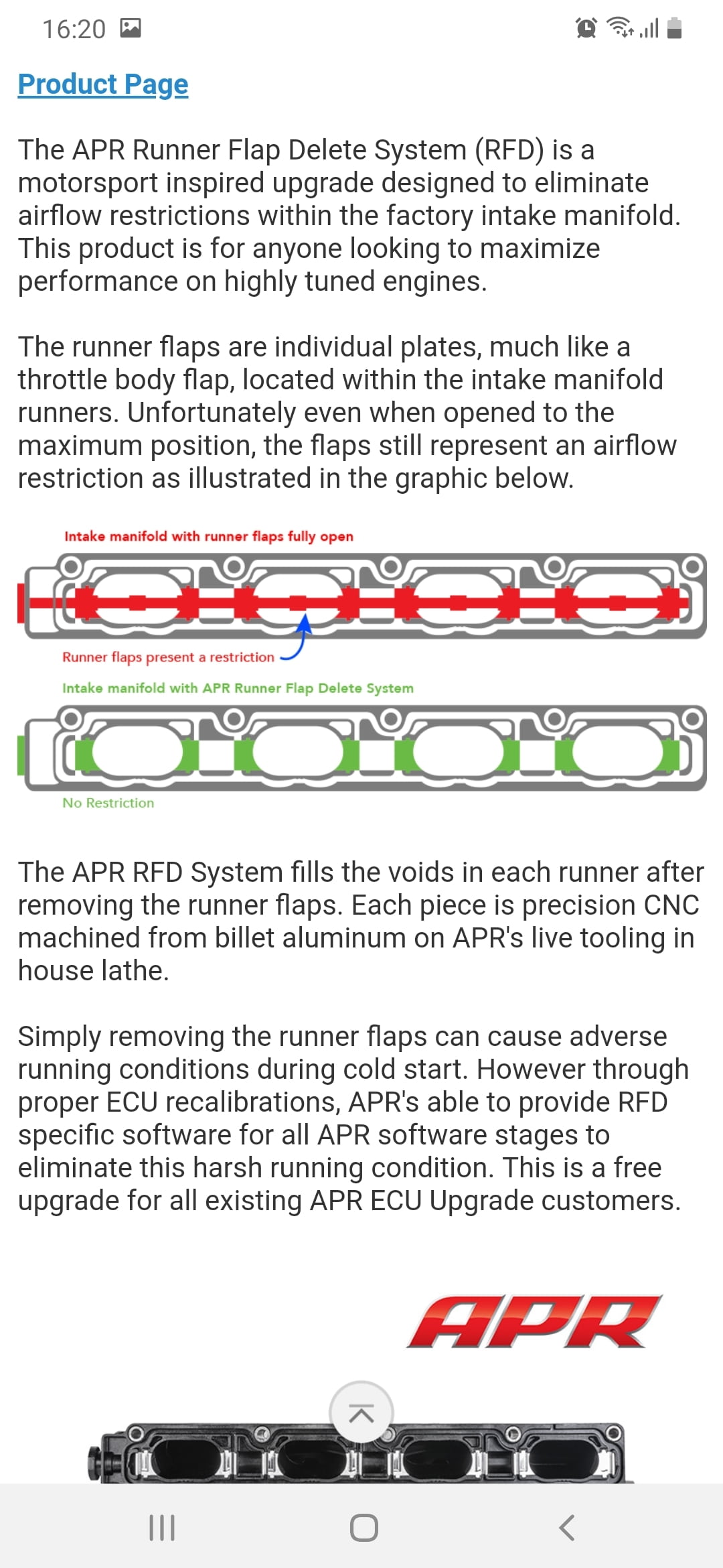

Uitleg runner flap delete mod.

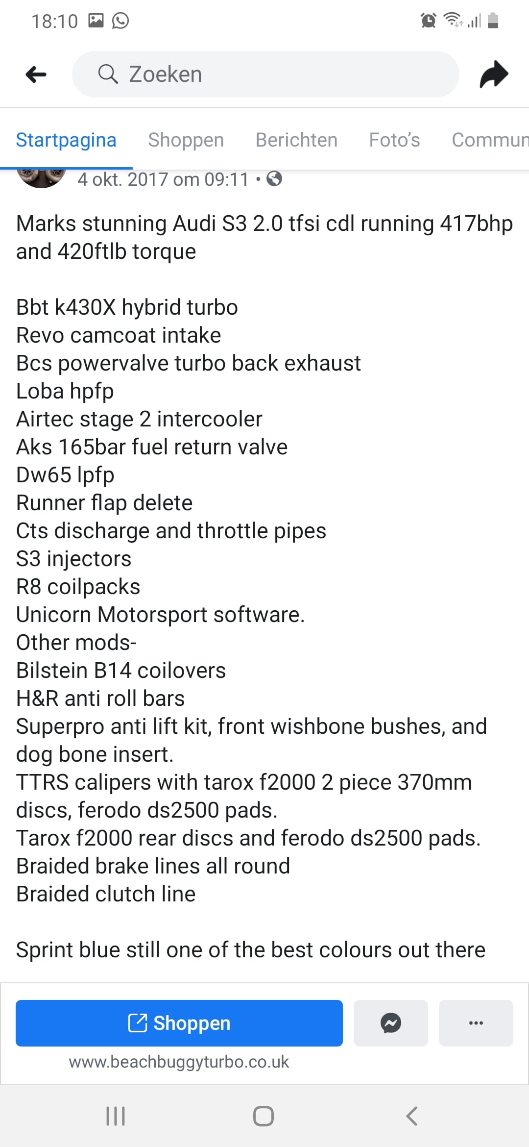

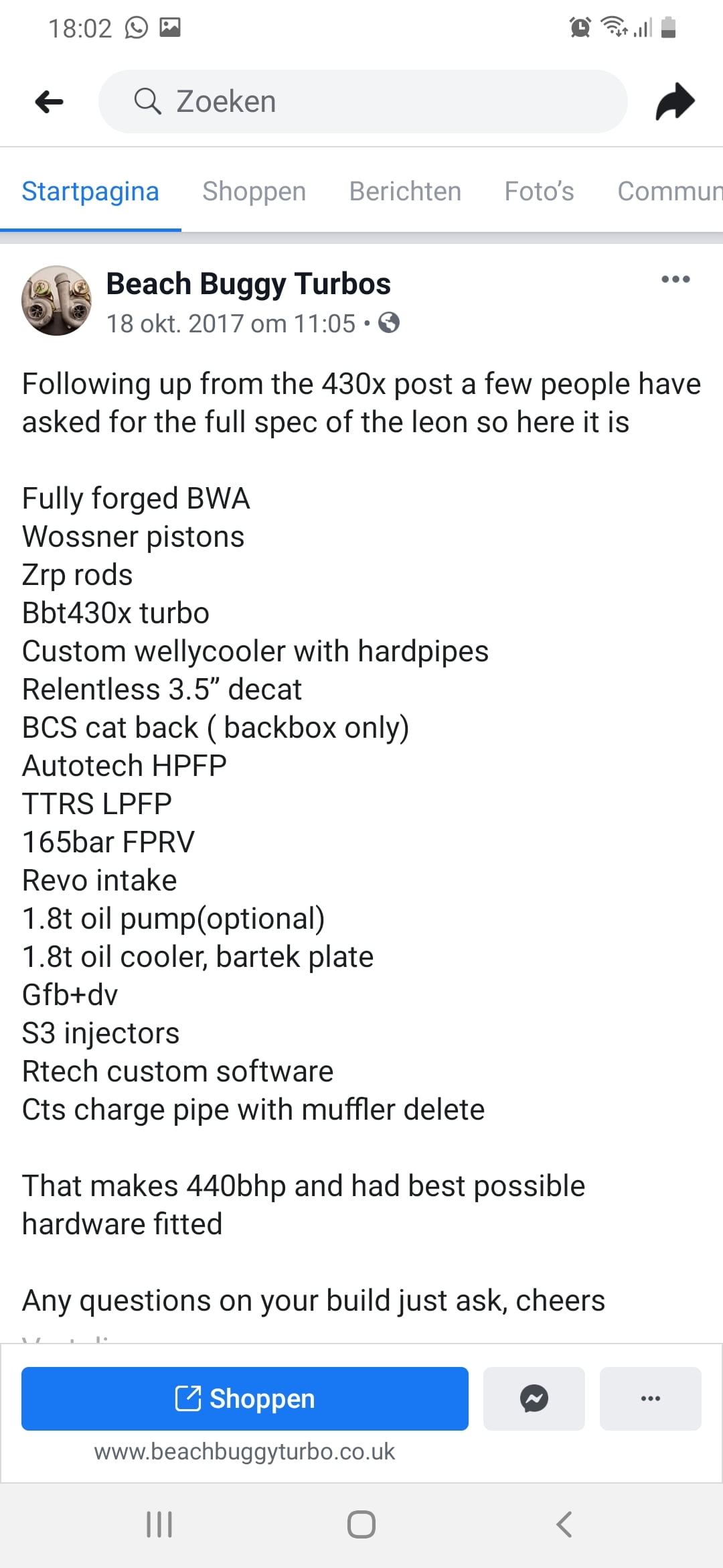

Hieronder 2 speclists van andere die laten zien dat turbo meer moet kunnen.

Die beide andere motoren die over de 400 pk gaan hebben wel allebei een zogenaamde ‘Revo intake’. Wat dat precies is weet ik niet, ik weet helemaal niks van VW :lol: maar dat kan wel een flink verschil maken.
Verder zegt de turbodruk niet zo heel veel. Als de lucht warmer is gaat er met dezelfde druk toch minder lucht de motor in en heb je dus minder vermogen. En als de intake minder weerstand heeft haal je met een lagere turbodruk meer vermogen. Kan de intercooler het allemaal wel aan?

Hoeveel lucht kan het inlaatspruitstuk en gasklephuis maximaal verwerken? Van de turbo weet je het mits je de flowmap hebt.
Als je serieus aanpassingen gaat doen, dus niet alleen een chipje, loop je meestal wel tegen dingen aan. Maakt het ook wel weer leuk om uit te zoeken wat de oorzaak en oplossing is en waarom.

Revo intake is niet meer dan open luchtfilter, heb ik iets andere variant van die ook ramair zal opleveren.
Turbine wiel te klein lijkt.me niet anders zouden ze geen dezelfde turbo's maken.
Intercooler zal wel goed zijn, kreeg bij JD nog positieve opmerking over tijdens banken . Deze is de helft dikker dan standaard. Flow kan ik niks over zeggen.
Wat inlaat/gasklep precies kunnen durf ik niet te zeggen maar tte420 (ander merk zelfde principe) worden ook rond 410/30 pk mee behaald

Inmiddels weinig te melden, wacht ondertussen nog op de runner flap delete kitje....

Gister eindelijk pakketje binnen gekregen waar ik zolang op heb zitten wachten. Meteen door gestuurd naar het hoge noorden hopelijk hebben zij deze week nog plek in de planning en VVT ook.

Bericht door Eric Z » 20 okt 2019, 20:31
Wat is het? Want zelfs met het plaatje erbij heb ik echt geen idee.
Jeffrey026
Berichten: 1658
Re: Jeffrey026: Golf 5 GTI stage X, @ 366.7pk 505.1nm. P5 toch nog stapje verder ,op naar 400+ pk
Bericht door Jeffrey026 » 20 okt 2019, 21:53
Er zitten nu kleppen in het inlaat spruitstuk en deze gaan er uit. De bovenstaande blokjes vullen de gaten op waar normaal de as doorheen liep waar de kleppen aan zaten.
Zal wat flow moeten schelen maar ook kans op falen dat kleppen niet werken zoals het hoort.
