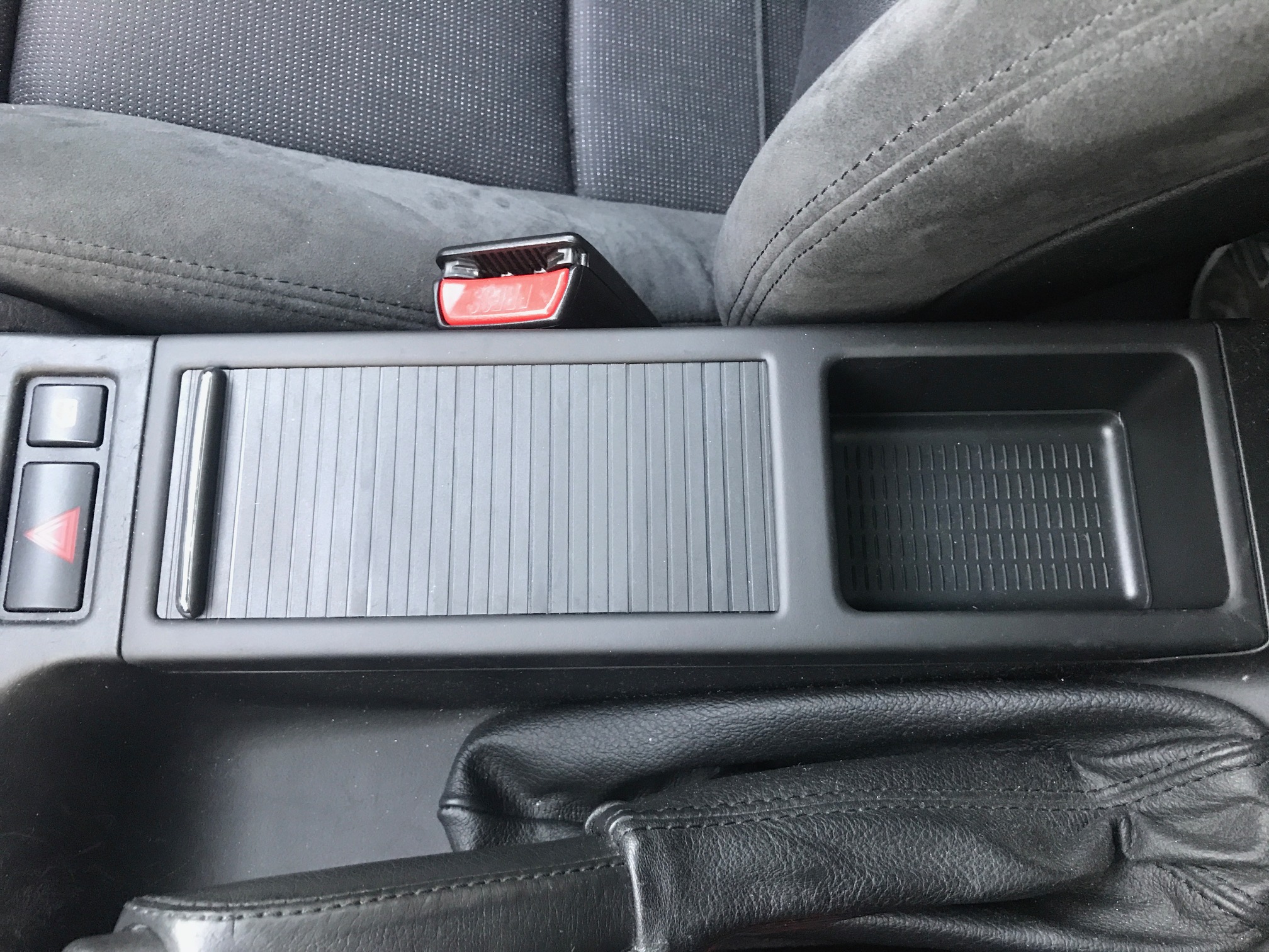

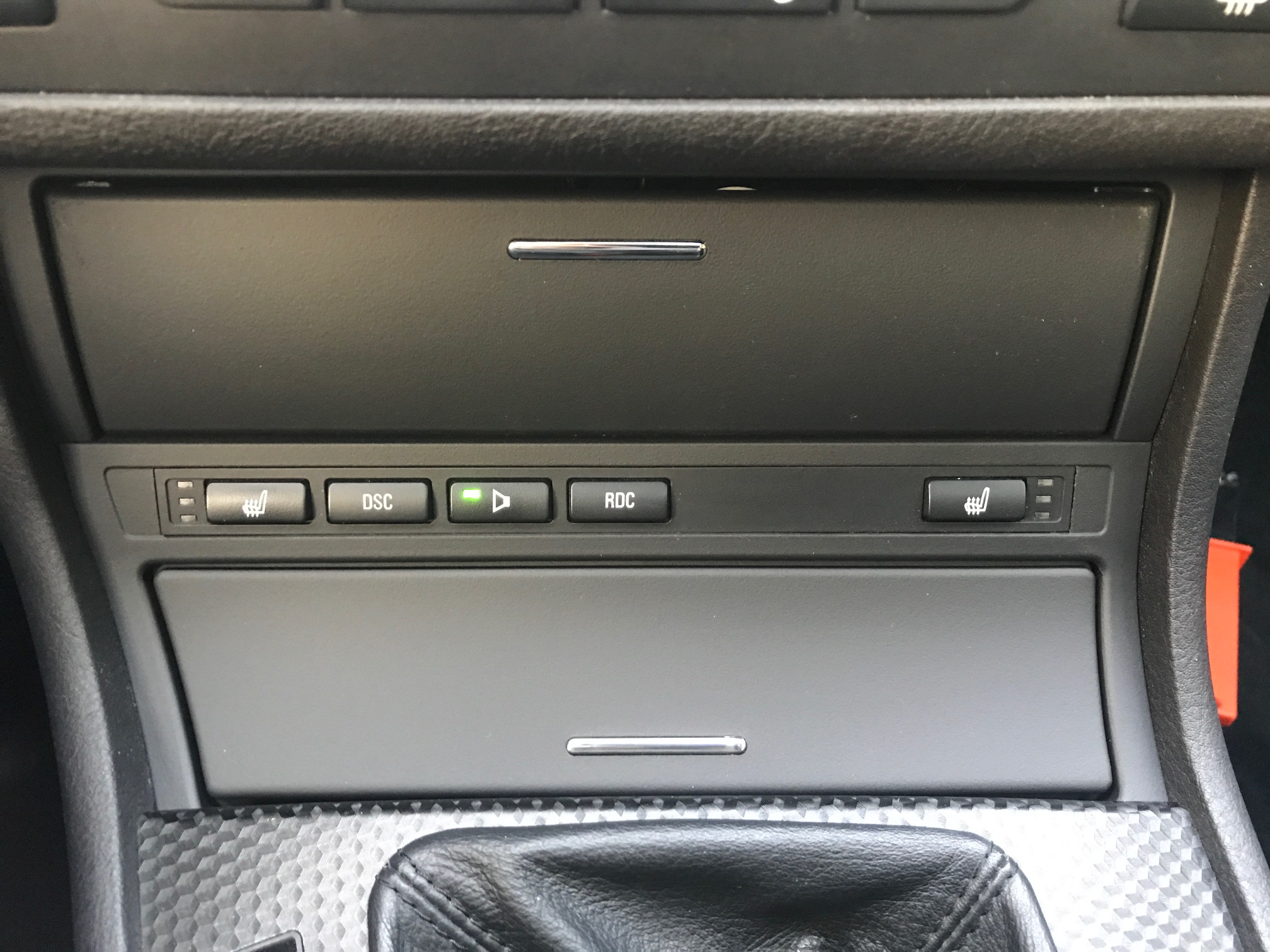

Heb op de zaak een E46 cabriolet staan waarbij een aantal bekende dashboarddelen versleten waren en waarvan de pookknop versleten was. Dus alles nieuw besteld bij de stealer en toen op het idee gekomen dit uit te wisselen met de 330i en dan die spullen in de cabriolet te zetten. In mijn auto was alles nog netjes maar wel wat gebruikssporen. Prima voor in de cabriolet.
Heb nu een middenbakje met rolluikje erin, nieuwe pookknop en dat de twee vakjes voor de pook vervangen. Ziet alles er weer strak uit.
Wil eigenlijk nog het stuur aan laten pakken. Dan is dat ook weer mooi dof en past dan mooi bij het doffe leer van de pook.

Ziet er goed uit! Kun je aangeven hoeveel werk het is en of het moeilijk is? Ik doel met name op de opbergvakjes onder de airco.

Het stelt echt niks voor.
Je trekt de pookhoes voorzichtig los en dan kan je twee schroeven losdraaien en het paneel wegpakken. Let even op de stekkers van de raamschakelaars.
Vervolgens open je het brillenbakje boven de asbak en trek je dat voorzichting uit het frame. Zit geklikt.
Dan zie je de 4 schroeven zitten waar het frame mee vast zit en die draai je dus los. Dan pak je die er zo uit. Weer even opletten op stekkers etc.
Het is echt binnen 15 minuten gewisseld.

Linkje naar de onderdelen toevallig?
Martin van der Zwaard
Berichten: 8778
Re: E46 330i M-tech '00 -> Int.delen vervangen
Bericht door Martin van der Zwaard » 09 okt 2017, 22:15
Nope. Is ook chassisnummer afhankelijk. Bij bestellen even goed opletten want er zijn twee soorten frames waar je dan weer een rokers- en nietrokers uitvoering van hebt.
Bestel je een rokers en is je auto een nietrokers dan past het inzetje niet zonder te moeten aanpassen. Zit een klein lipje in de weg dan.
Kijk even op realoem.com. Is makkelijk te vinden. En bij twijfel de dealer laten uitzoeken. Als het dan niet goed is kan het altijd terug.

Ah ok, thanks! Ik dacht dat de hele radio en het aircopaneel eruit moesten en daar zag ik altijd een beetje tegenop.

Nee is niet nodig. Die blijven netjes op hun plek. Al stelt dat ook niet veel voor hoor.

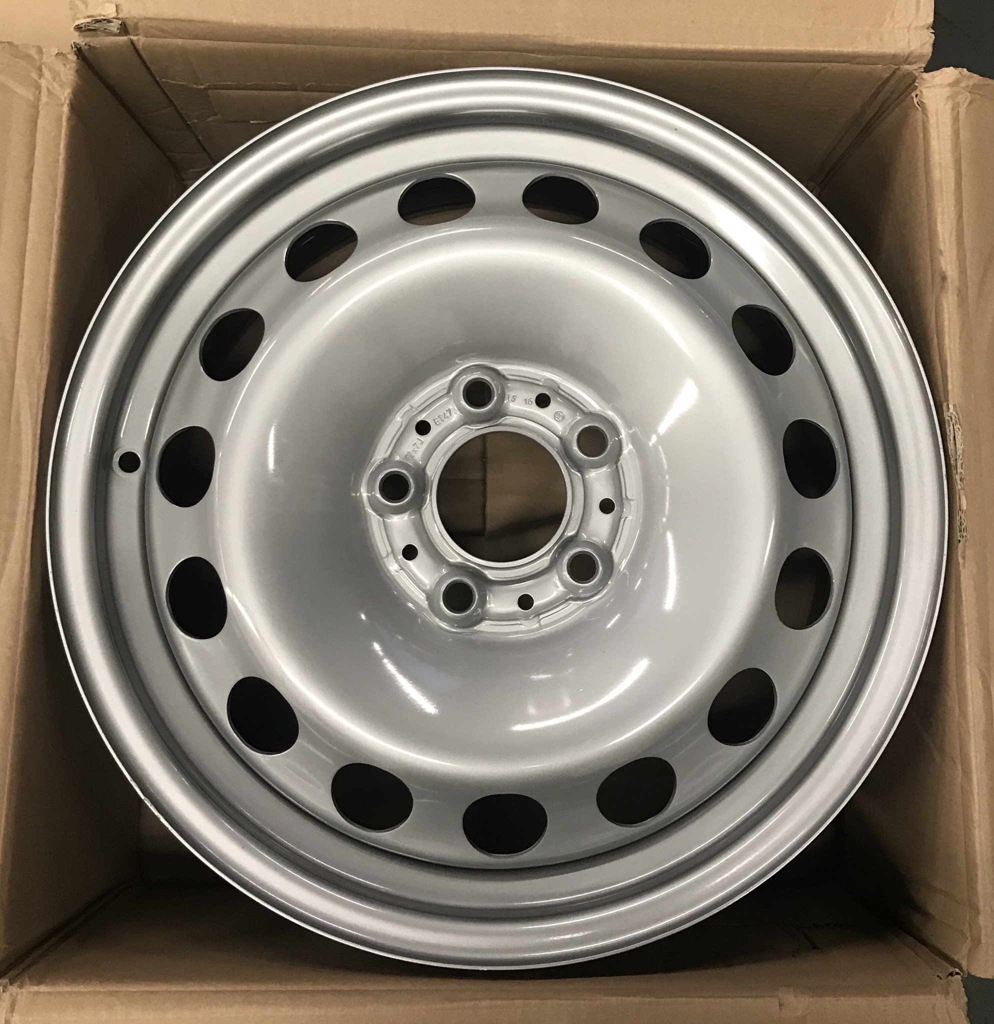

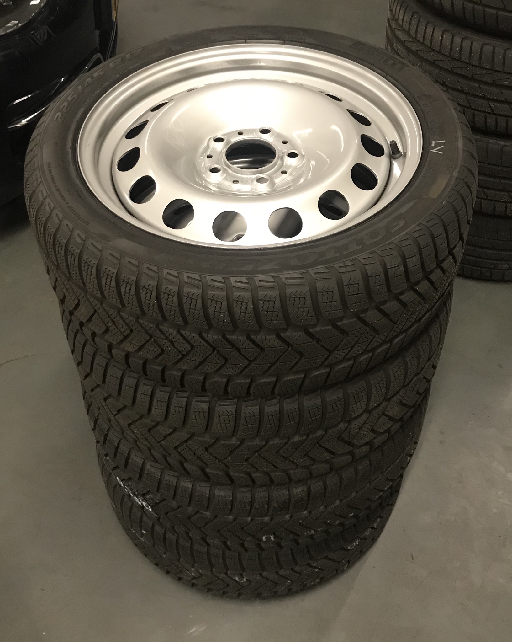

Omdat gebruikte 17” stalen wielen slecht te vinden zijn heb ik maar nieuwe besteld.
Vandaag de banden erop gedraaid en morgen even balanceren met plaklood.
