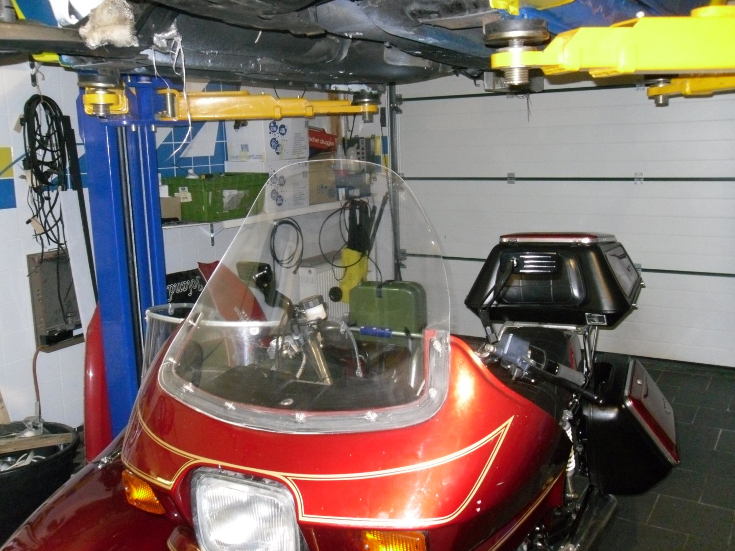

klopt moet eens kijken of ik het ergens mee kan polijsten, van deze kuipen is niks meer te krijgen.
Berichten: 30325
Re: Mijn klassieke Z1300 met Watsonian.
Bericht door Luco » 18 mar 2017, 16:59
Speciaal voor macboy.
Na ongeveer 15 minuten poetsen met de machine met de middelste grove autopoets.
SDC10015 (2).JPG (418.71 KiB) 14397 keer bekeken
SDC10016 (2).JPG (447.43 KiB) 14397 keer bekeken

Sjesus wat een verschil :shock:
Berichten: 30325
Bericht door Luco » 19 mar 2017, 09:24
Erg he, er zitten nog genoeg krassen in, vandaag nog even met de fijnste autopoets doen.

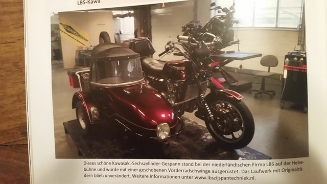

Nu blijkt mijn combinatie in het blad side car traveller te staan (Duits blad) op pagina 60. Als iemand het blad ziet staan in een winkel graag meenemen ik betaal het je graag terug met verzendkosten.
Berichten: 45077
Bericht door Arthur » 05 apr 2017, 12:22
Nu hopen dat niet 100 man dat blad voor je koopt :-)

Bericht door Luco » 05 apr 2017, 17:53
plaatje erbij
in blad.jpg (43.26 KiB) 14258 keer bekeken

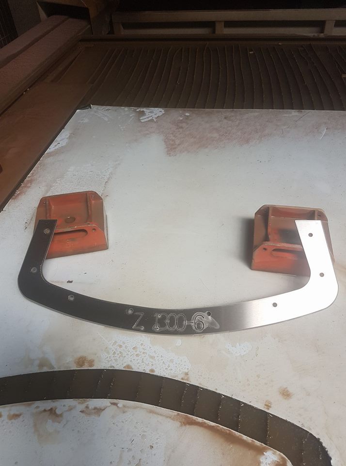

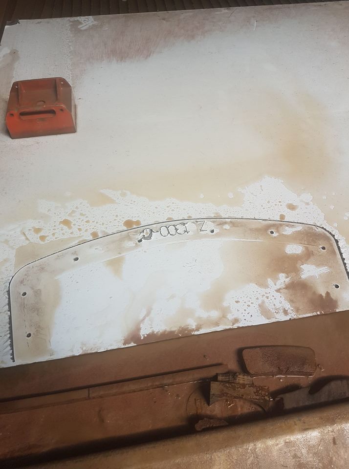

Bericht door Luco » 27 mei 2017, 14:40
Ik vond de ruit zo gemonteerd wat lelijk.
SDC10016 (2).JPG (447.43 KiB) 14117 keer bekeken
Dus met behulp van een constructiebedrijf met waterjettechnologie even aan de slag gegaan en dit is het resultaat na wat proefstukken, aanpassingen en een paar uur finetunen in het programma.
proefstukken omlijsting.jpg (143.61 KiB) 14118 keer bekeken
