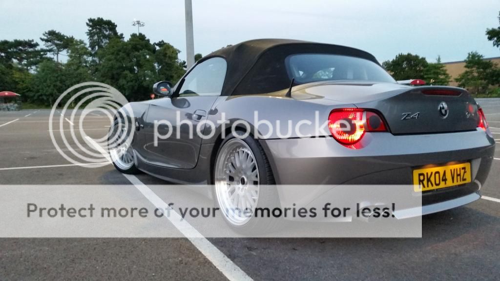

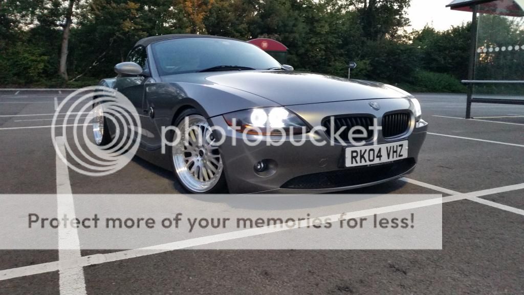

ik was trouwens helemaal dit linkje vergeten, heb er veels te veel op mijn PC, maar daar hebben ze heel veel velgen op de weegschaal met foto, zitten ook best leuke tussen.
maar voor onafgeveerd gewicht zijn sommige ook relatief zwaar...
zo ook bv dat type JR met die 2 of 3 delige look zeg maar...die zullen wellicht dus niet echt licht zijn...
afijn, kijk hier ff, best leuk om even door te scrollen.
http://www.bimmerboost.com/showthread.p ... -inch-rims" onclick="window.open(this.href);return false;
voorbeeldjes hoe ze dat daar doen

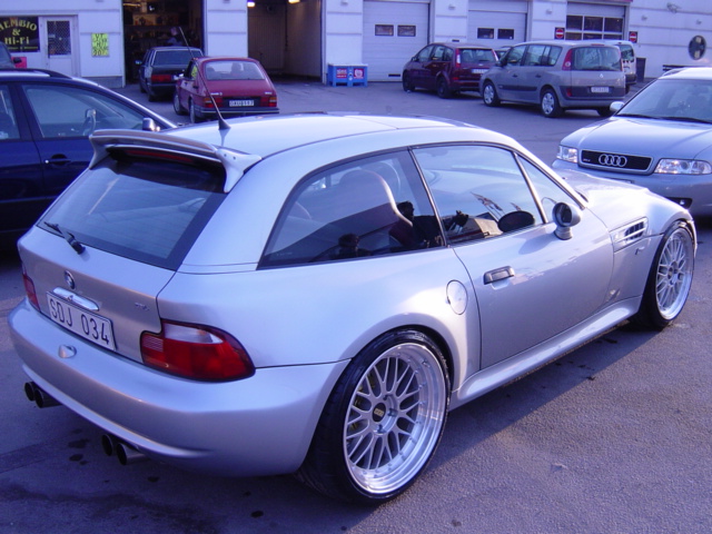

die coupe staat mooi in de kuipen, zoiets wil ik ook qua look, mooi opgevuld.

onderste staat op 11J achter.. breedsetje kopen 8.5 en 9.5 en 15 mm spacers achterom en je bent..
staat super vindt ik

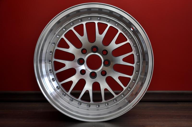

nou ik ben er uit...and I like it, althans de wielen zo op plaatjes en me wat inbeeldende.
was nog wel een gezoek, bepaalde types gaan niet in bepaalde maten en als ze wel in die maat zijn is het een andere steek of andere et waarde en dus vrij lastig af en toe.
Deze gaan het worden, althans heb al vragen gemaild want zie er geen naafgat info bij, maar dat zal wel goed komen, anders met een naafring oid.
edit: zag net elders dat ze 74.1 qua naafgat hebben, kan dus mooi met spigot ringen (naafringen)
10.5j of zelfs 11j gaat het niet worden, dat type niet in 18 inch of verkeerde et waarden of steek, maar dacht ook, wil ook niet te getrokken banden.
en eigenlijk wilde ik de et40 achter van die velg, welke ze wel hadden, maar dan was de steek 5x114 oid.
et35 was er wel, dat betekent een extra 6mm naar buiten...wordt achter wellicht te krap en moet dan wel wat rollen, of het gaat net krap an goed :mrgreen:
afijn, deze samenstelling is leverbaar en lijkt me een mooie set:

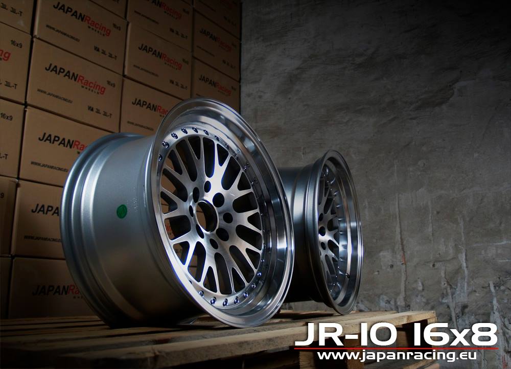

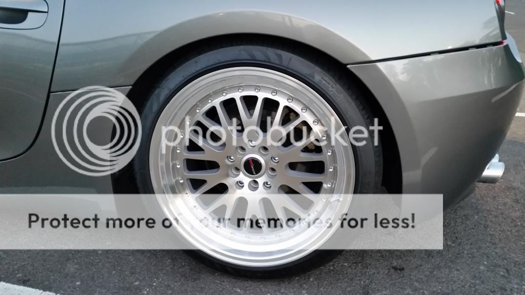

plaatjes bij het verhaal met JR10 velgen gepolijst:
en hier op een auto gemonteerd, gewoon als voorbeeld, denk dat die auto's wel 19 of 20 inch hebben, maar moet ook een beetje retro blijven, dus 18 inch vind ik een mooie maat, ook wat lichter al met al dan 19".

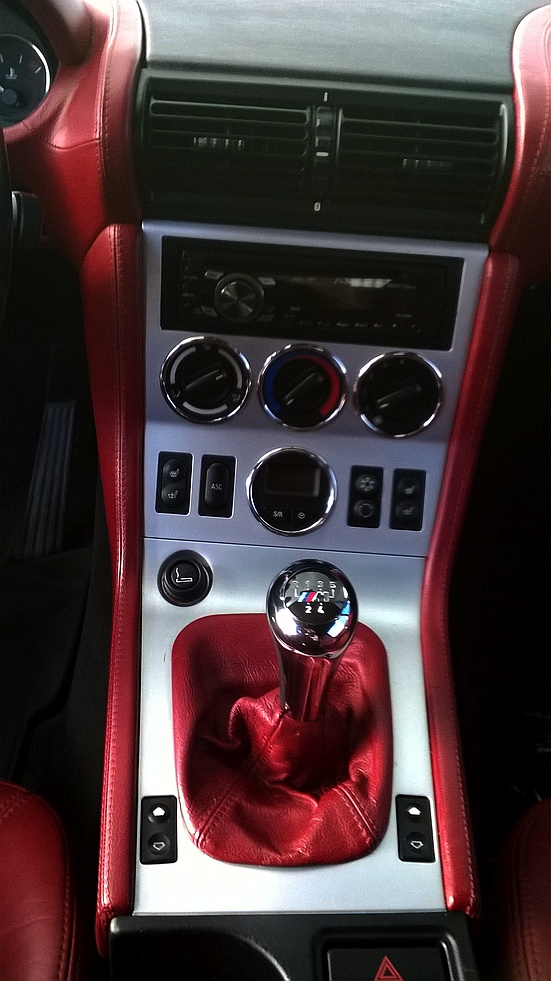

heb ook alvast weer wat onderdelen binnen, al wacht ik nog op een lange lijst met wat nog komen gaat :D
Heb 1 dash/cockpit van de e46 M3 met handbak binnen, en krijg nog 1 binnen voor SMG en voor beide heb ik teller platen besteld om ze van mph naar kmh te brengen, ook al staat er in het klein ook de kmh op.
wat remdelen en de korte schroevendraaier wat ontbrak achterin en een muntenbakje wat ik prettig vind in het zijpaneel, niet voor munten maar of klein spul en houd andere zaken beter op z'n plek in dat grote zijvak met optrekken en of afremmen.
wel beroerde foto's met die foon, magoed.
dash ziet er zeer goed uit (niet zo te zien in die picture) en 2 set kuipstoel zijbeugels.

Klopt ook, dat het anders kan, zat me gisternacht nog te bedenken, hm...ik kan ook dat klokje in de console eruit halen en dan daar een z3m olietemp klokje in plaatsen, en dan ook een z3m s54 tellerbak er in met 9.000rpm :hmmm: die 280 op de klok is wat jammer, maar de rest is wel mooi passend.
En ja, bv de achterkant van de e36 M3 is precies hetzelfde als van de Z3 en de hoogte ook zo lijkt, dus dat zou ook passen.
kijk, dat klokje tussen die schakelaars, hij zit dan wel wat naar rechts en omlaag ipv recht voor je, magoed dat zii die bij een M coupe ook :D
edit, maar daar lees ik net dit over...mensen die dat in een gewone z3 wilden zetten..
