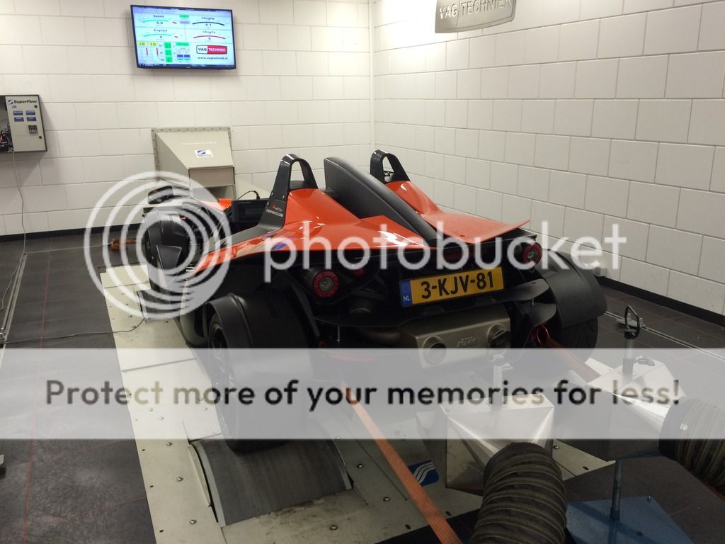

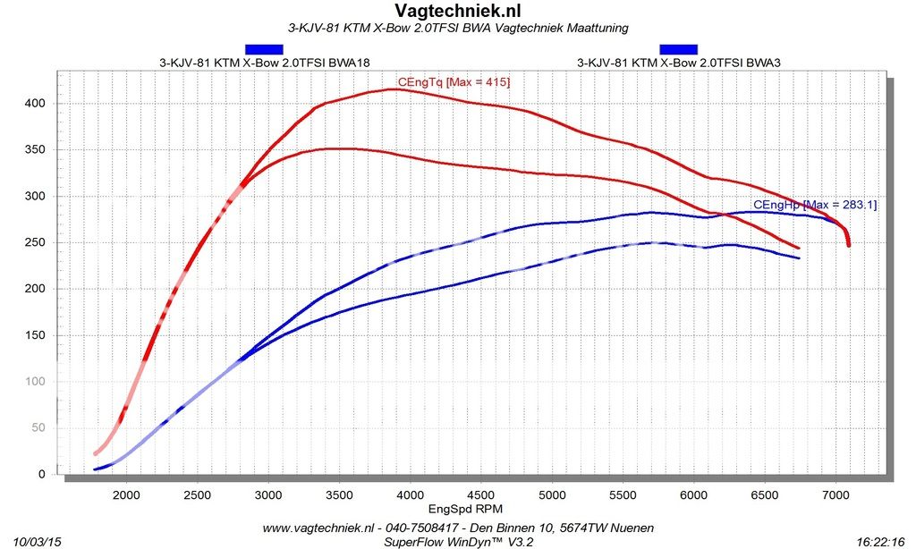

Vandaag bij Vagtechniek geweest voor de tune op maat, na een aantal aanpassingen was het optimaal en is het resultaat meer dan goed te noemen. De standaard software gaf overigens ook al nette waarden af, na de tune was het echter nog een stuk leuker
20km gereden nu en het voelt als een compleet andere auto, het lijkt niet veel 65nm en 33pk verschil, maar in zo'n lichte auto is het verschil echt dag en nacht, eerst is het koppel overweldigend, dan houdt dat koppel véél langer aan, al met al is het nu het beest wat het af fabriek al had mogen zijn van mij!
Doordat een KTM een watergekoelde intercooler heeft en deze een open uitlaat, kon hij er net even een tikkie meer uit krijgen dan bij de gemiddelde golf/audi met hetzelfde blok. (binnen veilige marges en alle beveiligingen/ klopsystemen in tact)
Morgen ga ik het nieuwe systeem even 6-700km testen, een dagje naar Duitsland met de KTM club.
Het dipje bij 6000 toeren zit in de rollenbank trouwens, niet in de motor.

283 pk op 775 kg zal idd wel aardig lopen, das iets van 2.75 kg per pk

730 kg
Vandaag weer flink km's gemaakt, het loopt als een trein, het viel me op dat ik de nieuwere 300pk R's makkelijk bij/voor bleef! Maar na wat dyno sheets vergeleken te hebben, zagen we dat ik 500 toeren eerder mijn max koppel heb en ook 15 meer (415-400)
Hoe dan ook, ik ben dik tevreden en wordt ontzettend blij van het weggedrag en de power, heel de dag bergpassen genomen op redelijke snelheid en het plakt ontzettend goed, balans is ook geweldig, overstuurd, maar mooi met het gas te doseren.
