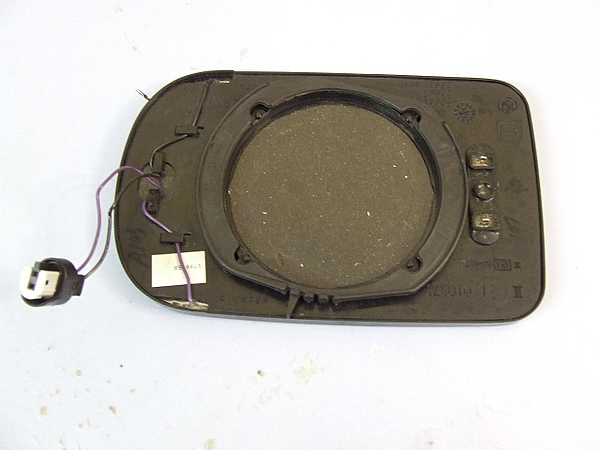

Knot schreef:Hoe klik je die eruit, gewoon spiegel naar aan kant verstellen en dan eraf trekken met kracht?
Haha, zo gaat het met de nieuwe spiegel wel, die hapt om de rand heen, alleen de oude had dus wel een ring erachter, dan kan je wel flink aan het spiegelglas trekken maar enige wat je ermee bereikt is dat het spiegelglas breek, die electrozooi gaat lekken en je daarna pas na goed kijken dat palletje aan de onderkant ziet... was ik ff vergeten dat de oude niet exact zoals de nieuwe hoefde te zijn :D
Nu maar hopen dat er geen speling op het mechanisme is gekomen, zo'n trillende spiegel kan ik niet tegen.
Dit dacht ik dus ff snel te doen.. helemaal niet aan gedacht dat er ook zijn met zo'n draaischijf:

die getoonde in de video is dus zonder draaischijf? ik bedoel die trek je er zo uit zo te zien?

Ja, dat was bij de E46 ook zo, en bij de nieuwe standaard spiegeltjes ook. Alleen die dimbare had een ring met draaischijf erachter, zie je als je goed kijkt onderaan een palletje wat je naar buiten kunt duwen met een schroevendraaier en dan kan ie er naar voren af.... niet goed gekeken dus en meteen maar brute kracht ingezet :?

dus net anders dan in de video als ik het goed begrijp, hoef je denk bij het indrukken niks te doen? bedoel dan klikt het er denk ik gewoon in?
en dat palletje kun je met bv een dunne schroevendraaier tussen oid?

Dat nieuwe simpele glas duw je er zo op, maar systeem met de ring is eigenlijk handiger.
Dit is een dimmende spiegel (zie connector links) met ring.

Dimmende spiegel kun je direct herkennen aan de kunststof rand om het glas heen. Kijk uit als die dingen lekken, het spul wat eruit komt bijt je lak kapot.

Ik had m dus gebroken doordat ik dacht dat ie geklikt zat ipv met ring, dus die zwarte drap meteen eraf geveegd gelukkig.

een dimmende heeft die alleen die extra 'beveiliging' ivm dat spul in dat glas wellicht dat die er niet zo snel uitvalt oid?
dat lipje onderaan dus? zo te zien dus zo inklikken maar bij eruit halen ff dunne schroevendraaier er tussen en dat lipje iets opwippen? je moet het idd maar net weten :D
