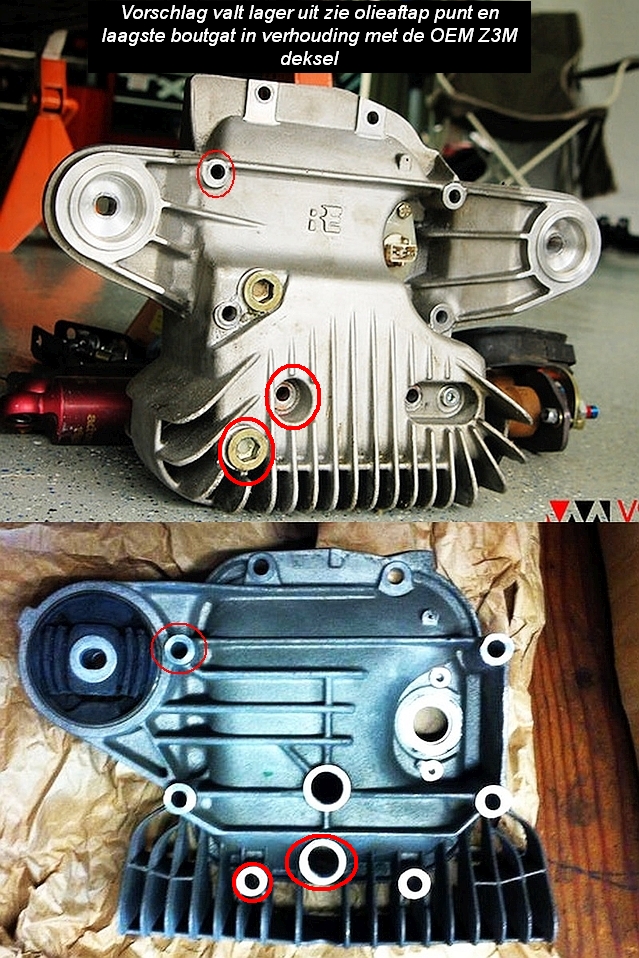

Zo ziet het er nu uit , een auto met ballen , een goed waarneembare balzak als het ware :D
Ik heb wel een beetje schrik dat dat ooit eens iets gaat raken , voor de koeling is het vast goed.
Het geheel voelt precies strakker aan , kan natuurlijk ook aan die dikke stabi's liggen. Vanvoor staan ze op het hardste , vanachter op het zachtste. Het is wel koud en nat de laatste dagen, dus echt tot het uiterste drijven gaat wat moeilijker, het klopt inderdaad wel dat oneffenheden in bochten best verschietachtig zijn. voor definief oordeel wil ik nog een paar duizend kilometers ( en ook lente/zomerkilometers) meer oordelen. het was tenslotte ook weer een maand geleden dat ik met mijn Z3 M heb gereden, ik moet er telkens terug wat inkomen :df:

mooi hoor, al lijkt het al met al wel lager te liggen dan het normaal doet, zo'n cm of 2 oid onderkant diff deksel/koelribben, wat bij die anderen nu ik er op let, ook zo geworden is.
wat ook wel wat kan kloppen, het originele diff oog hangt wat hoger tegen de balk aan dacht ik?

GTRene schreef:mooi hoor, al lijkt het al met al wel lager te liggen dan het normaal doet, zo'n cm of 2 oid onderkant diff deksel/koelribben, wat bij die anderen nu ik er op let, ook zo geworden is.
http://www.rogueengineering.com/rogue/DC/DC_E36.html" onclick="window.open(this.href);return false;
Geen idee, ik ben er wel gerust in dat dit nooit meer gaat scheuren :)
Re: Z3 ///M Coupé Imolarot zwei : "show em your nuts"
Bericht door GTRene » 08 dec 2014, 17:28
wel een stuk beter in elk geval, je kan als het goed is weer vele jaren verder :df:
heb ff het verschil van de 2 opgezocht, zie de rood omcirkelde gaten, bij de 1 zitten ze lager ten opzichte van het diff oog, maar dat wordt dan weer gecompenseerd met de lagere oren van de Vorschlag diff ophang punten, dat zal gedeeltelijk gedaan zijn voor de stabilisatiestang die daar ook loopt en ook omdat de oren lager hangen en dus lager gemonteerd kunnen worden.
al lijkt het wel wat lager nog dan oem al met al, maar daar kun je je op een foto ook makkelijk op verkijken :D
edit, ohnee...toch lager zie onderkant diff en die bout gaten...dan naar onder rekenen...das idd toch lager al met al en wellicht meer inhoud in diff?
Vorschlag vs Z3M boutgaten ophanging.jpg (520.01 KiB) 3798 keer bekeken
edit nwe bewerkte foto, dat is wel zo'n 3cm denk ik?

Dat en het feit dat het rogue deksel ervoor zorgt dat de de vulcapaciteit van het diff ook een stuk groter wordt.
Ik zal extra moeten opletten, het diff komt ongeveer even laag als de uitlaten, die durven heeel soms wel eens raken, een andere optie is een e36 M3 diffdeksel, dan heb je wel geen koelvinnen...
Totnutoe heb ik niets geraakt, enkel goed opletten bij bolle boerenbaantjes/ een stoep scheef op/afrijden.
uiteindelijk rijden er ook rond met hun stock diffedeksel maar met een lagere ophanging , same problem...

wat ook kan, zo'n ding heb ik destijds ook besteld, de houder van een e36 M3 3.2 te kopen, niet zo duur en past bv zo op een Z3M deksel :D maar dan zit je wat met de originele stabilisatiestang qua ruimte, maar het past vanwege dezelfde gaten, zo op het deksel, wilde destijds eens wat proberen of zoiets in theorie paste, vanwege ook 188 huis en dus op onderzoek uit of dat zou passen.
