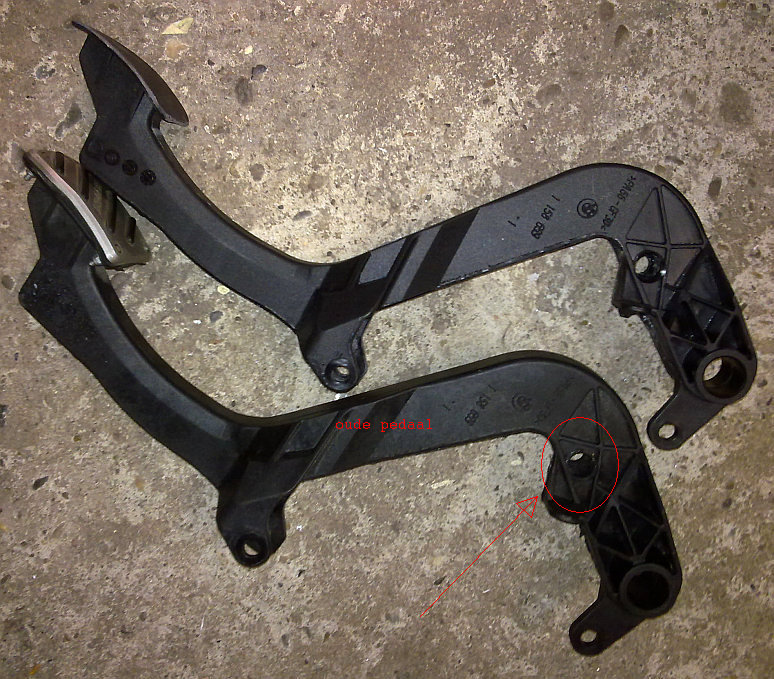

Weer even wat vragen.
- Rempedaal kan ik van links naar rechts bewegen, volgens mij had Rene in 1 van z'n topics heel mooi beschreven hoe je dit kan oplossen. Kan iemand mij vertellen welke onderdelen ik hier voor nodig heb?

Rempedaal:
http://de.bmwfans.info/parts-catalog/E3 ... ake_pedal/
Busjes #4 zijn uitgesleten. Het beste kun je ook meteen een nieuw compleet pedaal #1 aanschaffen voor een optimaal resultaat. Vooral het koppelingspedaal is onderhevig aan deze zelfde slijtage.

Dat wordt dus een nieuw rempedaal bestellen.///Joost schreef:Rempedaal:

En ik gok dat het dan nummer 1 is. Vind alleen de prijs nogal belachelijk die er bij staat. Et is alleen maar een stukje rubber.
Re: BMW e36 325i Cabrio > Weer wat vragen
idd beste is een nieuw rempedaal omdat die weer op een andere plek slijt dan bv dat kunstof koppelings pedaal welke je trouwens tegen die tijd ook beter helemaal kan vervangen incl busjes.

Die rubbers zijn idd extreem prijzig, maar helaas de enige echt goede, structurele oplossing.
UUC busjes zijn ook duur. Aangezien die busjes van BMW wel 100k meegaan zou ik kosten technisch gewoon origineel gaan.

voor het koppelingspedaal zijn echter wel betere bussen te verlangen, immers daar is de ophanging wat vreemd en komen krachten aan 1 kant te drukken vandaar dat die scheef gaat staan, met busjes ala UUC zeg maar, dan kan die niet zover opzij.
magoed, opzich wordt het ook met de goedkope OEM busjes en een nieuw pedaal ook een stuk beter of course.
hier 2 foto's die ik maakte van mijn oude pedalen en de slijtage punten waar je ze niet verwachte...
je verwacht eigenlijk alleen die waar de busjes zitten...
maar zie waar het ook zit (omcirkeld) en die er ook echt toe doen.

Bas Roos had voor mijn pedaal bronzen bussen gedraaid. Pedaal zit nu zeer stevig vast zonder speling. Geen nieuw pedaal gekocht.

Maar was je pedaal misschien nog goed?Joy schreef:Bas Roos had voor mijn pedaal bronzen bussen gedraaid. Pedaal zit nu zeer stevig vast zonder speling. Geen nieuw pedaal gekocht.
Op zich moet een busje draaien niet zo moeilijk zijn.

Ik had zoveel speling dat de koppelingscilinder zo scheef werd ingedrukt dat het pedaal kans zag te blijven haken. Ik heb het kunststof pedaal, er is ook nog een metalen variant.

Je kan gat natuurlijk weer recht uitdraaien en passend busje maken, zo zal het wel gegaan zijn.
