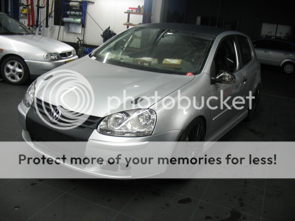

Kijk aan dat ziet er heel erg dik uit! Weet je toevallig welke sparco kuip dat is, en wat voor achterschort je erop hebt zitten?
- jos_br
- Berichten: 2735
- Lid geworden op: 16 nov 2008, 21:59
- Locatie: Dieverbrug
Re: Ik wil graag fatsoenlijk leren circuit rijden......
De stoel zat bij de auto en de ombouwkit hoort bij de Golf Cup. Dit is een complete set skirts, onderspoiler voor en de achterschort onder achterbumper.
Jos.
Jos.
Paul
Zooooo !! dat maakt hem wel heel dik!!!!! ding staat ook goed op zijn poten... wielen goed naar buiten... heerlijk JOS! :drinking:
- roka
- Berichten: 92
- Lid geworden op: 29 aug 2010, 13:38

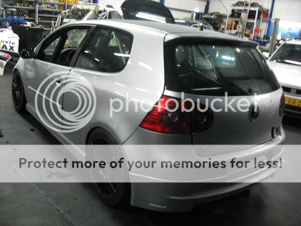

Hij ziet er weer top uit Jos
Je hebt hem achter wel erg breed staan (wel veilig) of lijkt dat maar zo op de foto??
- jos_br
- Berichten: 2735
roka schreef:Hij ziet er weer top uit Jos![]()
Deze wielen hebben een verkeerde ET waarde, de originele liggen bij de coater.
Jos.

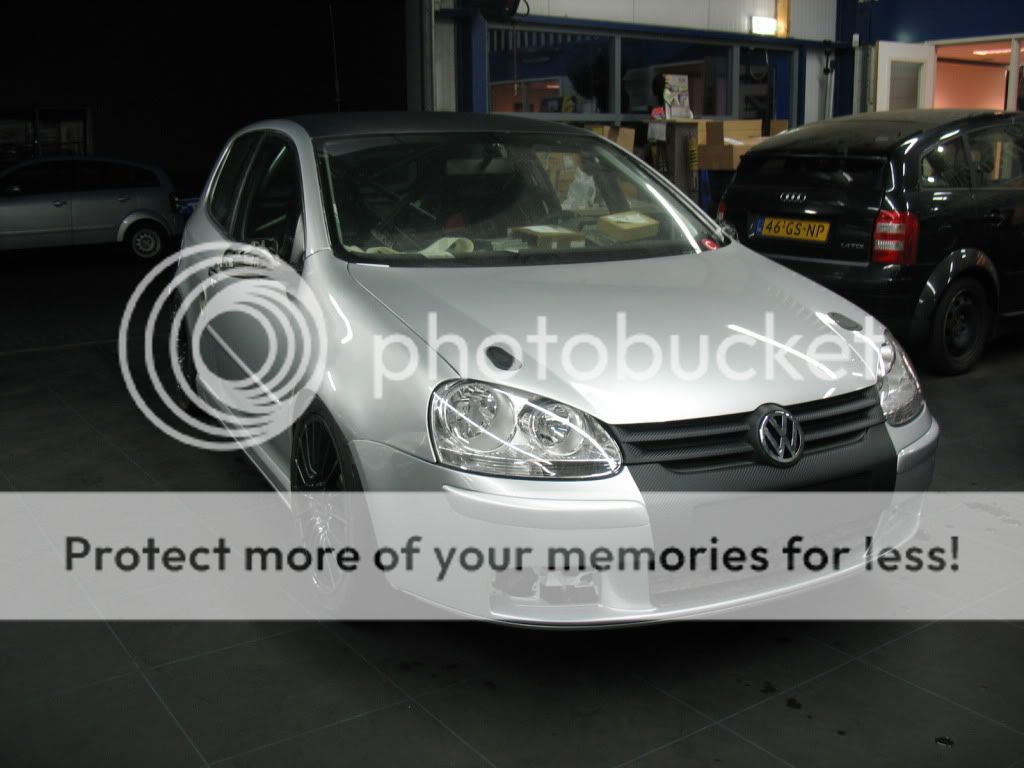

Beetje donkere foto´s, maar toch een updatje,
Jos.
Jos.
