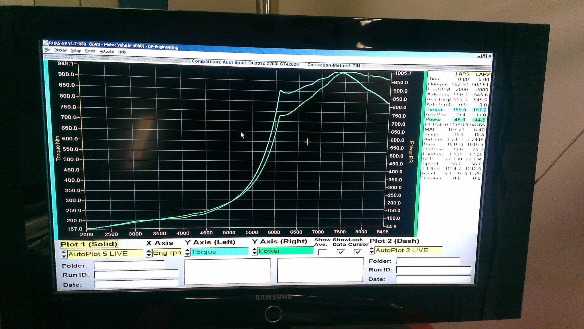

Ja launch control met 2 bar boost wegrijden is vrij bizar, ik heb het nog niet officieel op papier, maar ik denk dat het 0 - 100 in 2,8 seconden doet ofzo.

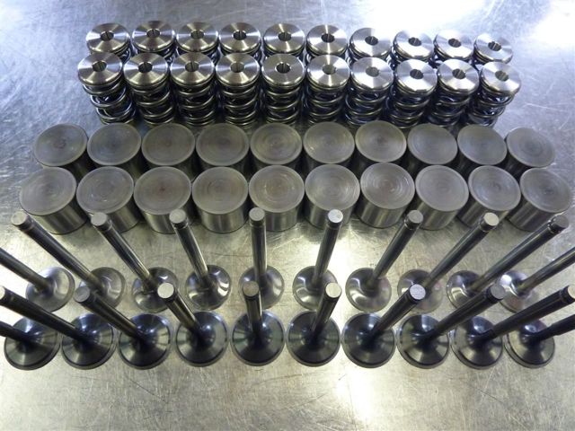

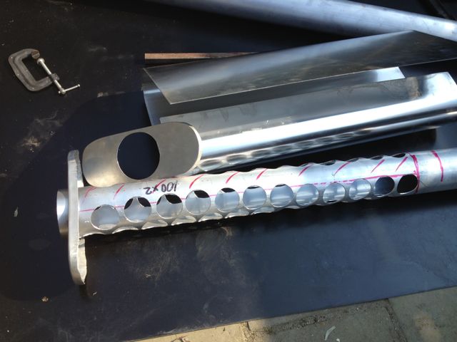

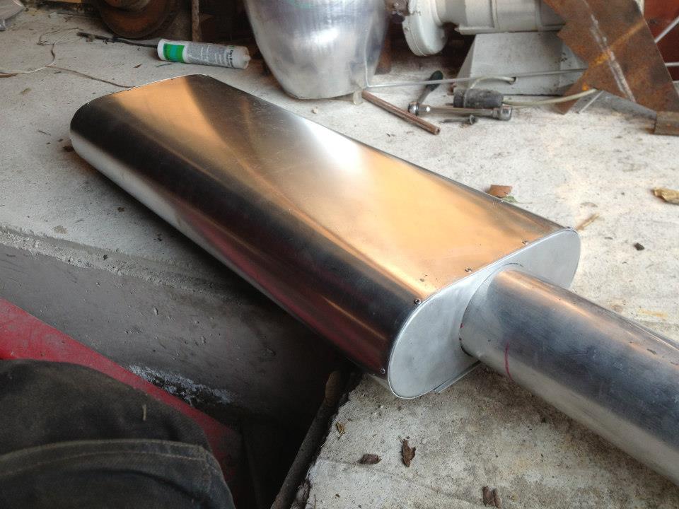

@rene,afgelopen winter heb ik het onderblok weer opnieuw opgebouwd. Deze had ik 8 jaar geleden gebouwd in de S2. Dus die had zijn beste tijd wel gehad. Vandaar dat hij nu over de 1.000 PK grens kon. Ik moest nog wel ff de uitlaat vervangen. Ik had 3,5 inch RVS. Deze gaf teveel backpressure. Nu heb ik er een 4" aluminium uitlaat onder gemaakt. Inclusief de demper in alu
Vandaar dat de boel wat beter ademt en over de 1000pk grens heen kon gaan.
- uitlaat_4inch.jpg (89.51 KiB) 4339 keer bekeken

Vanaf 5000 toeren is het VTEC JUST KICKED IN YO!! Bizar hoe een sprong in vermogen de motor daar maakt. 550 pk in 1000 toeren.

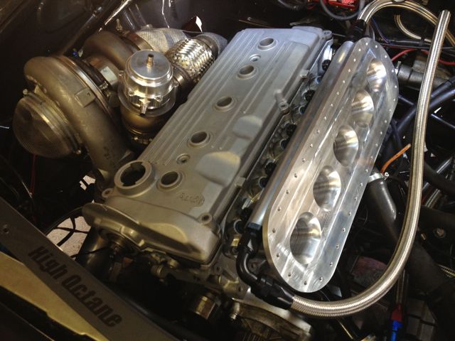

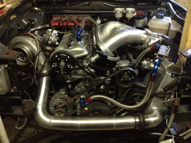

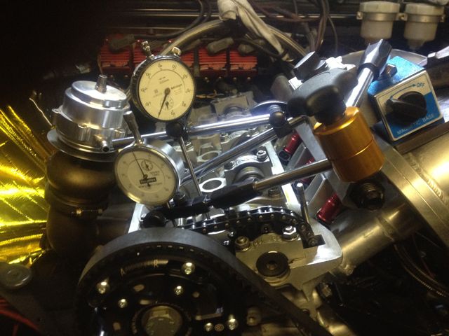

ah nog een paar voor de beeldvorming, yo.
Alles is eigen huisvlijt overigens.

Re: Audi Quattro's
hey...zit jij men alu uitlaat deel na te apen
ik heb dat alleen in het achterste deel als extra demping, dat alu weerklinkt namelijk heel anders dan RVS en makkelijk bewerkbaar.
dacht helemaal achterin kan mooi, het wordt dara nooit zo heet dat het alu smelt bv...
daar waar jij het hebt is wellicht wat vragen om met zoveel power/hitte/doorstroming?
of blijft het goed, is het alleen de achterdemper compleet?
Wel mooi om te zien
scheelt ook een bult gewicht
heb je ze trouwens ook nog met bv dempingsmat omwikkeld?
of heb je bv met alu gaatjes plaat 2 lagen om die geboorde buis gedaan oid.
Wel mooi om te zien

Ik heb er rvs gaas omheen gewikkeld, en toen voordat ik de boel heb dichtgemaakt gevuld nmet dempings materiaal. Werkt perfect, en ja alu klinkt compleet anders dan rvs. Hij klinkt nu veel tammer dan eerst.
Re: Audi Quattro's
mooi, het houd dus wel ook al doe je de hele achterdemper, das mooi om te weten
ik dacht destijds ook van, ik probeer het gewoon en verrek het werkte en kon die hitte zat aan, doch dat waar ik het heb is nog wat verder naar achter en minder vermogen, dus jij bent een mooie testkees
benieuwd hoe het zich houd over een tijd, alu is leuk spul en lekker licht

in de eerste blik dacht ik dat er helemaal geen vermogen was onder de 5000 toeren, maar stiekem is dat toch nog 200pk bij 3k toeren,das prima om rond te tuffen...voordat het geweld losbarst!

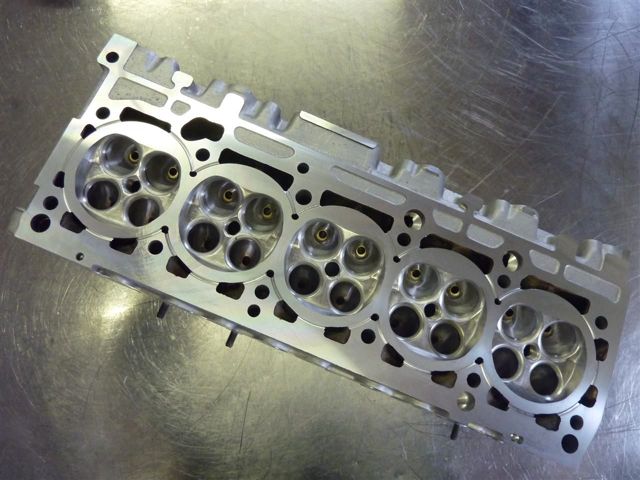

Onderin de toeren is hij nog verassend rijdbaar idd. Nu moet ik zeggen dat er ook zeer veel gemodificeerd is aan de kop om optimaal te kunnen flowen bovenin de toeren. Dit komt ook de rijdbaarheid onderin ten goede.
Volgende week is er weer een race op bitburg! 10, 11 en 12 mei ben ik daar aan het racen. Vandaag en aankomend weekend moet ik nog de nieuwe versterkte aandrijfassen plaatsen en de verstelbare koni's. Daarna opladen op de trailer en naar Bitburg.
Wat wel leuk is werk overigens is dat ik een VEMS motormanagement systeem draai. Daar heb ik nu een zigbee wireless setup tussen gezet zodat ik over 1,6KM draadloos realtime kan dataloggen met de laptop.
Overigens heeft DP engineering (pieter) vems in de Sport Quattro afgesteld en bij hem op de hub dyno het vermogen gemeten. Overigens ook meteen het dyno record van DP op mijn naam gezet
