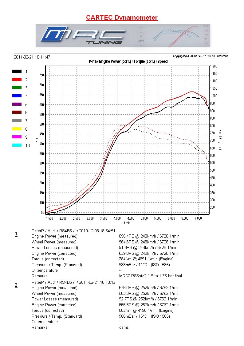

In Engeland hebben ze deze nokkenassen ingebouwd en het verschil gemeten. Interessant is dat, in tegenstelling tot na motoren, over het geheel meer vermogen wordt geleverd. De turbodruk is ook nog eens 0,2 - 0,25 bar lager (door betere flow), dus minder stress.

Allemachtig wat een POWER!!

Ziet er goed uit...
Die paar dipjes(what's in a name) zijn ook mooi afgevlakt.
Kortom een dikke
van deze kant.
Kortom een dikke

Uhmmm aan zijn post te lezen is dit gewoon gemeten, maar niet op zijn auto....... of heb ik het mis?

Daar zat ik idd ook ff naar te kijken.....maar wat een power!

Staat onder de uitdraai Peters....
Dus das niet de zijne lijkt me... hij post deze uitdraai volgens mij om het verschil te laten zien....

Klopt idd, niet mijn auto, sorry voor de onduidelijkheid. Dit is de eerste RS4 met deze nokkenassen en een uitdraai, en het ziet er gewoon erg goed uit. Het geeft wel een vertekend beeld, want een hoop mensen zouden bv. 300nm bij 2500rpm al erg veel vinden. Op deze grafiek zit dat er een beetje kleintjes uit

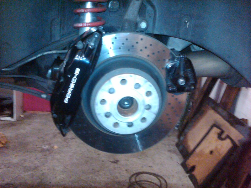

De mijne komt nog wel, toevallig vandaag wat anders opgehaald. Movit remset voor op de achteras, 322mm schijven met 4 pots klauwen:

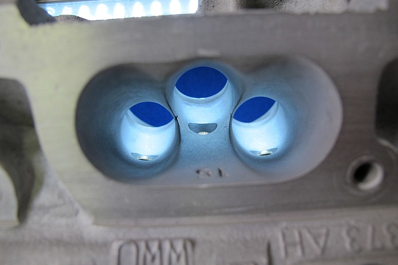

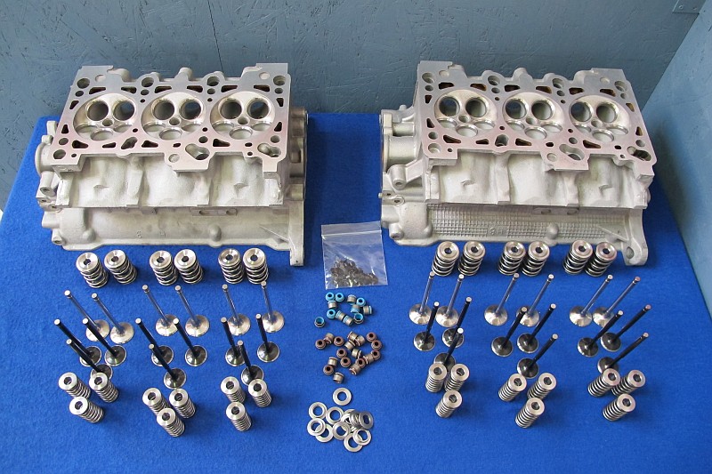

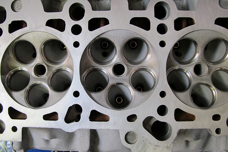

Bijna klaar. Uitlaat aangepast aan de uitlaatspruitstukken (hierboven ergens gepost), kanalen en zittingen bewerkt (hoeken eruit), inlaat nog in dubio, want dat grotere inlaatspruitstuk is nog steeds niet leverbaar

Is het niet een idee om het inlaatspruitstuk op maat te laten maken?
Er zit hier iemand op het forum die dat volgens mij heeel goed kan

Hey WJN,
Zijn dit nieuwe cilinderkoppen of heb je de bestaande laten bewerken?
Ziet er wel verdomde mooi uit allemaal.
verders: je neemt een movít set voor de achteras...wat heb je dan op de vooras?

Dit zijn bestaande die schoongemaakt e.d. zijn, niet van een RS4 maar van een 2.8V6 (mooi zo'n bouwdoos). Geen last van scheuren in/met dit soort koppen (vreemd maar waar).
Nieuwe (inconel) kleppen, veren, etc. Gevlakt, verbrandingskamers "uitgeliterd" (weet er geen beter woord voor).
In principe hou ik straks een komplete motor over (op wat zaken als dynamo, aircocompressor etc. na). Dus wie een S4 een 500pk RS4 spec wilt geven.....
Die Movit achter komen origineel van een 993 voorzijde. Voor komen ook 4-zuiger Porsche klauwen, een maat groter (996Turbo versie) gecombineerd met de Quattro 360mm schijven. Die schijven zouden een betere kwaliteit (moeten) zijn dan de standaard RS4 schijven. Remblokken gewoon standaard Porsche, die kombi zou goed moeten werken. Ik hoef er niet persé het circuit mee op, dan had ik wel voor wat anders gekozen

Van 034Motorsport misschien? Uitlaatspruitstukken lijken daar ook vandaan te komen als ik het goed zie?wjn schreef:Bijna klaar. Uitlaat aangepast aan de uitlaatspruitstukken (hierboven ergens gepost), kanalen en zittingen bewerkt (hoeken eruit), inlaat nog in dubio, want dat grotere inlaatspruitstuk is nog steeds niet leverbaar
Leuk dat 3.0 koppen dus op de 2,7 passen. Wist het tot nog toe alleen van de 2,8 koppen.
Ga je je drijfstangen nog aanpassen (gezien het beoogde vermogen) ?
Hoe/wie wordt het motornmanagement aangepast?
Leuke build/thread!
- wjn
- Berichten: 3105
- Lid geworden op: 12 sep 2006, 22:24
Re: RS4 (B5)
Wel goed opgelet trouwens. Het zijn idd koppen van een 2.8, heb de tekst al aangepast.Walter Dendunne schreef:Van 034Motorsport misschien? Uitlaatspruitstukken lijken daar ook vandaan te komen als ik het goed zie?wjn schreef:Bijna klaar. Uitlaat aangepast aan de uitlaatspruitstukken (hierboven ergens gepost), kanalen en zittingen bewerkt (hoeken eruit), inlaat nog in dubio, want dat grotere inlaatspruitstuk is nog steeds niet leverbaar
Leuke build/thread!
Ik zat te denken aan de 3L ombouwen die er in omloop zijn, vandaar.
Uitlaatspruitstukken komen van MRC vandaan. 034 maakt zover ik weet geen Inconel uitlaatspruitstukken. Wel andere "leuke" spullen.
Drijfstangen zijn idd aangepast, evenals de lagers. De standaard zuigers zijn gebruikt, zijn standaard al gesmede zuigers van Mahle.
Qua motormanagement, daar ben ik nog niet uit. Ik heb goede ervaringen met JD. Echter er zijn ook 2 erg goede tuners in Duitsland voor dit type auto. Probleem daarmee is de afstand, mocht er wat aangepast moeten worden.
