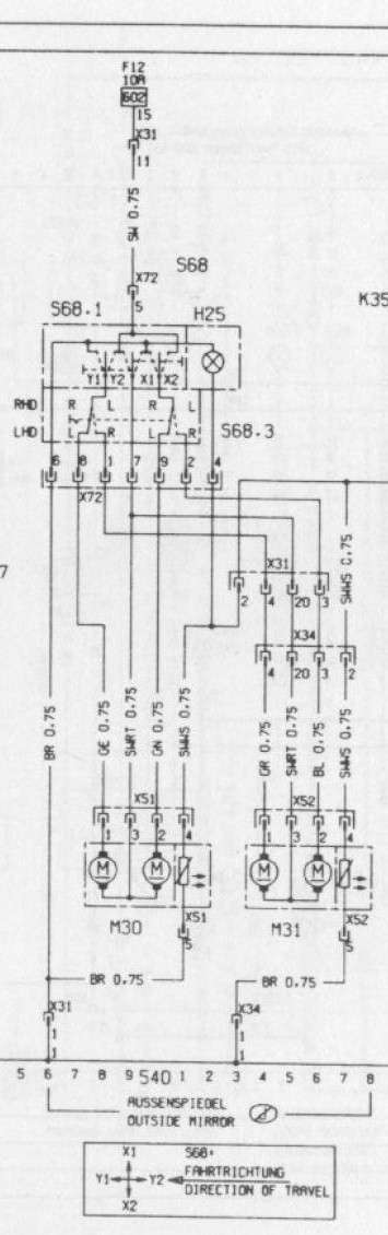

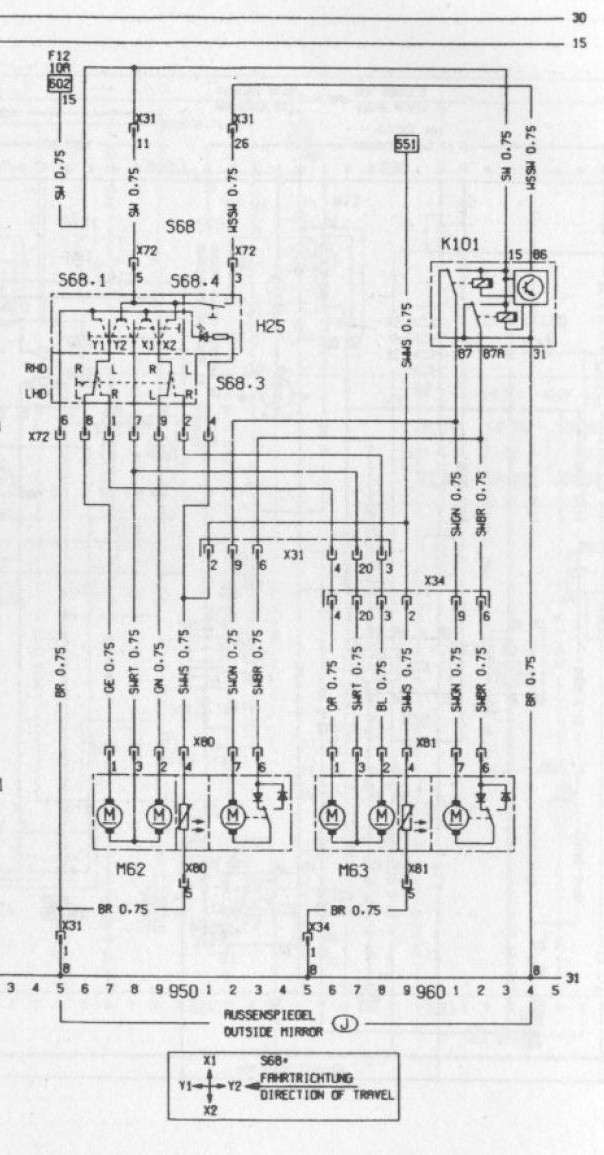

Kiek maar:
Schema voor Europese spiegels (doorgehaalde J onderaan)
Schema voor Japanse spiegels (niet doorgehaalde J onderaan)
K101 = Relay - electric mirror parking position
M62 = Door mirror motor - driver's door
M63 = Door mirror motor - passenger door
Ik vermoed alleen dat ik in de nieuwe situatie geen verwarmde spiegels meer heb want:
M30 = Door mirror motor and heater - driver's door
M31 = Door mirror motor and heater - passenger door
:hmmm:

Ik bedoelde te zeggen dat de complete spiegelbehuizing met motor omzetten geen optie is.
De bedrading fixen moet geen probleem zijn.

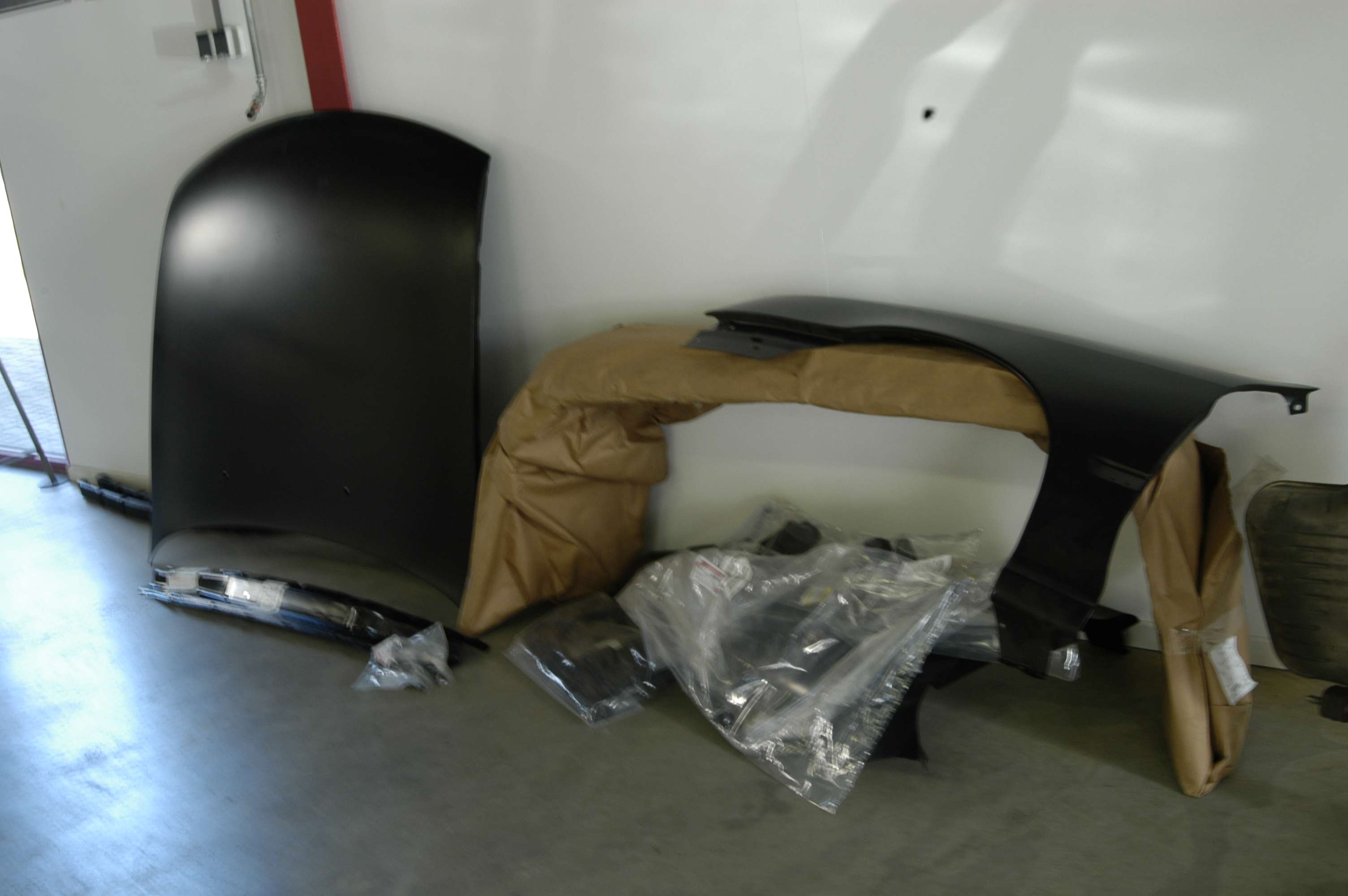

Vandaag weer een paar nieuwe delen binnen gekregen waaronder de verkeerde wielbakhelften (op de afbeelding in de computer is WEL het juiste deel te zien :shock: ). Met andere woorden ik zit nu met een strop van €400 omdat het speciaal bestelde delen zijn die niet terug genomen kunnen worden en opnieuw bestellen zit er niet in omdat de nummers op de geleverde delen overeen komen met die in de computer :x
Daarnaast diverse nieuwe plastic dopjes voor op de achterkant die ik bij demontage niet heb kunnen redden en een nieuwe antennevoet waar tevens de signaalversterker in zit, deze is dus bij mij kapot waardoor ik alleen ontvangst heb als ik van plaats naar plaats rijdt op de 1 of andere manier :hmmm:

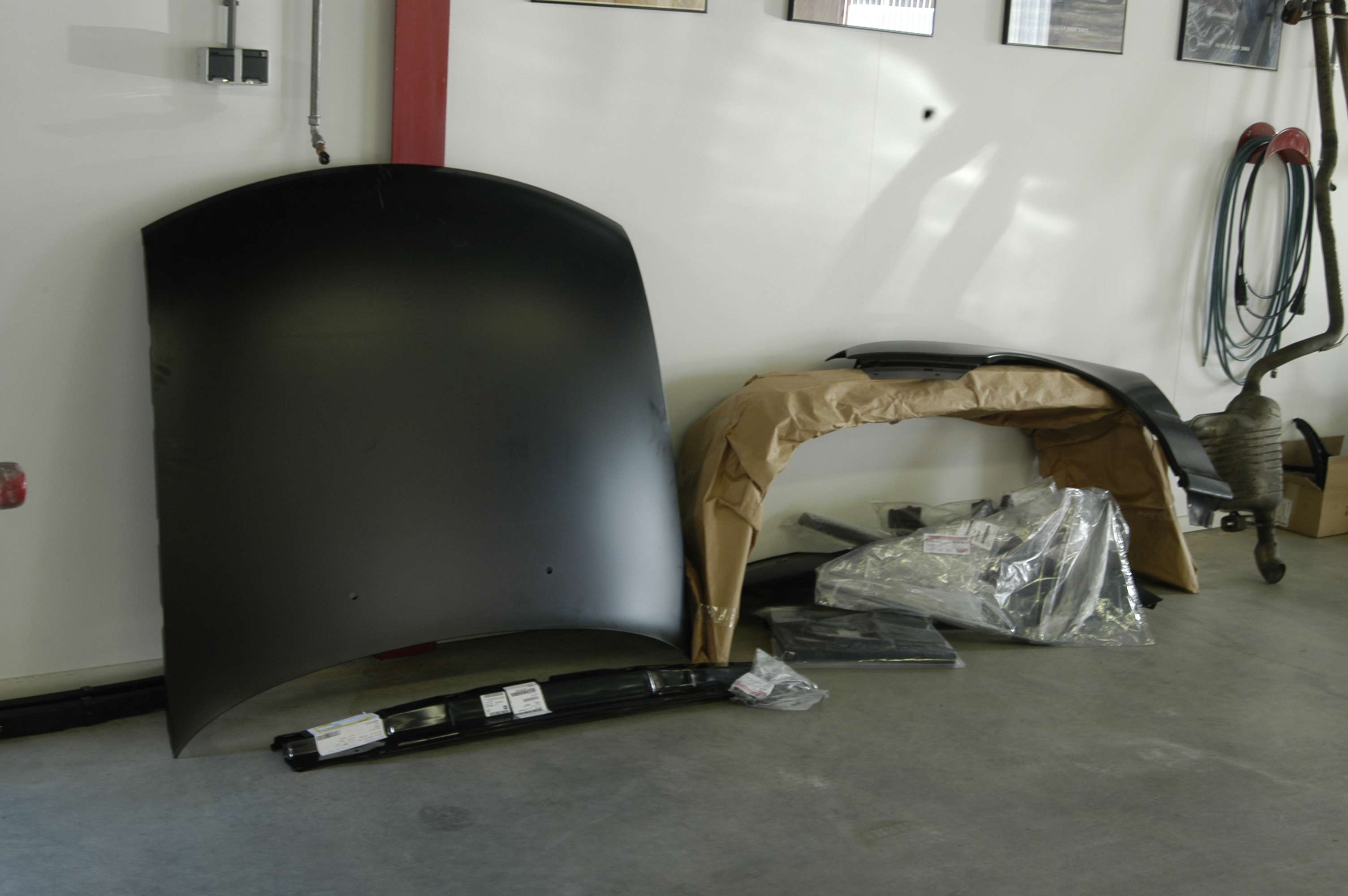

Bericht door InjectTheVenom » 16 feb 2011, 18:41
Zo, de resterende grote delen zijn vanmiddag gearriveerd, ook nu weer uitsluitend originele delen :D

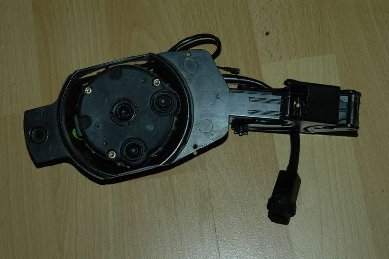

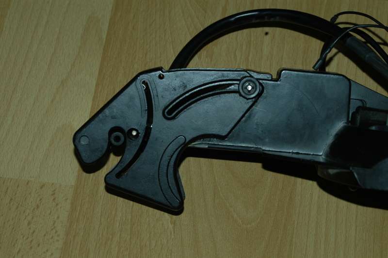

Bericht door InjectTheVenom » 19 feb 2011, 20:26
Dit is momenteel d'r slaapplek onder een in restauratie zijnde GT
En dit is 1 van de 2, het linkse exemplaar :D
