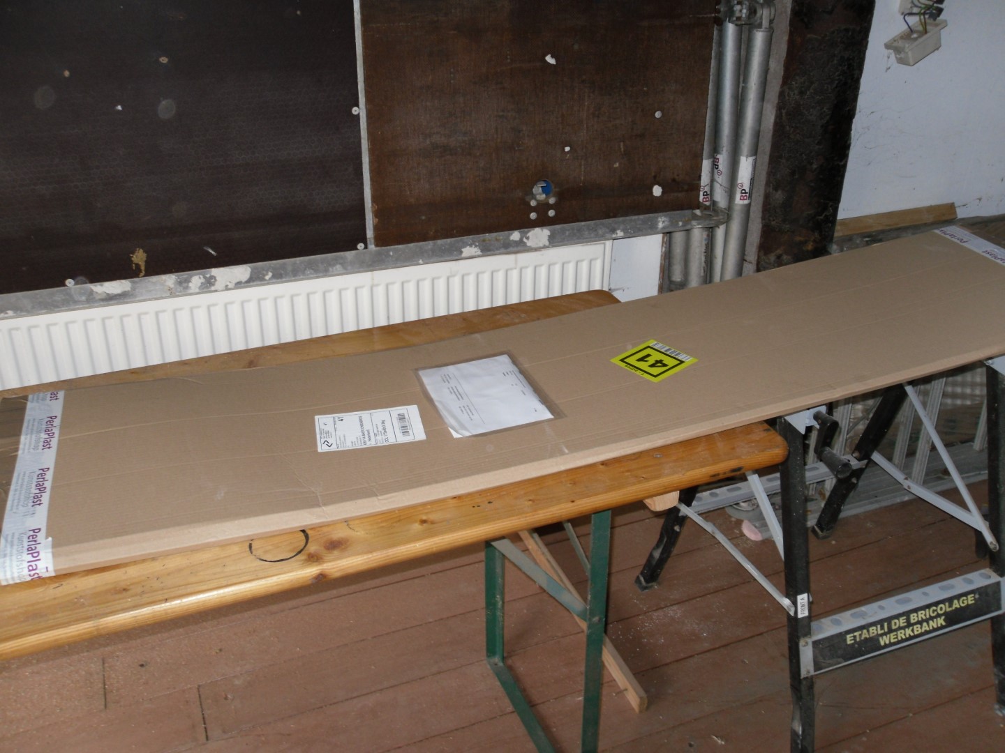

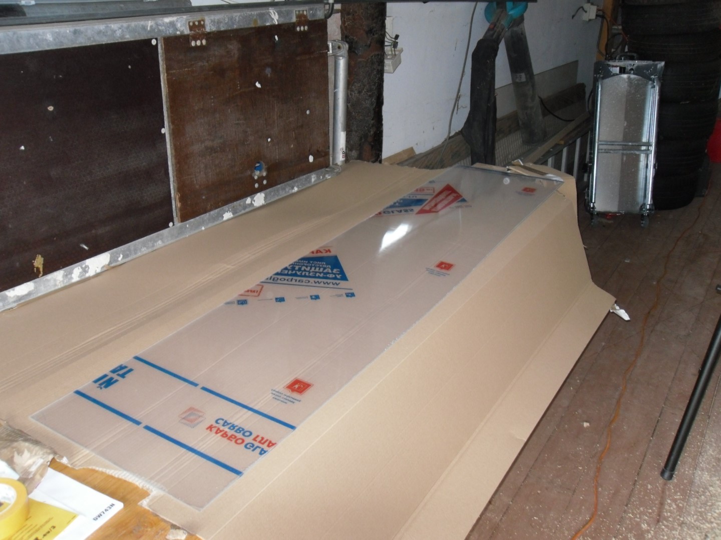

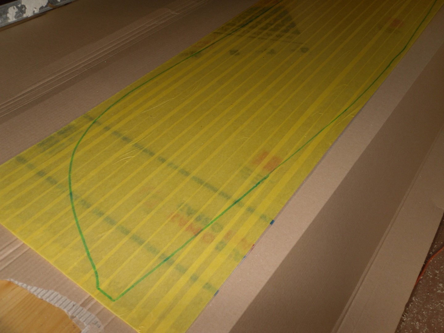

Omdat we op zondag niet teveel herrie willen maken niet te vroeg verder aan het terras, dus aan de gang met de ruit van het zijspan.
Helaas is er wel uv bestendig te krijgen in 2 mm dik, maar geen krasbestendige.
Het pakketje
SDC10001 (Groot).JPG (364.96 KiB) 6524 keer bekeken
uitgepakt
SDC10002 (Groot).JPG (348.18 KiB) 6524 keer bekeken

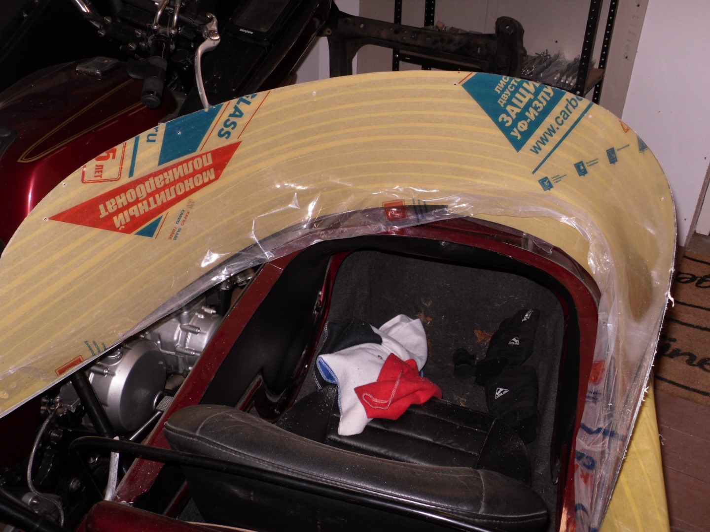

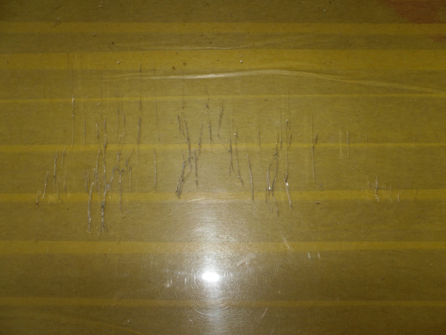

even extra beschermlaag erop, en hierom moet het vervangen worden, ineens krakeling/scheurtjes erin.
SDC10003 (Groot).JPG (332.05 KiB) 6524 keer bekeken

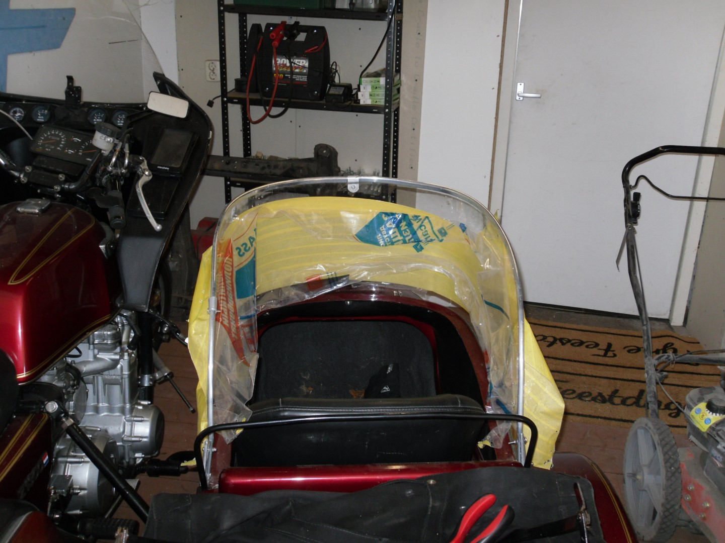

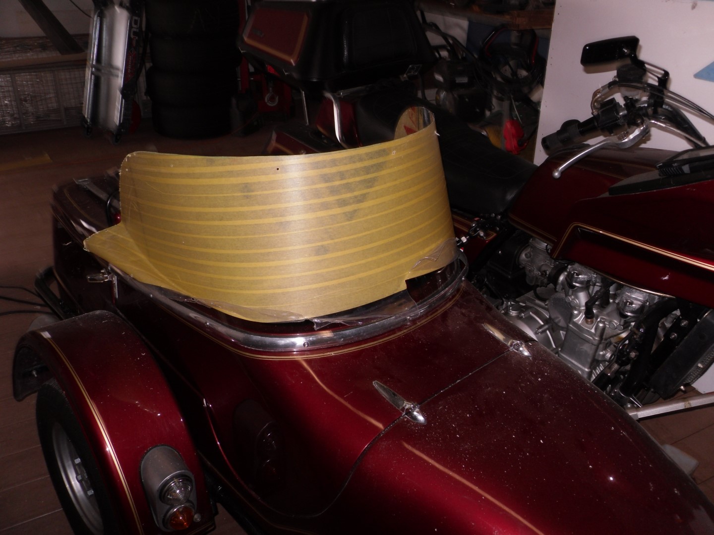

oude plaat erop.
SDC10004 (Groot).JPG (359.57 KiB) 6524 keer bekeken

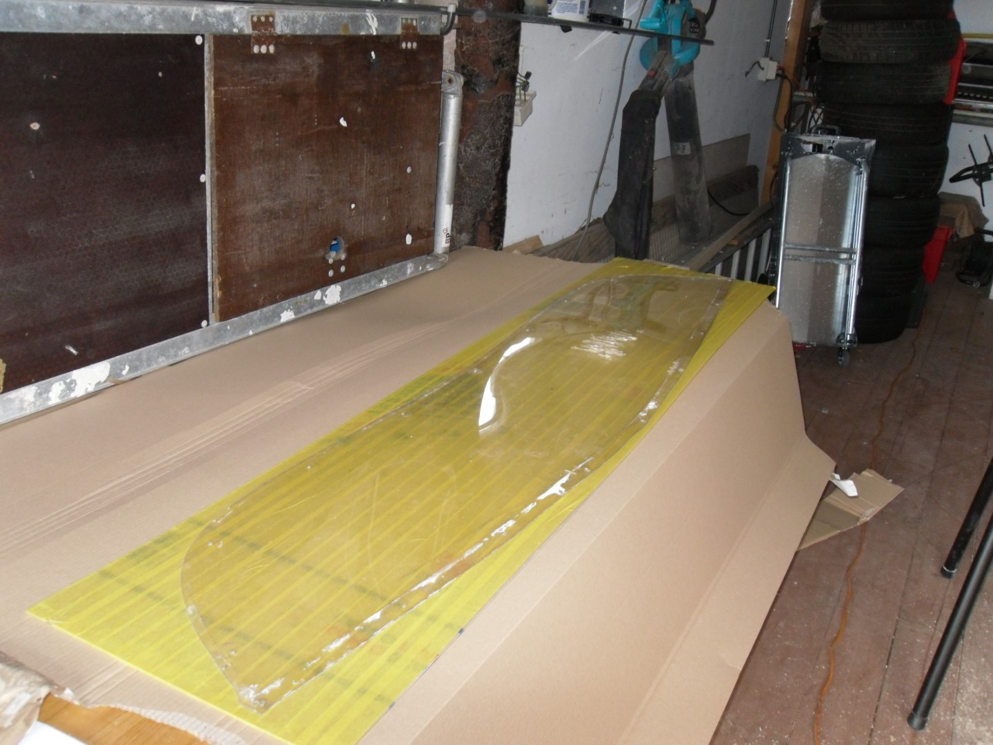

en afgetekend.
SDC10005 (Groot).JPG (314.4 KiB) 6524 keer bekeken
zometeen voorzichtig met de decoupeerzaag uitzagen.

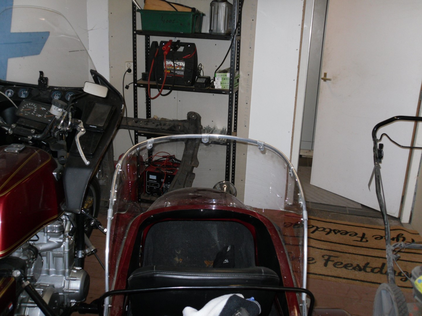

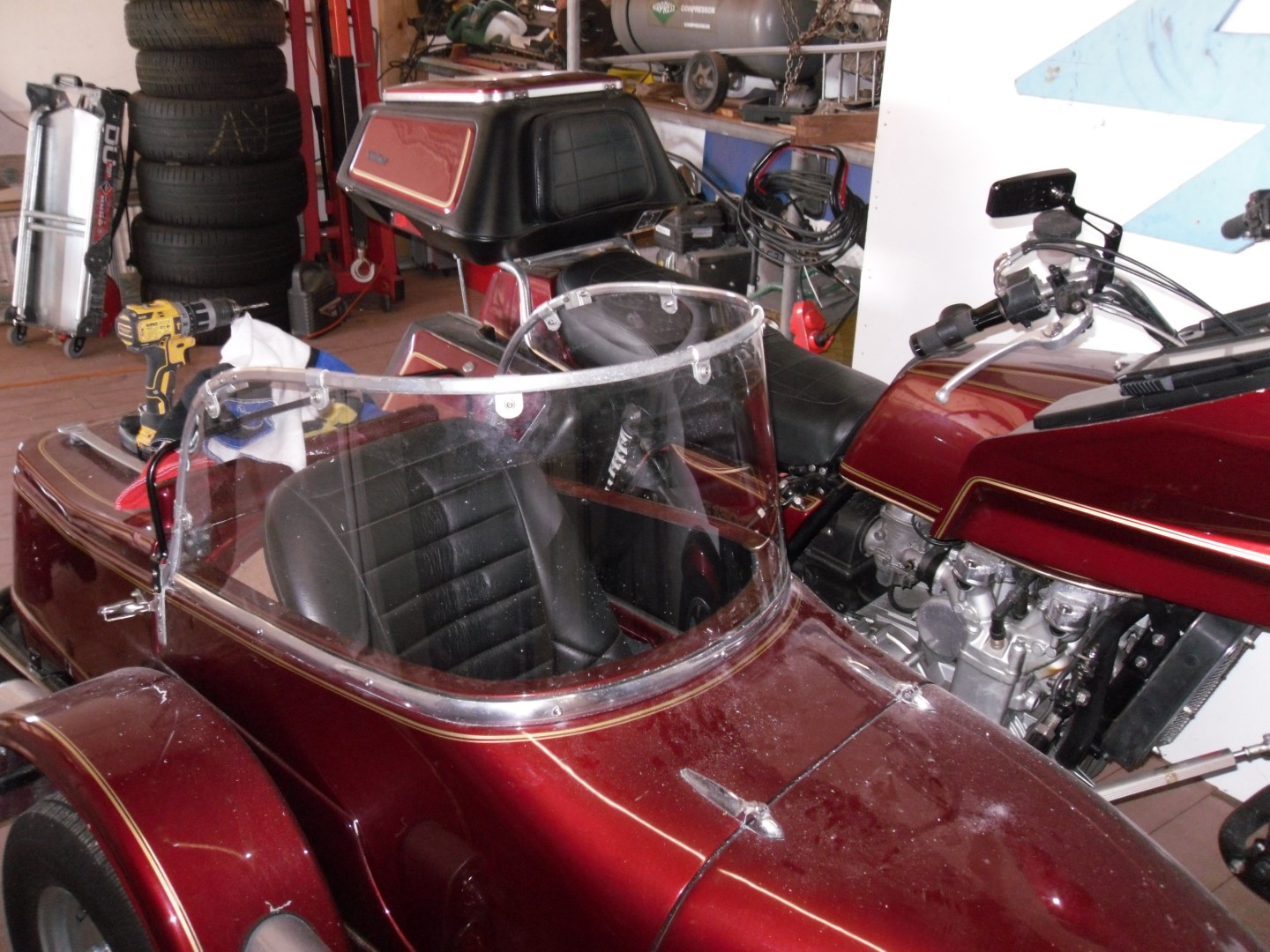

Iets meer werk dan gedacht, maar het is klaar, alles netjes met rvs bolkop imbusboutjes en borgmoertjes en ringen gedaan, je kan weer wat zien vanuit het zijspan.

netjes gedaan zo, mooi nieuw ruitje erop :)
vester86
Berichten: 2946
Re: Klussen aan je auto, wat heb jij onlangs gedaan?
Bericht door vester86 » 28 feb 2021, 17:37
ha nice, mooi werk.

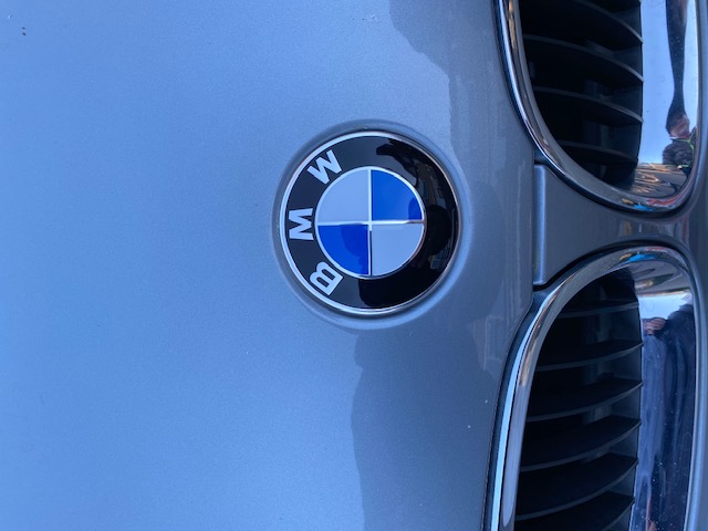

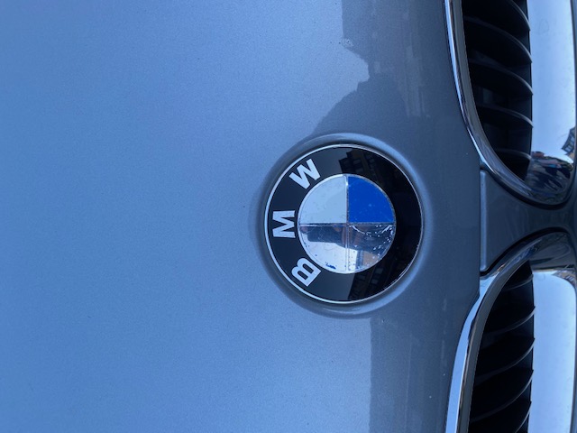

Motorkapembleem van de 5-serie was lelijk geworden.
Dus moest er een nieuwe op komen.....die dingen zijn niet meer te betalen bij de dealer :shock:
€52,- incl BTW ga ik echt niet betalen voor een embleem.
Dus iets gedaan wat tegen mijn principes in is, en dat is voor €9.99 een imi besteld bij Offenga.
Twee nieuwe thule's erbij zodat ie goed bevestigd kan worden.
De oude eraf halen was nogal een crime maar het is gelukt en de nieuwe zit erop.
Moet zeggen....ziet er prima uit voor dat tientje. :tooth:

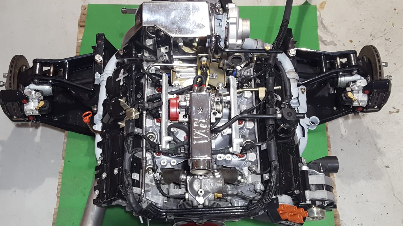

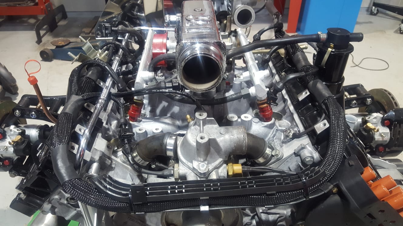

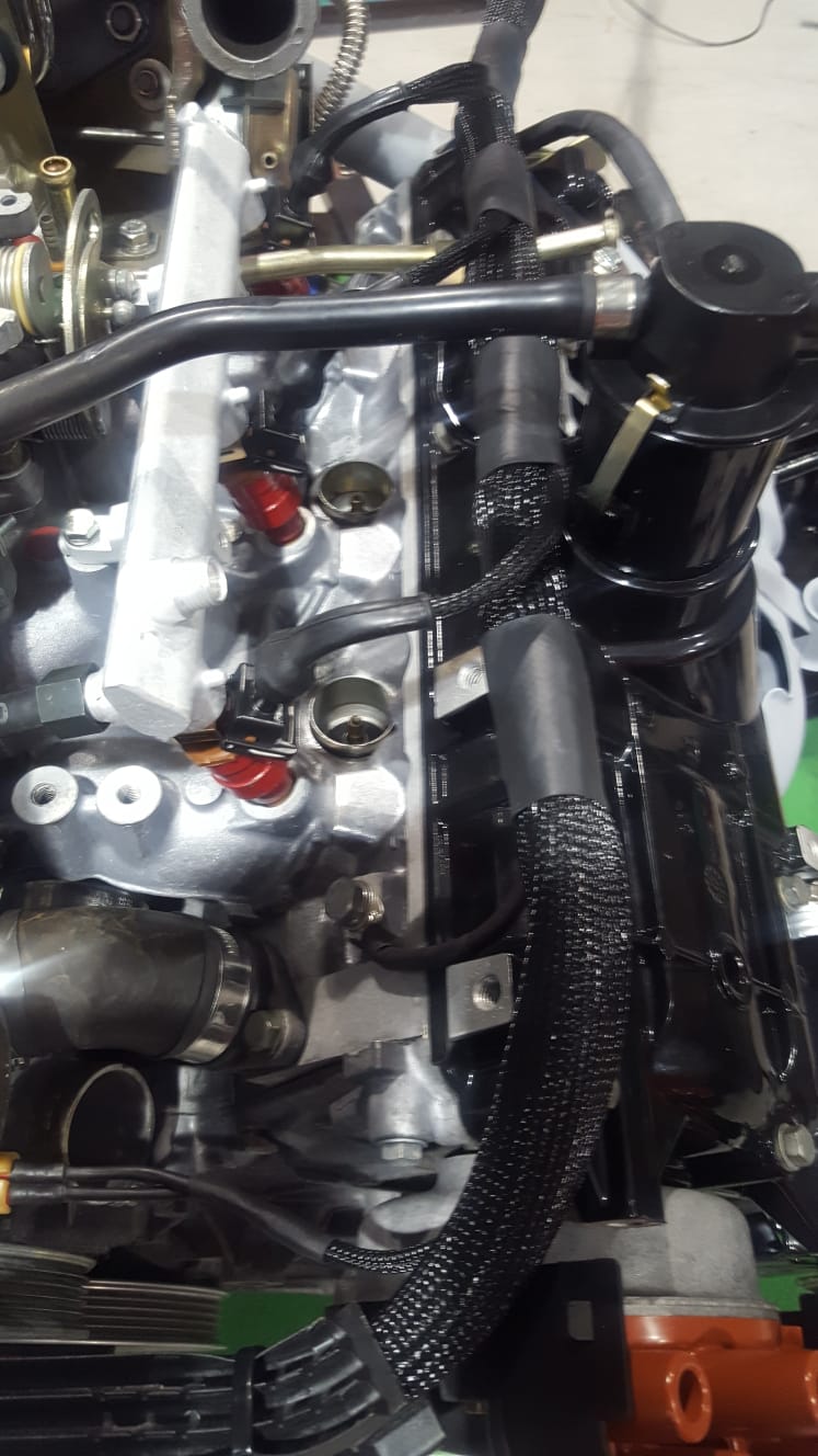

Nieuwe motorkabelboom.
En dan bedoel ik ook echt nieuw, alles helemaal vanaf 0 weer opgebouwd en aangesloten, met waar mogelijk overal nieuwe stekkers.

Wauw, ziet er sowieso allemaal uit als nieuw! Leuk dat je weer bereid bent wat updates over de Alpine te delen. Zeker weer doen!
328Ti
Berichten: 3136
Bericht door 328Ti » 18 mar 2021, 16:24
Lekker Luco! Om te watertanden!
HJ2
Berichten: 3878
Locatie: Delluf 'shire'
Bericht door HJ2 » 18 mar 2021, 16:50
Dat blok.....

Ziet er goed uit Luco!
Wij hebben pas een draadboom vervangen bij een W124. Nieuw laten maken in Dld. Is altijd mooi als alle stekkers en draden weer nieuw zijn.
Berichten: 30268
Bericht door Luco » 18 mar 2021, 20:51
Martin van der Zwaard schreef: 18 mar 2021, 20:50 Ziet er goed uit Luco!
Yep en deze stekkers kan je met 1 hand losklikken
Berichten: 8776
Bericht door Martin van der Zwaard » 18 mar 2021, 20:57
Ik moest de oude boom opsturen zodat ze alle stekkers konden refurbishen. Wat kapot was pakken ze weer van andere draadbomen.
Nieuw bij de dealer was mogelijk kostte twee keer zoveel en die liggen ook al ruim 20 jaar op de plank.
Berichten: 30268
Bericht door Luco » 18 mar 2021, 21:00
Martin van der Zwaard schreef: 18 mar 2021, 20:57 Ik moest de oude boom opsturen zodat ze alle stekkers konden refurbishen. Wat kapot was pakken ze weer van andere draadbomen.
Ik denk niet dat Erwin originele stekkers heeft gebruikt, waarschijnlijk gewoon hele moderne stekkers, ook de bescherming van de draadboom tegen hitte is het nieuwste van het nieuwste begreep ik, ik ga het zien als we hem gaan starten binnenkort, is bijna zover dat die erin gelepeld kan worden.
Berichten: 8776
Bericht door Martin van der Zwaard » 18 mar 2021, 21:19
Die mantels van de kabelboom zijn waarschijnlijk silicone.
Heel soepel spul en wordt niet hard met de jaren.
Bij die W124 waren er draden afgebroken omdat de isolatie helemaal hard was geworden.
